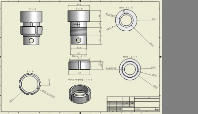

Tak se vracím zpět k původnímu tématu.
Sice se mi z hlavy kouřilo, šichta rychleji utíkala, ale výsledek mi pro začátek stačí. :lol:

No vidíš, jak ti to začíná jít. Jen jednu připomínku k tomu šroubu, místo závitu M10 (x1.5) udělej alespoň se stoupáním 1 mm, nebo i 0.75. K tomu i matice a bude se ti lépe vymezovat vůle v axiálech. Normální desítka má na to dost velké soupání. 0.01 mm je jen 2.4˚. Ať se daří...

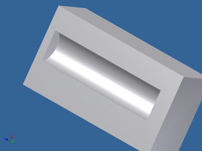

Jen nevím jak udělat: ve 3D udělám válec a nevím jak ho podélně rozříznout a jednu tu půlku smazat, aby zůstala taková jakoby vana, nebo jak oříznout jen kousek toho válce. No labiruji a v nápovědě jsem nic takového nenašel. :cry:

nevim teda jak v inevrtoru ale asi to bude podobne jako vsude jinde.. delici rovina a oriznes to podle ni.. a nebo vygenerujes dalsi teleso ktere das pres nej a useknes rozdil

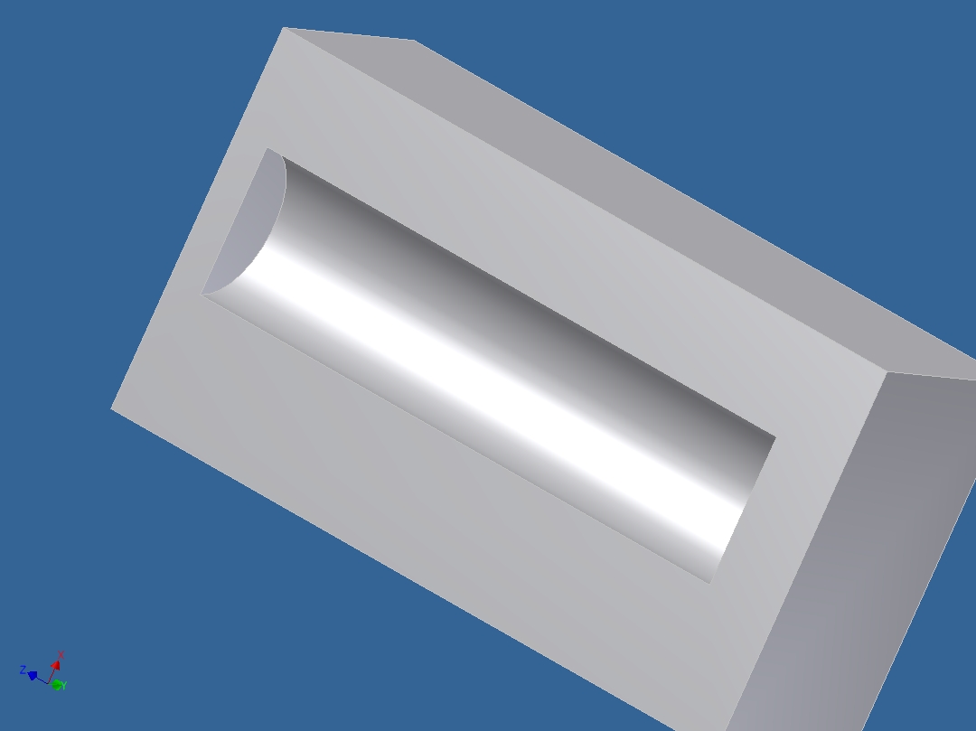

Hele chlapi Mambo bude mít ze mně radost ,jsem jeho žák.Já jsem si udělal v náčrtu kružnici .pak jsem ji vysunul na 100 mm a vznikl válec.No a pak si z počátku vyberu rovinu XZ a rozdělím to.Když bych pak chtěl jen skořepinu ,dám si skořepina ,určím jak silná a je to.Když budu chtít formu ,musím válec uložit ,pak dát nový náčrt,odejít ,správa, odvodit a vybrat válec.Tam pak dát nový náčrt na rovině XZ udělat obdelník,vysunout a rozdělit.Když rozděluješ musíš nejdřív kliknout na válec který chceš rozdělit.Pak už jen stačí vypnout viditelnost válce a je to.Je to psaný tak jak to potřebuju já,protože to každýmu do hlavy nejde tak rychle.Denně na tom ležím ,už jsem se naučit s některými nástroji zacházet ,ale při menším problému si taky nedokáži poradit.tak to tak chlapi musíte brát ,že jsou lidi ,kterým to zase tak moc logicky nemyslí.

Oriznout valec je kalsicky bud (pokdu to kreslis nejak rozume od pocatku) pouzit zakaldni rovinu (pripadne pomocnou) a funkci rozdelit (umi rozdelit bud plochu a nebo solid) a nebo proste jednoduse odecist nejaky tvar.

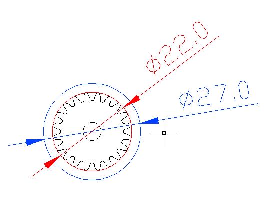

tak co chlapci?? vygeneruje mi niekto tie kolieska???
Alebo cim mam otvorit ten vykres co mi posielal FERGUSON???

Len je tu nejaka zmena... prikladam obrazok... Cierne koliesko je to co si mi poslal a je opisane cervenou kruznicou.
Meral som to, tak ja tam potrebujem 20zubov, ale aby to bolo opisane v modrej kruznici a tam je priemer 27mm.
Je taka moznost??? alebo je to nejaky blud?? co som nameral..

Tak to se musis naucit pocitat ozubena kola ...
Roztecna kruznice je m*pocet zubu, vyska zubu od roztecne je m takze vnejsi prumer je 20*1+1+1 jestli chces aby to bylo 27 tak to je jiny modul.

Mambo píše:Tak to se musis naucit pocitat ozubena kola ...
Tak potom v takom pripade ked je vzorec spravny mi modul vychadza 1,25.
Co na to TUMLIK???? je tam modul 1 alebo 1,25 ????
Mozes mi prosim ta vygenerovat koleso aj s takymto modulom???

furt pocitas blbe
20 zubu modul 1,25 je vnejsi prumer 27,5
20 zubu modul 1,125 je vnejsi prumer 24,75
20 zubu modul 1,00 je vnejsi prumer 22

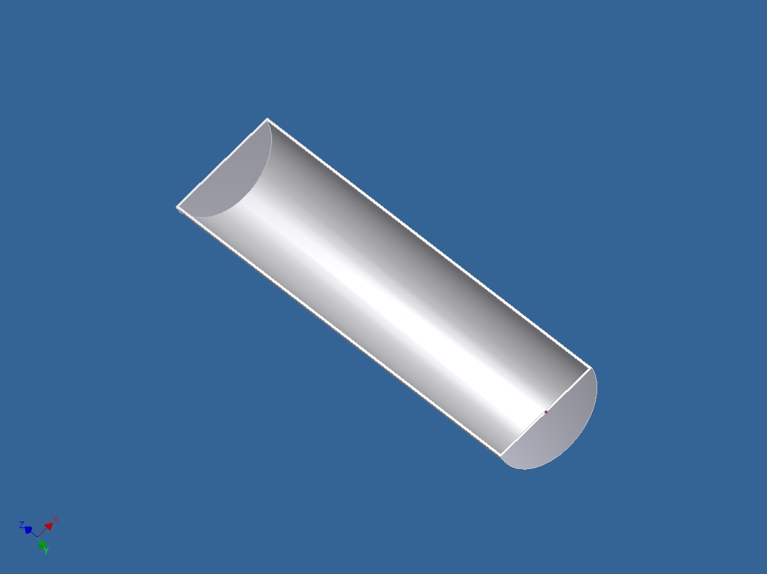

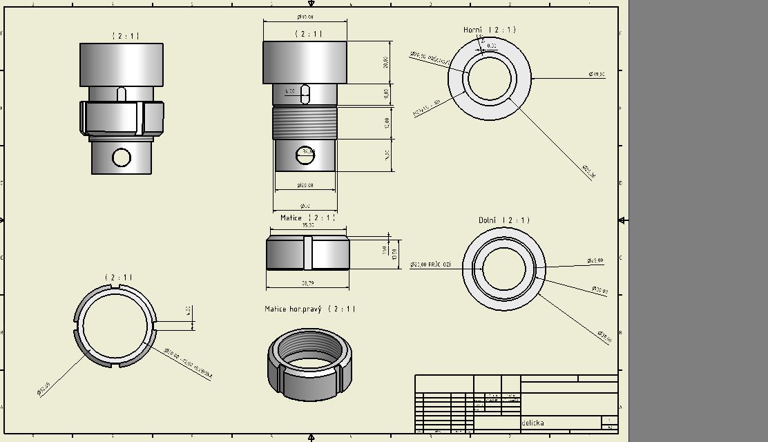

Tak jsem si zase v práci hrál, předpokládám že do roka budu ovládat celej inventor.
Jinak s tím řezáním mi to pořád nechce jít.
