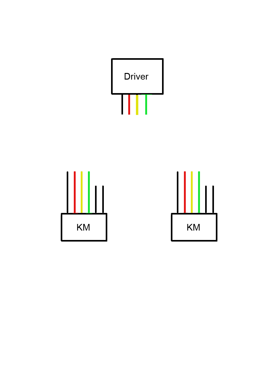

Mám dilema, moje frézka má 4 motory (2x1.5A na ose X, 1x2.8A na Y a 1x1.8A na Z), ale pouze 3 drivery s obvodem TA8345 dle http://maczaka.webz.cz/ a transformátor 160 VA. No a ty dva motory z osy X každý s proudem 1.5A mám připojené na jeden driver, a to právě nevím zda to tak má být. Zda nemám spíš postavit ještě jeden driver a ten napojit na stejné vývody jako ten stávající. A poslední dotaz zda není to moje trafo moc slabé když už mám na frézce celkem 4 motory místo původně plánovaných tří.

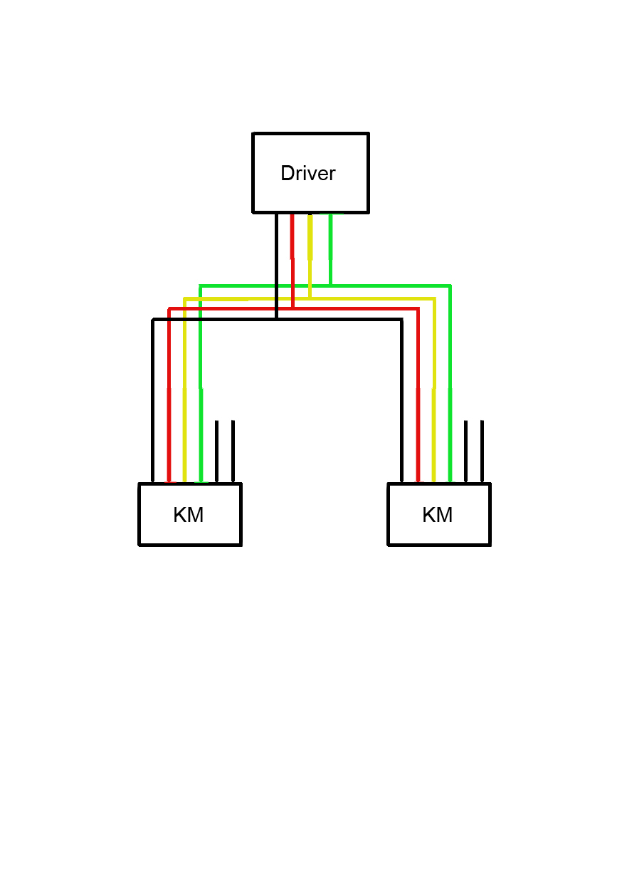

No s tím použitím 2 motorů na jeden driver mám právě trochu nejasno, jestli by nebylo lepší postavit ještě jeden driver a ten zapojit paralerně na ten stávající co je pro osu X, abych měl pro každý motor 1x driver.
Poviem to takto .. aj pouzitie dvoch drivrov na 2x motor pre os X ma svoje uskalia aj pouzitie 1x driver pre 2x motor na ose X (cvievky v serii) maju svoj problem. Paralelne zapojenie radsej ani neskusajte.

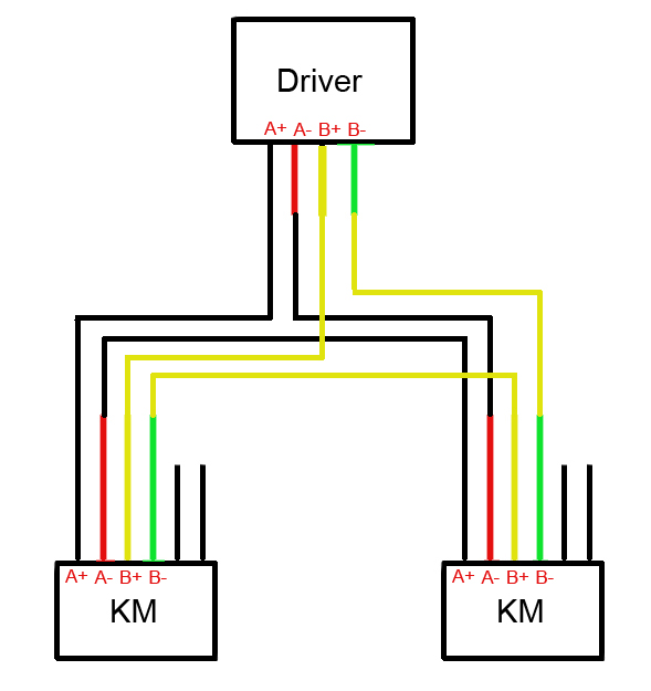

Jak jsem psal mám driver s TA8435 takže bipolar a na něj připojené 4 dráty ty zbylé dva zaizolované. Jinak trafo mi dává přes můstek a kondíky nějakých 35 V, neusměrněné to bylo jetli se nepletu někde okolo 26 V, ale to už si vážně nepamatuju.
budem len hadat .. ono to xe pepiskat ci som trafil vynutie alebo nie
takze motor, cierna cervena je jedna cievka s vyvedenym stredom (ten nepouzivame) na jednom z kratsich ciernych drotov. Potom mame druhu cievku, zlta a zelena.
Do serie sa zapojat takto:
driver cierna na ciernu prveho motora, cervena potom na ciernu druheho motora a cervena z druheno motoru na driver.
zlta z drivra na prvy motor motor zlty, zeleny z prveho na zlty druheho, zeleny z druheho na zeleny drivra.
Prepiskajte vynutia ci som trafil, ak nie vlastne uz mate navod ako to pri spojeni do serie spravite.
Ono sa to lepsie ako farbami oznacuje ako A+ A- pri cievke pripadne A0 na stred takto vyvedeny z cievky A .. a potom pre druhu cievku B+, B0 a B-. Driver ma casto tiez takto oznacene svorky. Tak je totiz zrejme ktore vodice su galvanicky spojene cez ktoru cievku.

Provozovani dvou motoru na jednom driveru je mozne jen tehdy,je-li spojeni techto dvou motoru velmi tuhe.Nesmi byt mezi nimi dlouhy remen a pod. Jakmile se pohne jeden rotor,driver polohu stabilizuje a pokud jsou rotory spojeny pruzne,regulace se brzy rozpadne a jeden motor vypadne ze synchronismu.Pri opravdu tuhem spojeni to funguje. Elektricky je treba motory spojovat paralelne.Seriove spojeni neumozni vyssi otacky.
Tak a teď babo raď jeden říká to druhý ono
nemám mezi motory žádný řemen mám každý motor samostatně, rozpětí mezi nimi cca 80 cm, jeden driver s TA8435 nominální proud na štítcích motorů 1,5A. Momentálně zapojené paralerně viz obrázek výše a nějako nevím zda to tedy propojit do série tak jak radí K nebo to takhle nechat jak píše Pupak, prosím jaké řešení je lepší? Momentálně to jezdí na metrických závitek se stoupáním 1.25 mm rychlostí 330 mm/m spolehlivě po celé délce, ale už pokukuji po trapézech. Ty metrické jsem měl na dílně proto jsem je použil.
