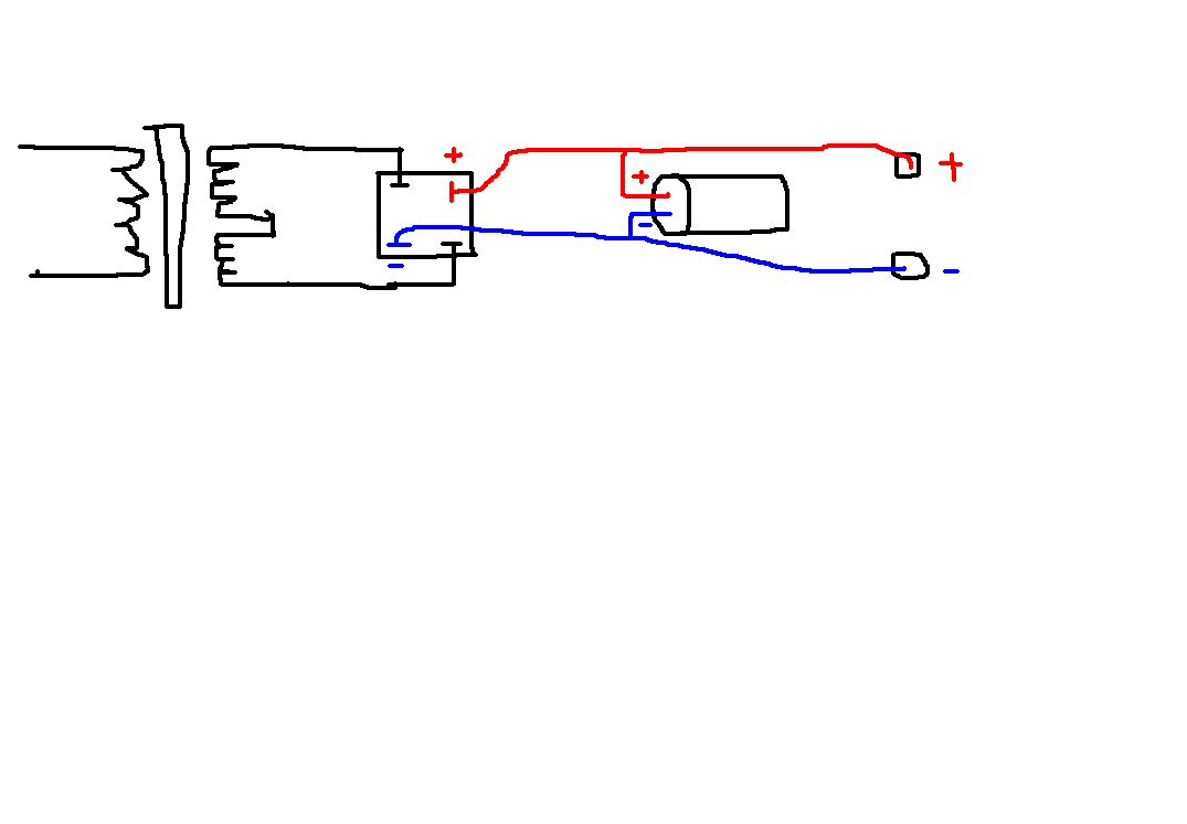

Diky za rady panove. Dovolil jsem si nacrtnout schema, i kdyz o elektrine vim jen to, ze neni videt a kope. Zajimalo by me, jestli pro jisteni vstupu a vystupu pouzit tavne pojistky, popripade jake hodnoty. Muzete se na to nekdo mrknout a poradit mi?
Jeste by me zajimalo, jestli po sestaveni pripojeneho schematu nedostanu zdroj podobny nejakemu standardu, ktery se da koupit napr. GM, nebo GES za priblizne stejnou cenu. Co rikate, panove.... Diky za rady.

Doporučoval bych připojit na můstek blokovací kondenzátory. Při větších proudech mohou na diodách můstku vznikat rušivé harmonické pulzy a kmitočty. Záleží ovšem na konstrukci driveru, zdali má sám o sobě blokování rušení již vyřešeno.

Pro výpočet filtračního kondu můžeme použít zjednodušený výpočet:
C = ( t * I ) / U # Výpočet velikosti kondezátoru pro proud a pozadovane zvlnění
U = ( t * I ) / C # Výpočet zvlnění
kde t je cas od posledniho nabiti do dalsiho nabitit ( u 50Hz a graetzu asi *0,01) I je proud ktery odebirate a U je pokles napeti na kondiku.
Takze podle casu a debiraneho proudu a max. poklesu napeti ktery si muzete dovolit Vam vyjde potrebny kondenzator.
Takze pro 5A odberu a 1V povoleneho poklesu to je 50mF. Ta tvoje kapacita je 10x menší. To znamená že při odběru 5A se bude napětí pohybovat v rozmezí 20-30v
Otázkou je jestli potřebuješ takový proud. Mám-li například motor který má na vinutí při 5A třeba 6V tak pro jedno vinutí potřebuji 30W. Ty vinutí tam jsou dvě a při mikrokrokování se můžeme dostat na 1.4 násobek výkonu. Tedy max výkon na motor je 42W. Když použiji zdroj stejnosměrného napětí 30V (usměrněných ~24) a budu z něj odebírat 42W tak zdrojem poteče proud 1.4A.
Toto je velmi zjednodušený výpočet nezahrnující účinost driveru která se může velmi měnit v závislosti na jeho konstrukci. Např. při účinosti 70% budeme odebírat 2A. Tedy pro kondíky 5mF bude zvlnění 4V což je použitelné.
