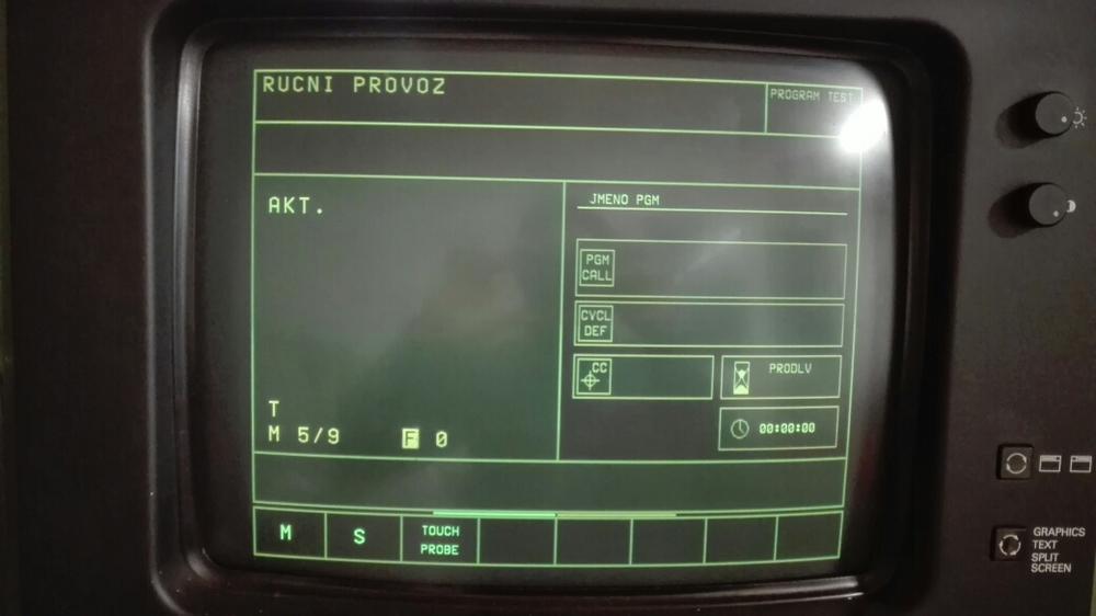

Tak se mě to povedlo spojit! :shock: :D
zároveň jsem z té radosti bohužel smazal všechny strojní zálohy...naštěstí zálohy mám, nahrál jsem je zpět ale asi je nějaký postup obnovení stroje?

Mám to takto a šlape to jak za mlada. :lol: Mám použit obyčejný síťový kabel (nestíněný).
No v podstatě jsem smazal celou složku. Předpokládám, že tam byl .plc program a další podpůrné soubory protože stroj je nyní mrtví. Respektive po navrácení těchto záloh najede do systému ale nelze hýbat...

Zdravim. Zrovna řeším tenhle problém ohledně propojení stroje s PC. A ejhle nejde mi to. Nechal jsem si totiž u KRUPa udělat variantu kdy 9pin a 25pin je propojenej datovym kabelem. Mělo to dle nich fungovat. Zapojení jsem nechal udělat dle diagramu 10. Takže předpokládám ,že to bude asi chyba co ? Ikdyž jsem se na to extra ptal jestli to bude fungovat.

8. 1. 2020, 12:27
no a s klasickým kabelem ti to chodí ?
Příspěvky: 7621
8. 1. 2020, 12:33
U heidenhainů je ke stažení servisní manuál
tam je zapojení toho kabelu
vsadím boty, že tohle je tupě prodrátovaný 1-8 na tom 9pin canonu na 1-8 na RJ45 a to samý u toho 25 pin
tj. nepotkají se ti správné piny na těch 9 a 25 pin koncích tak jak to hajdoš potřebuje
samotný druh kabelu na to tutově nemá vliv
edit
nestudoval jsem "diagram 10"
propípej si to a porovnej se schematem u heidnů

Tak kabel je konečně udělanej správně a jediný co mě zatím vadí je:
Přijdu zapnu stroj a pustim pgm třeba o 7000 blocích. Necham ho běžet. A když to chci znova tak mi stroj napíše na otevření programu "data errorneous" a prostě se mi soubor neotevře ani kdybych se rozkrájel na X kousků.
Někdy to náhodně jde pustit třeba po hodině. :shock:
V manuálu jsem se dočetl co by ty chyby mohli být ale nějak jsem nepochopil to co je tam psáno. Protože mě to na stroji napíše právě jenom "data errorneous" a nic víc. Žádný rozlišovací znak chyby nebo tak.
