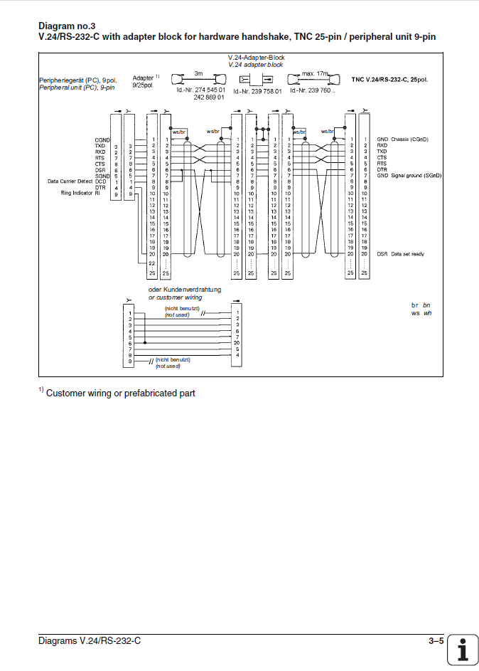

Tak se mi to připojení nepovedlo.
Můžete mi prosím někdo z Vás říci jaký přesně seriový kabel používáte pro propojení PC <->TNC ?
Ze svého bych řekl, že ze starny TNC nebylo spojení aktivní - mám testovací kit kde se neukázala žádná aktivita..
Poradíte přátelé ?

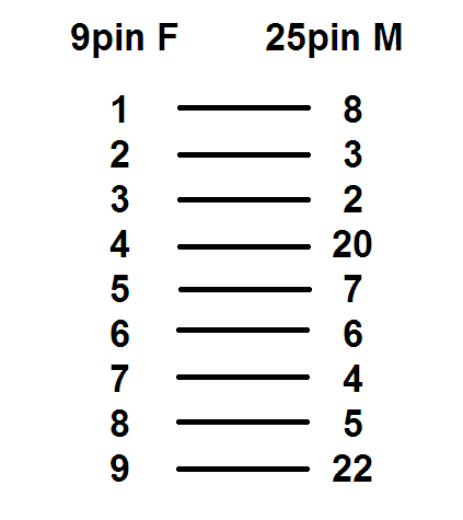

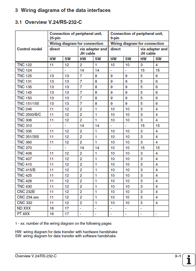

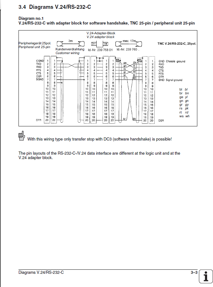

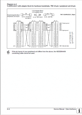

Takže jsem oměřil kabel.
Mám tenhle - 9F je comp a 25M je stroj.
Zdenek Valter
Příspěvky: 5475
Registrován: 9. 1. 2009, 5:16
Bydliště: Ústí n. L.
21. 7. 2010, 2:52

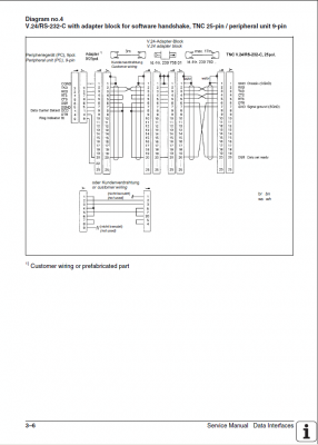

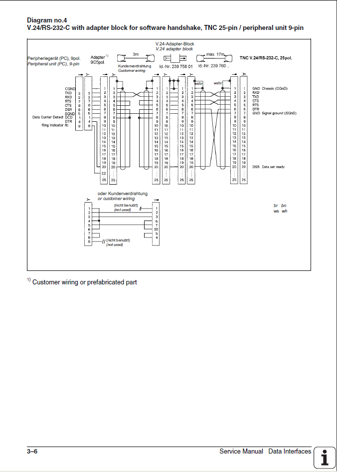

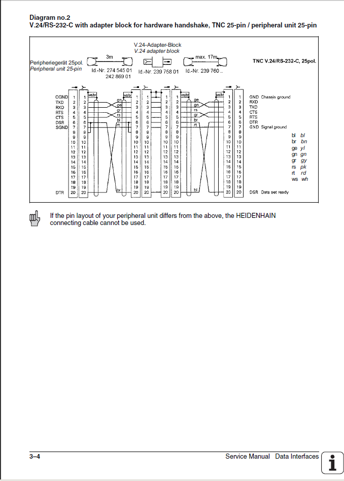

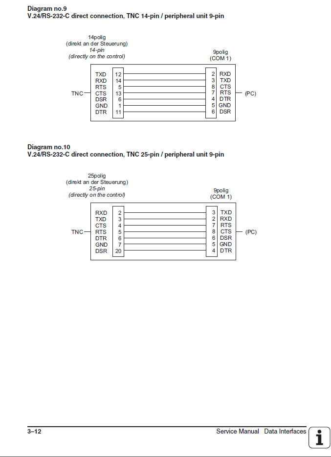

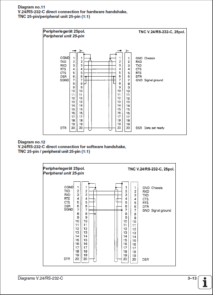

Dohledal jsem také dokument na stránkách Heidenhain:
Heidenhain-Data-Interfaces.pdf
V tom se píše toto:
Seznam použitých propojů pro konkrétní systémy
Diagram 10 = přímé propojení PC &amp;lt;-&amp;gt; TNC
Diagram 10 = přímé propojení PC &lt;-&gt; TNC
