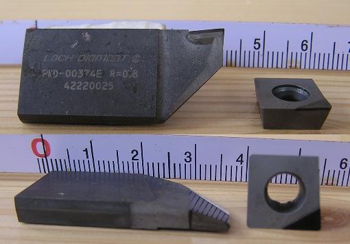

QNX
Příspěvky: 3689
20. 7. 2010, 12:39
Kutyl: Našel jsem dva druhy. Těch "skoročtvercových" mám 8ks, jsou nepoužité. Držák pro ně nemám. Těch špičatých na velké tvrdokovové podložce mám celkem 5ks. 1 je lehce použitá, dva mají někde poškozenou hranu (nejsou použité, ale někdo je někde otloukl při manipulaci) na pokusy by se na nich našla dobrá hrana (soustružení pouze z jednoho boku) a 2ks nové nepožité. Mám k tomu i držák. Kdyby měl někdo vážný zájem, tak vykoumám ceny, ale byl by to zlomek ceny nového (a to netuším, kolik nové stojí)

QNX, poškodených diamantov mám aj ja plný kýbel, no aj tak, mal som na mysli takéto niečo.
http://www.h10-diamanten.de/1/category/ ... hen/1.html
QNX
Příspěvky: 3689
27. 7. 2010, 10:49
Kutyl: tak to se k nim chováš jako dobytek, já mám poškozené pouze dva a dokonce ani to není moje práce. 8) Ostatní jsou bez poškození.
