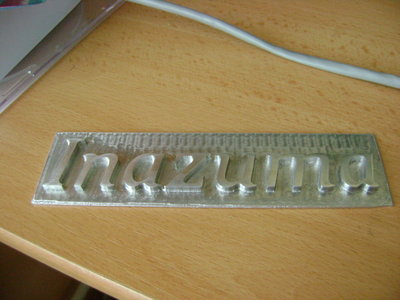

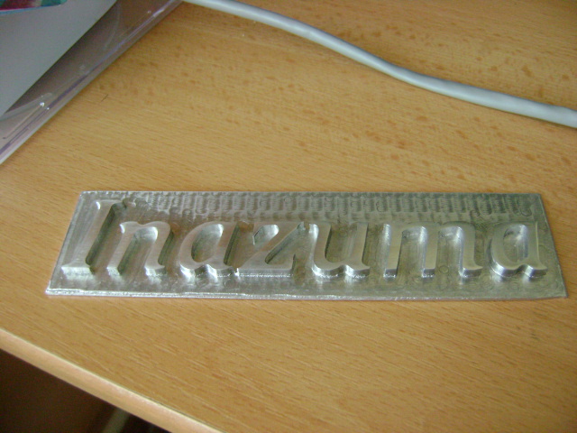

27. 12. 2010, 3:07
Tady jak jsem slíbil . Rychlost 480mm záběr 0.5 špatně jsem naprogramoval finyš, vyříznutí rámečku tak to jde taky na fotce vidět, jel jsem tam záběrem do hloubky 3.5mm Tron pískal a skučel :D Stejně to ještě musím zabrousit do kyvky takže mi to nějak nevadí

No to koukam, jsou to pro me docela brutalni cisla :D
Taky se do toho vrham, ale asi budu v byte jezdit pomaleji, hlavne kvuli tomu hluku, i kdyz ten Kress sam o sobe na prazdno uz taky zni jako maly vysavac ...
