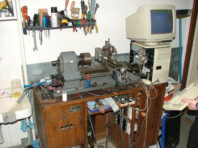

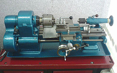

Pro spestření přiložím fotku na kterou jsem narazil při surfování po netu (tahle konkrétně je z nějakejch sovětskejch stránek)
MN80CNC
MN80CNC
Jirkas4
Příspěvky: 143
Registrován: 24. 9. 2010, 6:12
Bydliště: Hradec Králové
Příspěvek 13. 3. 2011, 8:10
mám takový dojem že touto fotku se tady na foru někdo chlubil jako jeho numerickou MN80-tkou.Mě by ale spíše zajímalo ce je toto zač...
Jirka

tohle nejspíš není pravá MN 80 ,ale kopie která se vyráběla v SSSR
Ben Ash
Příspěvky: 1469
Bydliště: Vladislav
Příspěvek 29. 3. 2011, 10:04
A to jako okopírovali i se štítkem TOS na skříni? Že se některé naše věci předaly do svazu jsem věděl, ale o MN8 jse v této souvislosti neslyšel. Docela mne zaujalo v jednom díle TopGearu z vietnamu když Hammond přijel na minsku, který jako by z oka vpadl naší číze, ale to je mimo téma.
Francotirador
Příspěvky: 1172
Příspěvek 29. 3. 2011, 10:59
Na nějakejch sovětskejch stránkách se zmiňovali o mn80 a SU16 jako o československém výrobku - pak tam byla řeč ještě o jednom podobajícím se 80tce (bohužel si to ruský označení nepamatuji) a na štítku TOS nebylo.
A propos. Kde je na tej fotce vidět nějaký štítek?
Ben Ash
Příspěvky: 1469
Bydliště: Vladislav
Příspěvek 29. 3. 2011, 11:53
http://www.c-n-c.cz/download/file.php?i ... &mode=view" onclick="window.open(this.href);return false;
na dvířkách pod vřeteníkem je štítek - trojůhelníček tři písmenka, nápadně to připomíná logo tos, ale moc zřetelné to není
