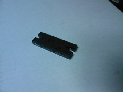

Tak se podařilo odpáli Int.obvod TB6560 na ose "Y". Příčinu neznám, peru tam napětí 24V a vypálil se hned po napájení. Den předtím bylo vše OK.

potraviny píše:Tak se podařilo odpáli Int.obvod TB6560 na ose "Y". Příčinu neznám, peru tam napětí 24V a vypálil se hned po napájení. Den předtím bylo vše OK.
Ono totiž v datasheetu je napsáno,že tenle obvod má mít určitou "startovací sekvenci" tj.nejdřív se připojí 5V,pak velký napájení (v tvým případě 24V) a pak se má obvod resetnout.Pak by se nic nemělo stát.Je docela možný,že výrobce desky na todle nemyslel.Já se to pořešil přes kondenzátor-zapnu obvod , kondr se nabíjí a drží reset-mezi tím se ustálí napájení , kondr reset pustí a už to drandí 8)

No problém je,že tu desku neznám-nemám schéma ani nákres plošňáku.A pokud na to výrobce opravdu nemyslel,tak to moc jednoduchý nebude.Někde na netu sem viděl schéma,který připnulo velký napětí relátkem ,ovládáným 5V větví -no a pak zbejvá jen finta s odporem a kondrem na reset obvodu.

Tak jsem vyměnil ten TB6560 na ose Y za nový, a problém s osou Y vyřešen, jenže zřejmě odešlo ještě něco jiného. U osy X motor pouze vrčí a nemá snahu se ani pootočit. Jinak osy Y a Z fungují. Je možné, že i TB 6560 je vadný na té ose X ?. Nejeví žádné znáky vypálení, alespoň vzhledově.

potraviny píše: Je možné, že i TB 6560 je vadný na té ose X ?. Nejeví žádné znáky vypálení, alespoň vzhledově.
No to ti takle přes web asi nikdo neřekne-asi to budeš muset zanýst někomu,kdo aspoň trošku elektronice rozumí :(

je. stalo se mi to. :x

První čip jsem vyměnil a osa Y je jak se zdá OK. Včera dorazil druhý a chystám se ho vyměnit i na té ose X. Doufejme, že něco vydrží a nebude se muset opět měnit. Jinak dík za ochotu a rychlost.
