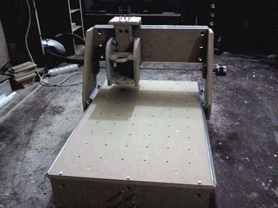

procházel jsem poměrně podrobně forum, protože jsem měl dojem, že tu někdo něco podobného řešil, ale zatím jsem nepochodil. Mám hotovou mechaniku stroje (klasický dřevák na dřevo) a oživuju elektroniku, mám driver 3-osy s TB6560 a testuju s Mach3 demo. Zkouším ručně (šipkami) pohyb motorů - osa Z a Y jdou normálně, motor osy X při pokusu o pohyb začne "drnčet a cukat" jakoby se pokoušel o pohyb, ale netočí se (stejné na obě strany). Když jen stojí, tak pěkně drží (rukou s ním nepohnu). Vše mám nakonfigurováno myslím správně (podle dokumentace k driveru - kontrolováno z více zdrojů). Motorem to není - když prohodím motory, původní na jiné ose běží normálně - jen ta osa X blbne.
