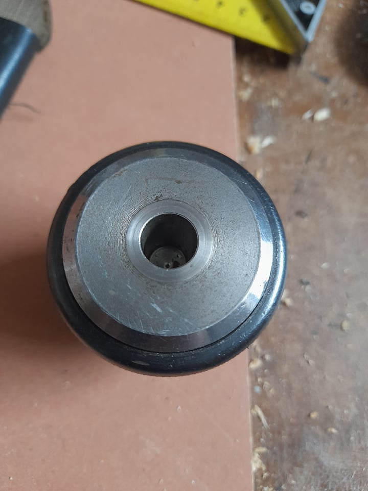

Zdravím...
Poradil by někdo jak poznat vrtačku Jihokov V6 od V10 když nemá štítek?
Sklíčidlo je tam do vrtáku pr. 10 mm, ale nemusí být originál.
Díky za rady
Malakh
Příspěvky: 197
Registrován: 3. 7. 2020, 4:31
19. 2. 2022, 11:32
V6 bude mať na vretene kužel B10 a tieto skľučovadlá bývajajú do 6 resp. 6.5 mm.
Ak tam je hlavička do 10, tak na vretene bude kužel minimálne B12.
A rozdiel je aj v motore. V6-ky maju 2800 otáčkový motor. V10 a vyššie 1400 otáčlový.

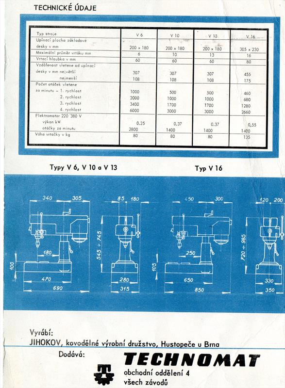

Klimbik
Příspěvky: 664
20. 2. 2022, 12:15
Jeste je rozdil i ve vykonu motoru, tady je prospekt z jineho vlakna

21. 2. 2022, 8:42
Kužel na vrtačce má pr. cca 10 mm, skličidlo je na vrtáky do pr. 10 mm, ale prijde mi jestli mená nejakou vložku a původně bylo na B12..
Na podstavci ani nejsou dirky po štítku, je možné, že by nějaké prvotní kusy byly třeba bez štítku?
Malakh
Příspěvky: 197
21. 2. 2022, 9:44
Ak máš skľučovadlo dole, najdi si rozmery Bčkových kuželov, omeraj a vieš čo tam máš.
Možno je aj v tom skľučovadle osadene puzdierko B10/B16, vzhľadom na hrúbku toho odlišného povrchu povrchu.
Všeobecne B10 skľučovadlá bývavaju do 6 alebo 6.5 mm. Nikde sa mi nepodarilo nájsť väčšie, keď som to zháňal.
