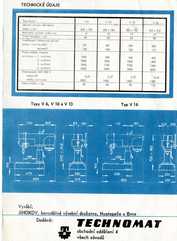

Neví někdo jaké má rychlosti V6 ?? Nebo nějaký odkaz na manuál kde bych to dohledal?

Chtěl bych se zeptat, jestli nemá někdo nějakou dokumentaci k modelu Jihokov Hustopeče V13. Případně, jestli někdo neví, zda má morse kužel?
Rukov MS 160 | Mahos 22 | TOS F1S
aula
Příspěvky: 59
Registrován: 10. 11. 2014, 11:08
20. 12. 2015, 6:52
Nikdo nic? Nevadí, odpovím si sám :) .
V16 - kužel B18
V13 - kužel B16
Jinak, kdyby měl někdo zájem, tak bych vyměnil V16 (TOP stav, hranatý typ) za V13 v obdobném stavu.
