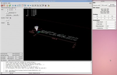

hošííí kto mi poradí ci sa taka nejaka sonda dá spáchat aj cez emc? mam modru čínu pre 4 motory a cez mach3 mi nešla dobre a cez emc ide vyborne a zatial aj spolahlivo zvládla 8 hodinové 3d freovanie :)
Příspěvky: 7197
10. 1. 2012, 11:11
dá funguje to uplně stejně , pohledej tady na foru , sám jsem to tu řešil

fupe
Příspěvky: 657
Registrován: 27. 5. 2008, 9:10
10. 1. 2012, 1:25

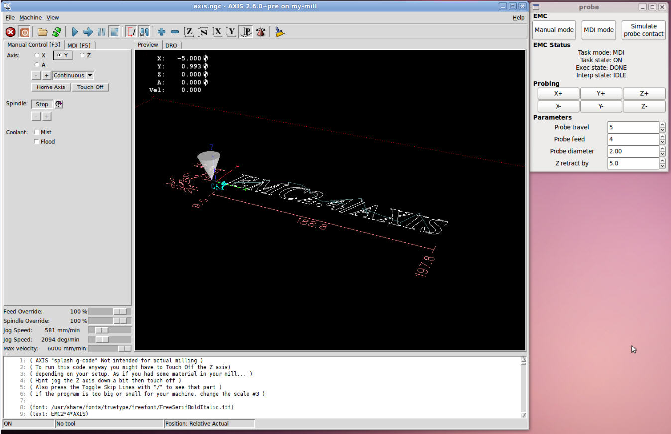

V EMC si muzes dodelat treba panel s tlacitkama pro najeti jednotlivych os.
Tenhle je dokonce udelanej tak, ze si ho zavolas, jen kdyz ho potrebujes a jinak ho muzes zavrit a nezere ti misto na obrazovce.
Neco takoveho.....
Nebo si dopsat dalsi ruzne varianty. Treba najeti na stred kruhove diry, atd.
Neni to ale pouzitelny rovnou jako v machu a musi se to trochu doupravit. Coz samozrejme nejde bez alespon hrubych znalosti EMC. Nadruhou stranu nejsi omezen pouze tim co napsal nejaky vyvojar pro MACH.
jestli mas stazenou vyvojovou verzi, tak se podivej na priklad v adresari config/gladevcp/probe
Martin

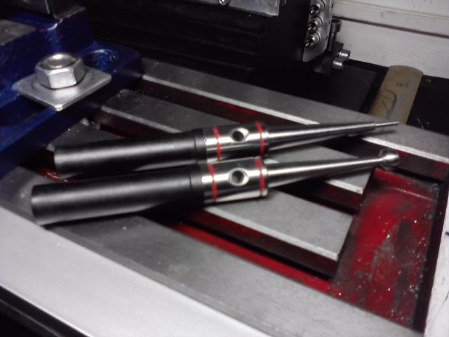

Pro ukázku malé video z mobilu, po trápivém nastavení a Vaší pomocí. Video zabalené, soubor mp4 není povolen. Jinak sondy dělané samo-doma. :D

zdravím ty sondy vypadají fakt dobře , nezveřejnil bys nějaký nákres nebo princip na jakém fungují?

To černé je izolační materiál průměru 12mm a vkládám to do kleštiny a zbytek je pouze ocel. Spojeno je to závitem M8 s dosedací plochou a stočeno do osy. Do té předvrtané díry 4,2mm vsunuju obyčejnej banánek. Po doteku sondy s obrokem proletí GND z obroku do sondy přes banánek a rovnou do čínské desky. :D
Nevěděl jsem co použít jako izolační materiál a tak jsem použil rukojeť ze staré kliky od oken, což mi připadalo vcelku tvrdý. :D Sonda s tou kuličkou má průměr 8,0- mm a ta druhá má ten konec 2,00mm. Měřeno micrometrem.

tak to je jednodušší než jsem myslel , tohoto řešení jsem se bál , že při dotyku se projeví decelerační rampa atím dojde ke skreslení , ale více méně asi na obě osy a strany stejně takže by to nemuselo vadit , já mám postavenou sondu s kuličkami a křížem ale je to dost velké tohle se mi líbylo jako takové kompaktní

Je to pekné a šikovné , ale funguje to len na kovové materiály. V opačnom prípade treba použiť sondu s guličkou.

Chtěl jsem řešit i sondu s kuličkou, jen pořád nechápu princip těch kuliček. Vždyť tam musí být přeci nějaká ta vůle. Snad až budu mít zcela jasno toho principu tak se ji pokusím udělat.
Příspěvky: 7197
5. 2. 2012, 5:09
ty kuličky máš usazený v tištáku s minimální mezerou mezi nimi a mezi ně máš vložený ten kříž který ti uzavírá celý obvod , a když sondu vychílíš na jaký koli směr tak rozpojíš obvod a jeto
