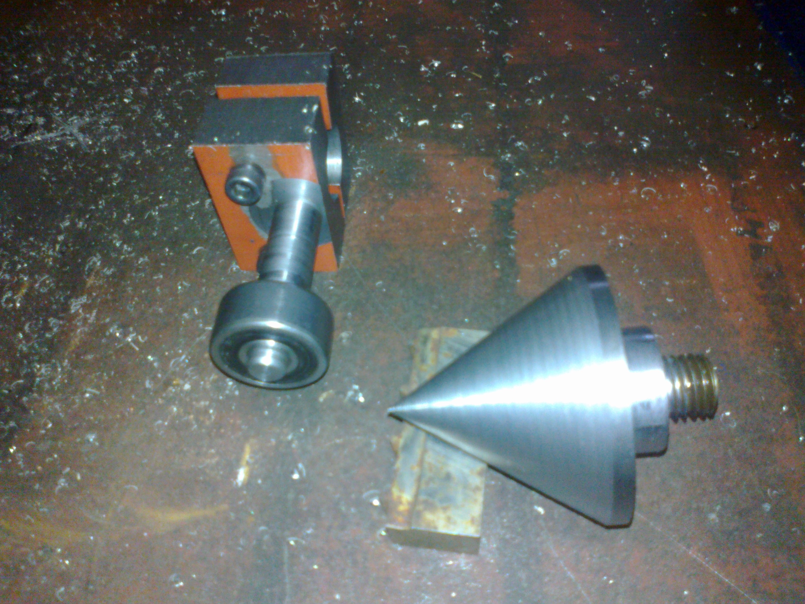

QNX píše:Já jsem vždycky bojoval se řezáním závitů, které končily nějakou velkou čelní plochou a vnitřních ve slepý díře. To oddálení nože excentrem už nestačilo, brzdu jsem neměl a při reverzaci mi to vyhazovalo jistič. Setrvačností to vždycky udělalo ještě několik otáček (při každé rychlost a každém závitu vždycky jiný počet). Vždycky jse si přál, aby se ten soustruh dal nějak kontrolovatelněji zastavit. Tak doufám, že posílení jističe a nasazení frekvenčního měniče ten účel splní.
Začal jsem skládat komponenty na nový rozvaděč, sundal jsem starý nátěry z původního rozvaděče a už to pomalu začnu skládat. Tak jsem zjistil, že zatím nemám moc velkou představu jak ovládají měnič ti co ho už na SV18 namotovali ........ podělí se někdo o své řešení?
zdravim,dovolim si poskytnout radu ,jedna z mnoha vyhod u SV18 je moznost pomoci jednoz. spojky ovladane pakou na prave strane suportu okamzite vypnout sroub pri spustenych otackach vretene ,tudiz vreteno se stale toci ve smyslu rezaneho zavitu a ja pouze touto pakou reverzuji chod sroubu. pri seriovem rezani zavitu naprosta nutnost jinak by motor neprezil neustale reverzovani.dale jsem to mel vylepseno dorazem v podobe strmeho šneku, kdy jedna cast byla napevno na suportu a druha posuvna s moznosti zajisteni v potr.poloze na ovl .tyci.pri najeti sneku na sebe dojde k vypnuti šroubu z 0.1presnosti.Overeno tisici vyrezanych zavitu . fakt dobry. J.

zdravim, ano je to stejny princip jako jsem popisoval a fotil ale vyrobne urcite jednoduzsi, bezva nález j

Tú vypínačku z toho inzeratu na bazoši kupil jeden môj znamy poslal mi vykres tak som si to vyrobil trochu by to chcelo asi doladiť... závit som stym sice ešte nerobil ale trochu by som určite ten vrcholovy uhol toho kužela upravil teraz je tam 63 stupnov vrcholovy uhol na tom kužely ...na dosť velkej dlžke to vípina.. https://www.youtube.com/watch?v=Pt-xyHvuDOA" onclick="window.open(this.href);return false;
