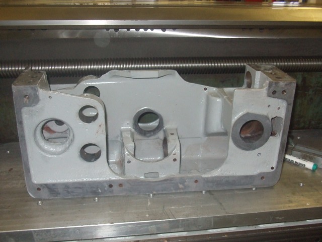

Protože pár lidí z fóra projevilo zájem o fotky z GO mého soustruhu, tak jsem něco nafotil. Postupně se budu snažit doplňovat další fotky z práce na jednotlivých částech. Pro úvod ............ koupil jsem hodně vyběhanou SV18R/750 za 10 000Kč. Abych ušetřil za dopravu, tak jsem ji na dvoře u prodejce rozebral na kousky a ty jsem odvezla za osobákem na vozíku. Výsledkem byla podlaha v dílně plná součástek. Nejdřív jsem měl v plánu to prostě jenom složit a nic s tím nedělat ....... no ale nedalo mi to a tak jsem se pustil do GO (což bylo poněkud unáhlené rozhodnutí, protože jsem vůbec netušil do čeho jdu).

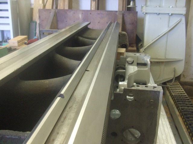

Po dlouhém laborování jak to vlastně udělat se mi podařilo přefrézovat a přebrousit lože na CNC frézce SAHOS, která k tomuto účelu sice vůbec není dělaná, ale nakonec to zvládla. První fotka je fotka přebroušeného lože. Zároveň je tam zachycený i nový posuvový šroub a rozvodová skříň v novém nátěru.

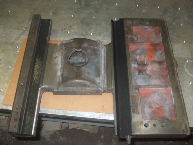

Po přebroušení lože následovalo odfrézování vodicích ploch saní. Vznikla tak mezera cca 2mm, do které jsem "CNC vstřikolisem" natlačil kluznou hmotu GS Superfluid. Na fotce s celkovým pohledem jsou kluzné plochy od oleje, ale v detailu je zachycený pěkný povrch vytvořené kluzné vrstvy. Výsledek je perfektní, jezdí to naprosto nádherně

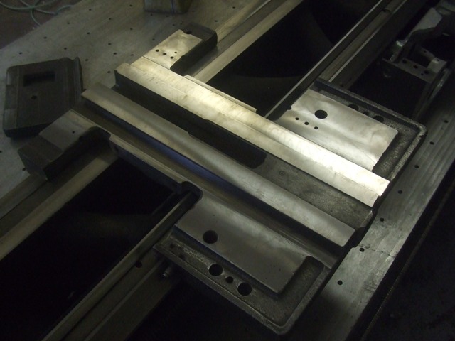

Pak následovalo další broušení. To už jsem si říkal, že těch obroušených ploch je nějak hodně. Vůbec jsem netušil, že je jich na SV18 tolik a to ještě nejsem u konce. Díky obrábění na "jedno upnutí" jsem si celou operaci velice zjednodušil a obešel se bez přípravků, které nemám. Kolmost os SAHOSU byla zcela nedostatečná (musím s tím něco udělat), ale po vyhrubování jsem to změřil, provedl SW korekci dráhy nástroje a nakonec jsem kolmost dostal do hodnot na hranici měřitelnosti (mezi dvě čárky na setinových hodinkách měřeno na úhelníku 400mm)

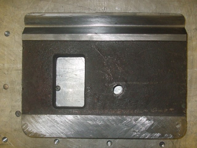

Pak následovala deska koníku. Ten kdo dělal "generálku" přede mnou, byl děsný prase. Asi se mu nechtělo zaškarbávat celou plochu, tak prostě prostředek vodicích ploch vysekal do lavoru a zaškarbal jenom konce. Musel jsem to odfrézovat o 0,6mm (měřeno v ose Z) abych se dostal na čistý kov. Tentokrát jsem nebrousil. Ofrézoval jsem to planárem s kulovkou o průměru 8mm a s řádkováním 0,3mm. Pak jsem to doškrabal. Sedí perfektně a jezdí to nádherně
Po usazení na lože jsem přefrézoval a hrubě zaškrabal i horní plochu desky.

Pěkně to děláš chlapče. Jen k té kolmosti, už jsem v nějakém vlákně psal, že suport "X" (příčný) by měl být tak, aby dělalo při obrábění čela na lavor. Na dráze 300 mm by to mělo dělat 0,02 mm. Držím palce!

Josef: ano, vím o tom. Můj plán je udělat to celé tak nějak "na hrubo" potom to ustavit v dílně na konečné místo a začít měřit a doškrabávat. Ta kolmost mi vyšla téměř náhodou (na třetí pokus) a je to jenom po broušení bez zaškrabání. Tu desku pod koník jsem zase škrabal jenom hrubě "na fixu" (používám fixu na flipcharty). K jemnému doškarabání je ještě daleko. No, ale než jsem začal, tak to celé bylo špatně o desetiny. Teď to je asi tak o 1-2 stovky.
Nejhorší je vytěžit všechen ten bordel ze soustruhu, špony, ztuhlej olej, staré nátěry ........ už toho mám dva kýble.
Při broušení jsem se s tím drbal strašně dlouho, protože jak jsem začal spěchat, tak se to ohřálo a zkroutilo jako had. To pak stovky lítaj jak divý
Další problém je v tom, že bez soustruhu se soustruh blbě opravuje
a vůbec se netěším na tmelení a broušení pod barvu, to je strašná pakárna.

Když ta mašinka neměla chlazení, měl jsi udělat "vortex tube" a chladit to studeným vzduchem. Já jsem si ji pokusně vyrobil, jen takovou malinkou, spirálová komůrka od oka, no, nějak to funguje - na studeném konci se tvoří námraza, ale zatím jsem to nijak nepoužil. Jen jsem zjistil, že to fachá. Někdy to zkusím na BPH, až budu mít nějakou příležitost.

Josef: trochu jsem to ofukoval stlačeným vzduchem, ale stejně jsem to vždycky brousil na několikrát. Před posledním záběrem jsem to vždycky nechal pořádně vychladnout a posledním záběrem jsem vzal jenom 1-2 stovky. Naštěstí to mám za sebou, trvalo to fakt hrozně dlouho. Ono i to frézování jsem musel dělat po desetinkách kulovou frézou a planárem, protože ta mašina nemá na pořádné frézování litiny dostatečnou tuhost.

Až budeš brousit příště šlicht, tak neberou se stovky, ale 2 tisíciny na jedno projetí, další špona zase 2. Pokud to ovšem mašina umí přidat. Pak se to toliko nehřeje. Ale stejně bez chlazení je dobré sem tam počkat. I to chlazení je problematické. Emulze by měla mít teplotu vzduch, stejně tam obrobek. Stačí, když máš jinou teplotu vody a chlladíš jen jednu stranu lože, tak se to pokroutí taky. Na dlouhém stačí rozdíl jednoho stupně a je to jak luk.

Josef: dvě tisíciny můžu přidat pouze teoreticky - softwarově. Mechanicky to tak jemně nechodí. Nejsem brusič a na broušení jsem nepoužil brusku
Takže ten výsledek je na výchozí podmínky slušnej. Pokud má někdo možnost nechat si lože břebrousit od profíka a na pořádné brusce tak ať neváhá. Já to zatím nechám, ale třeba se někdy ještě vrhnu na zaškrabání lože i když pro mé účely asi bude dosažená přesnost dostatečná i bez doškrabávání lože.
Jo a ještě k broušení .......... brousil jsem diamantovým kotoučem a ten naštěstí materiál moc neohříval. První pokus s korundovým kotoučem se ukázal jako slepá cesta právě pro moc velké zahřívání.
