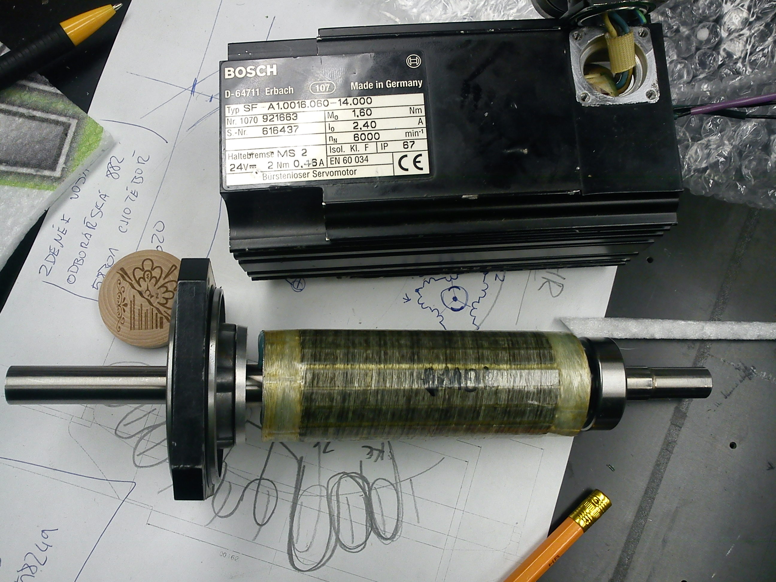

Tak jsem rozebral to servo bosch ( myslel jsem že je to panasonic) a fakt je to s magnety. Zkoušel jsem to na měniči ( čína) a absolutně bez šance to nějak rozchodit na víc jak 50Hz to vypadne ze sinchra a rozklepe se to jako ratlík. Myslel jsem že bych z něj udělal brosící přípravek ale nemám to čim krmit, myslíte že by to nějaký lepší měnič dal? Mám tu ještě Lenze asi 0,7 Kw s vektorem. Pokud ne tak můžu zapůjčit na pokusy jako generátor, odpor bych řekl že není veliký.
IQ156
Příspěvky: 7150
1. 3. 2012, 7:40
a skoušel jsi to provozovat na snížené napětí , já si sněčím podobným hrál a ikdyž to mělo jmenovité napětí kolem 200V tak jsem ho úspěšně roztočil i na 400Hz s napětím kolem 80V
a měnič byl přitom předimenzovanej asi o 300%
netuším čím to je , asi tomu nesvědší ty permanenty
lubos
Příspěvky: 5111
Registrován: 2. 5. 2007, 3:47
1. 3. 2012, 7:44
no právě magnety jsou ten problém , bez zpětné vazby to i při malé zkluzu vypadne. Zkusím ještě to napětí. Nebo zkusím sehnat nějaký servodriver ale je otázka jestli bude chodit i bez enkodéru.

Já jsem se pokoušel rozchodit AC servo s měničem Siemens Mocromaster 440 a nepovedlo se mi to. Možná to jde, ale nevěděl jsem jak to nastavit a po cca 2 hodinách laborování jsem to vzdal.

Myslím si že když už jsi to takhle rozebral tak to stejně můžeš zahodit. Permanentní magnety sou problém.
QNX
Příspěvky: 3689
1. 3. 2012, 10:50
Proč by to zahazoval? Normálně to zase složí a pofrčí dál.
sejosef
Příspěvky: 124
Registrován: 17. 2. 2008, 2:16
Bydliště: Votice
1. 3. 2012, 11:09
Protože permanetní magnet je najednou slabší a motor se začne chovat divně. Je spousta firmiček který dovedou převinout stator, ale není moc firem který převíjejí AC serva protože rozebrání vyžaduje určitý speciální podmínky. Někde se to tu už probíralo.
