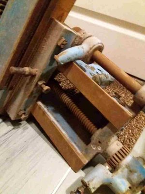

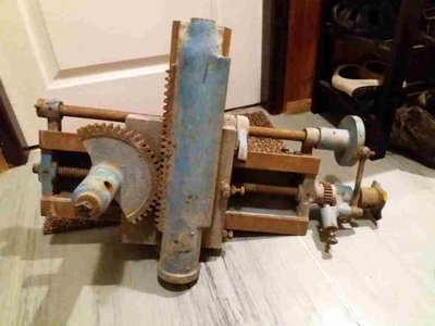

				Mám doma zde na nabízené torzo ruční obrážečky.
Zde stav v pátek večer čerstvě dovezeno
			-  Je to doma ;-)

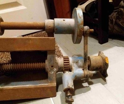

Poškozené ruční kolo posuvu asi nejmenší problém
			-  Zničené ruční kolo posuvu berana - prkotina
Poškozená páka posuvu - tohle je problém ale doufám řešitelný
			-  Ulomená páčka - tohle už prkotina úplně není ale myslím si, že je to řešitelné
No nicméně zatím největší problém je jeho lože - původní majitel jej rozbil palicí
Více s jeho opracováním
zde.

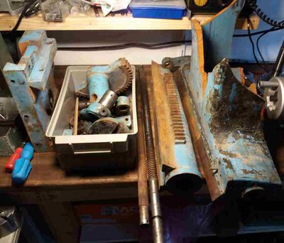

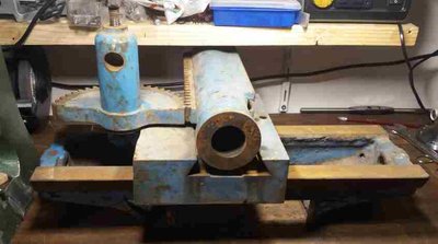

Rozborka byla celkem bezproblémů
			-  po rozborce na stole
Taková sestavička na ukázku
			-  Případová studie sestavy
