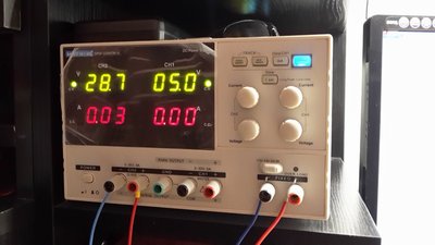

Rozdílný napětí drive a generátor je myšleno tak, že mám dvojitý zdroj
Re: SDG4046 - jednoduchý analogový STEP/DIR generátor
Napsal: 18. 2. 2015, 5:48
od Thomeeque
Hezký (až na tu ochranou fólii :wink:), tady problém určitě není.
