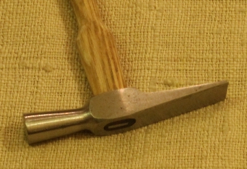

NÁŘADÍ TŘÍ GENERACÍ
v souvislosti s diskusí na téma že se musí umět nejdříve vyrobit i něco jen ručním obráběním ,jsem si připomenula že stále používám několik věcí,které jsou právě takovým způsobem vyrobené postupně jako cvičné práce pilováním a i tepelně zpracované :
Obkročák - dědeček Antonín Štros
Kružítko - otec Pavel Štros
Kladívko - dcera Pavlína Štrosová
Jen jsou po povodni 2002 flekaté ale jinak použitelné .... :D :P

Tak teda to kladívko se ti holka povedlo, všechna čest!
Tomu obkročáku se taky říká hmatadlo.

Terminologie se v průběhu let dost měnila "hmatalo vnější" a někde se ztratilo i "hmatadlo vnitřní"
Jsou to věci s historií :)
