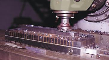

Napadá mě permag

Čelní panely na CNC stroje se dělaly z duralu na vakuovém upínači. Existují taky takové nízké stranové upínky, ale nevím jak se jmenují.

Zajímala by mne u toho magnetu jedna věc. Jak ten opracovaný materiál z toho magnetu sundám. To má nějaké odepínání jako např. stojánek na hodinky? :oops:
Re: Sieg SX2L
Napsal: 23. 1. 2013, 3:22
od Ben Ash
Ano ovládá se tím šroubem co se na něj díváš. Pásy magneticky měké oceli, jsou střídány pásky mosazi, to tvoří pólové nástavce pohyblivého permanentního magnetu, který je uvnitř. Posunutím pólů magnetu mimo nástavce dojde k uvolnění, ale nějaký zbytek síly tam zpravidla vždy je.

radu78 píše:Napadá mě permag
tenhle magnet by mne taky zajimal, hledal jsem vhony magnet na frezku ale nic jsem nenašel. navic me kazdy od magnetu odrazoval pri to moc neudrzi. magnety se pri davaji jenom na brusku..
tenhle magnet maš? nebo je to jenom nejaka fotka z netu ??

Já jsem za svou praxi vyjma brusky na mašině magnet nikdy neviděl a aji na té brusce kde je elektromagnet to kolegovi dílce vobčas z mašiny vyházelo (na SAFAGu) Zakládal to ještě plechem zboku (kruhem)

Já mám podobný ,fotka je z netu ,byl jsem línej , menší od narexu /110 x 200 mm /viz hore. Na to frézování Flycutterem by to šlo.Obecně ten magnet co mám udrží spíš větší kousky , na nějaké šolíchání podložek frézou to není.Pro to lehounké frézování jsou dobré ty stavitelné /výškově/ dorazy z obou boků,protože hrozí spíš posunutí obrobku. Jinak dneska už jsou ty magnety dál,jsou i typy přímo na frézování /najdi třeba na trubce/Youtube/ Magnaslot/ a magnety s hustšími poly na drobotinu ,dokonce jsem někde zahlíd jak to někdo vyrábí z neodymů.Já tenkrát taky netušil co od toho čekat , ale nekup to za 500,- :D

Jo a ještě poznámka , pokud s tím budete pokusovat tak opatrně! Zrovna letící kus plechu není nic hezkého. Takže polehoučku ,pomaloučku a s rozumem.

co jsem hledal a badal tak jsem našel jenom na tu brusku. ptal jsem se ruzně po firmách co mám znamé a dozvěděl se se tohle:
magnet na frezku ma mit silu 300N/cm2
na šopech jsem našel vědšinou 80N sem tam 150N silnější vubec.
počet polu není až tak duležitý jako spíš ta síla....
mam doma magnet 600x200mm a neurží skoro nic. až se ktomu dostanu skusím tam dát silnější magnety a uvidím..
k tématu.. ja být tebou jdu spíš cestou vakua na ty plechy. vyvěva se da sehnat celkem levně a stůl si zmastíš sám...
a dural na magnet stejně nechytneš , tak to vakuum je univerzálnější..
