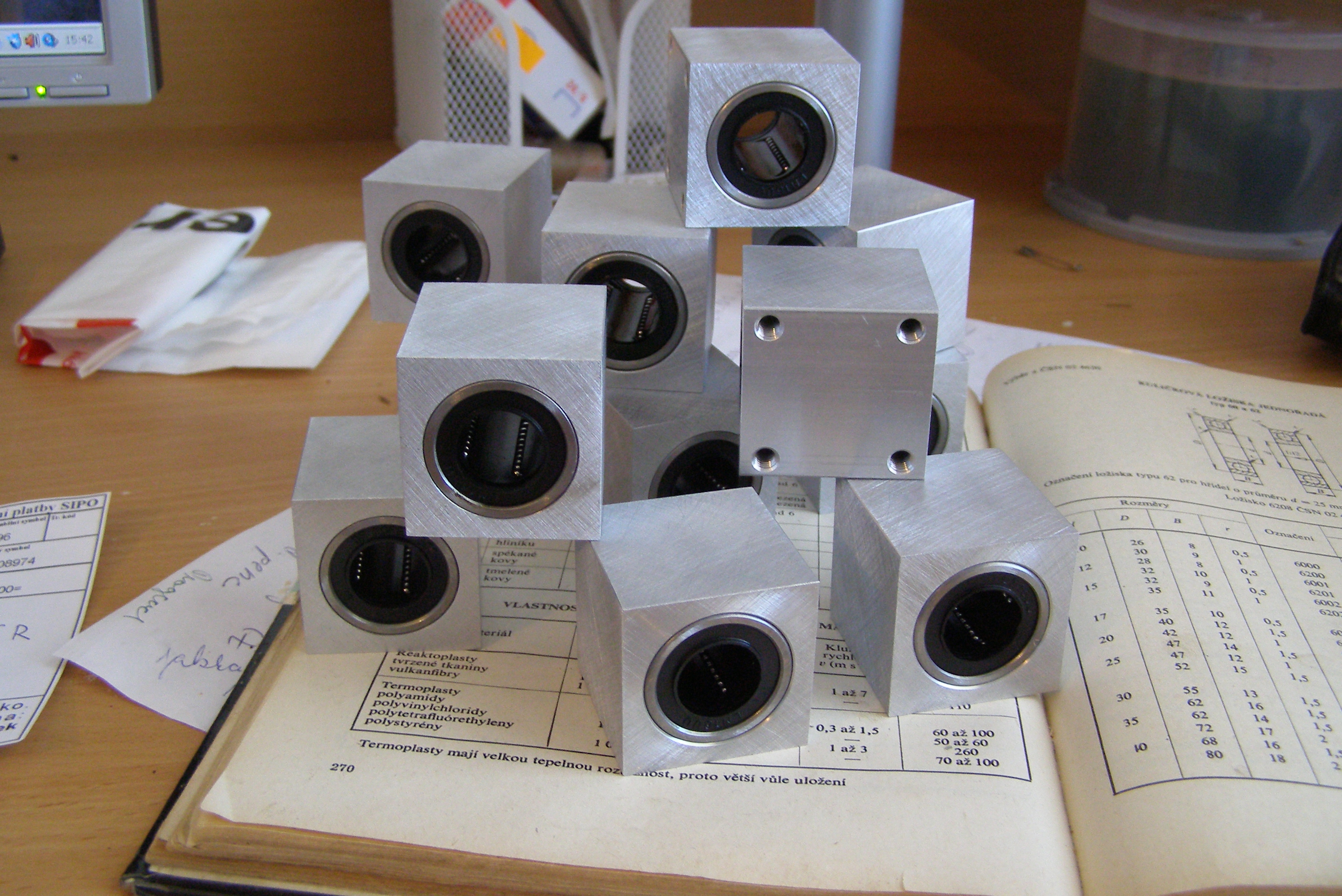

Víš, to byl od něho jen takový kup 2ks na skoušku, přece jenom se jedná o díl(domeček s ložiskem o fí 20mm) v nejnišší cenové hladině, problém je že ale s vůlí už nic neuděláme, ono zase na druhou stranu pokud dílce na frézku nebudou vyráběné v setinových tolerancích a budou se při montáži různě dolícovávat a chytat se bude taky souosost, rovinnost atd, tak tam ta vůle asi bude potřebná, aby to vůbec nějak chodilo, ale moje zásada je dělat díly pokud možno s co největší přesností, a pak odpadavají různé problémy, nakonec jsme s kamošem, je to taky velmi aktivní člen fora, nemohu ho jmenovat, ale má nick CZ_Pascal, spolu vyrobili tyto domečky - material domečku AW-2017, rozměr 36x36x37, kuličkové pouzdro 16x28x37, otvor pro kuličkové pouzdro v domečku -0.03 až -0.035mm, no a po zalisovaní kuličkového pouzdra do domečku vůle mezi kuličkovým pouzdrem a tyčí prakticky tak 0.00mm je to až moc dobré,vůle tak +0.01mm by byla asi lepší, Bob

Různá ložiska (i lineární) seženeš za pěkný peníz i na http://www.bearingshop.cz/ . Už bych do toho šel jen v případě, že by nebylo jiné volby. Jsou opravdu na hobby aplikace a je otázka, jestli při jejich výrobě počítali s použitím na přesných tyčích. Já mám na ose X 4x KH 2030 PP (ca 230kč/ks) a na Y 4x KH 1630 PP (ca 210kč/ks). Ty na Y naštěstí nenám zalisované v domečkách, takže hodně přemýšlím o variantě, kterou předhodil Bob. Možná to podrobím nějaké zkoušce a pokud to bude špatné, budu nucen udělat nové domky na X (i s ložisky). Taky jsem chtěl stavět relativně levnou frézku, ale jak se říká: nejsme tak bohatí, abychom si mohli dovolit kupovat levné věci. Z vlastní zkušenosti musím říct, že je lepší když tě někdo usměrňuje, ve finále tě to stojí méně času, nervů a možná i financí, protože když půjdeš vlastní cestou, tak zbytečně zaplatíš ten "vývoj", který by ti dal maximálně zkušenosti, ale rozhodně ne pozitivní výsledky! Záleží na tom, co je pro tebe prioritní :).
