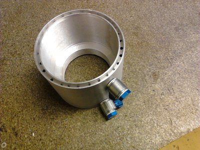

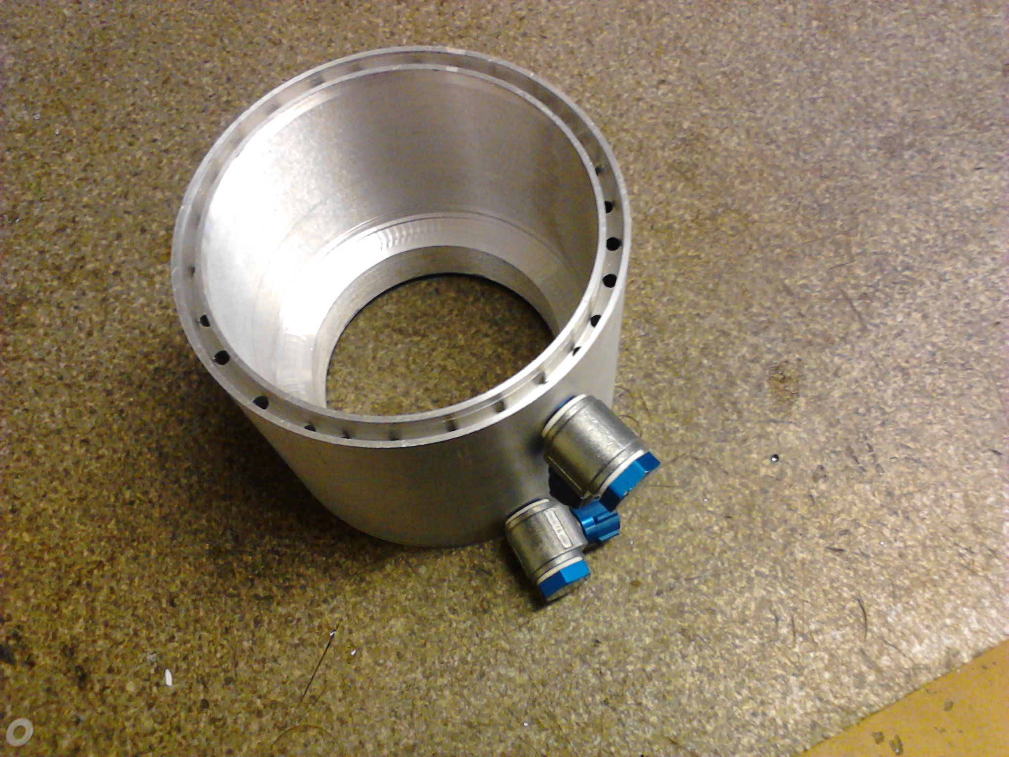

1. 3. 2013, 4:46
netýká se to teda mé 4-5 osy ale je to na stejný stroj kde bud osadím toto vřeteno nebo 4/5osou hlavu , ( na hraní s pětiosou není ted moc času mám nějaké zakázky)
, je to ohromný rozdíl co se hluku týče , odvod tepla je velice slušný že ani teplota na ložiskách není víc jak 65 ° po víc jak hodině chodu , chladič je radiator z favorita a čerpadlo provizorně z ostřikovačů, kupodivu průtok spolehlivě stačí, jen pochybuji o jeho životnosti
