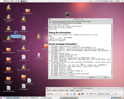

Příspěvky: 7171
18. 11. 2012, 2:18
problém je na osmé ose od řádku 142 mi to vypisuje chyby a nevím co to pomě chce
předchozí osy jsem tam naklonoval ( kopíroval jsem je z předchozích ) a tam problé nebyl postupně jsem se dostal až na tuhle osu a přez ní se nedostanu nevím co dělám blbě
v tom halu co jsem sem dal jsem ty řádky zakřížkoval pak mi emc naběhne ale padá

oscar
Příspěvky: 1251
Registrován: 2. 5. 2010, 8:50
Bydliště: Perníkovice
18. 11. 2012, 2:32
sice se v HAL moc nevyznam, ale kdyz
loadrt stepgen step_type=0,0,0,0,0,0
vytvori pole sesti stepgenu,
tak nemuzes pouzivat stepgen cislo 8 - mas jenom instance 0-5
anebo se pletu?
fupe
Příspěvky: 657
Registrován: 27. 5. 2008, 9:10
18. 11. 2012, 2:49
Tak v prvni rade stepgen 8 urcite neexistuje. Mas definovano jenom 6 stepgenu. Ale na rozdil od INI souboru jdou pekne po sobe, takze 0 az 5.
klidne to W pripoj na volny stepgen 3. To je jenom nazev, nesouvisi to s osou.

18. 11. 2012, 3:59
jo dík ted jsem byl nahoře u kompu s linuxem a taky mi došlo že stepgen 8 je blbost dal jsem tam trojku jak píše fupe a už to nějak běhá , jen mi to po spuštění proramu píše rtapi eror
přitom mám vše nastavené jako v čtyřosé konfiguraci která chodí dobře
a po spuštění programu se vše rozjede a pak hodí hlášku :joint5 following eror

Příspěvky: 8985
18. 11. 2012, 8:18
máš ferror a maxferror u 5té osy stejně jako u těch ostatních?
Příspěvky: 7171
18. 11. 2012, 8:29
nemám , ted jsem nato koukal a budu to muset přepsat ,
můžeš mi ještě objasnit co který tento parametr znamená ?
