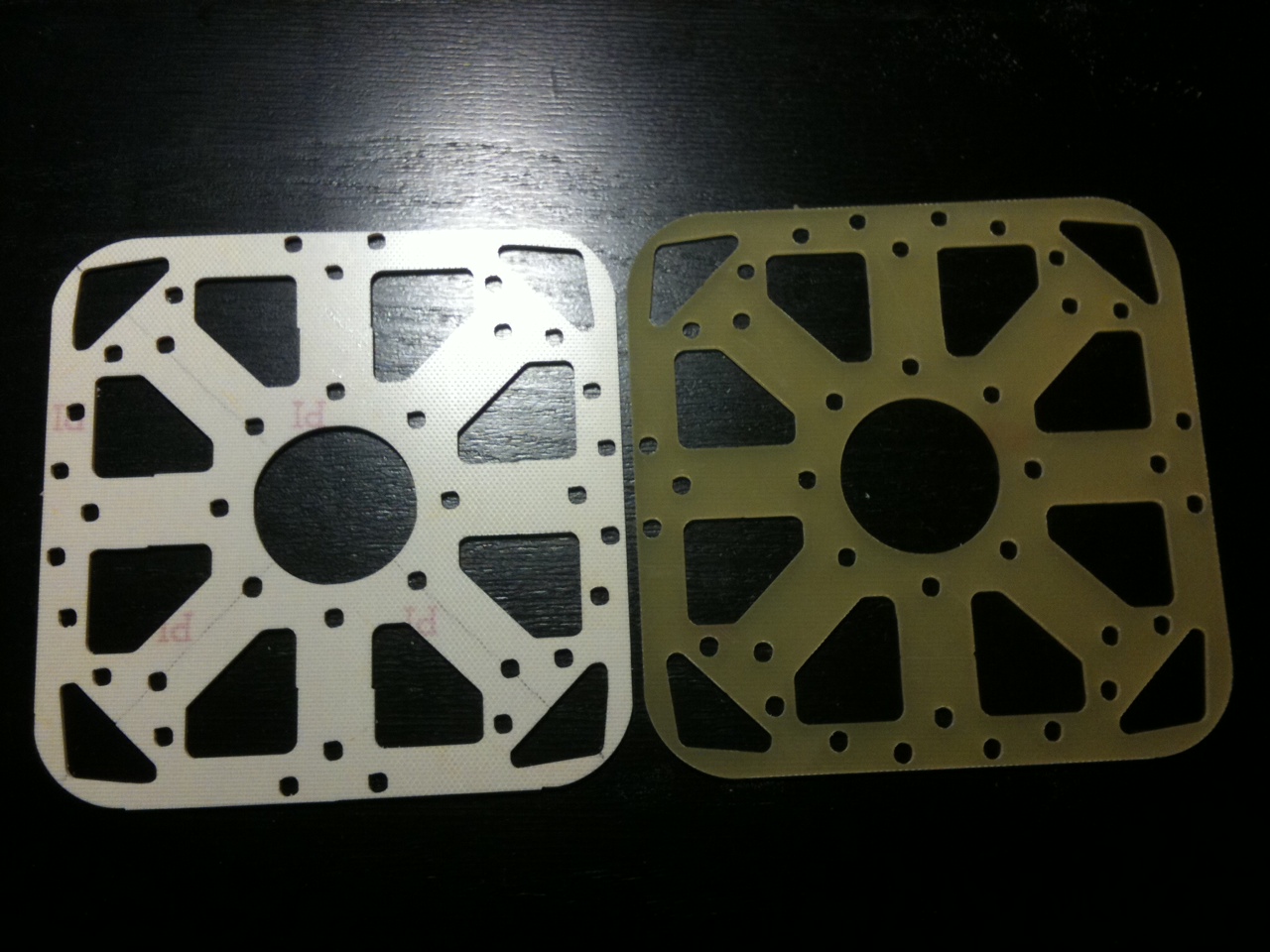

Ach jo, dneska jsem na to bohuzel musel prijit. Kdybych to vedel driv, tak bych asi TRONa vice zvazil. Chci zkusit plosne spoje a doufam, ze to bude v mezich pouzitelnosti. Musim priznat, ze je to pro me ale velke zklamani. :( Tohle by mel videt kazdy, kdo chce TRONa stavet. Kdyby to byl hlinik, tak pochopim, ale tohle je obycejny sklotextit (cuprextit bez medi).
Pridavam fotku soucastky pro Arducopter (quad helicopter - http://code.google.com/p/arducopter/wik ... e_Assembly), vlevo "normalni" rychlost, nepamatuju si, ale pocitam tak kolem 500-600?, vpravo cca 100, vysledek pouzitelny az na ty diry, ktere bude opravdu treba vrtat.
Frezka 0,8 mm, vysledna velikost 11x11 cm

Pořád jsi neudělal nic s nájezdama do materiálu, jediný co jsi udělal, tak že jsi zpomalil posuv na pětinu až šestinu. Co tam máš vlastně za řídící elektroniku? Předělal jsi motory na to paralelní zapojení? Jakou tloušťku materiálu řežeš? S frézkou 0,6 mm bys neměl jít hlouběji jak 0,5 mm při normální řezné rychlosti a posuvu. Kolik tam máš otáček a opět se ptám jaké máš vřeteno? Další dotaz, ta tvoje frézka je opravdu fréza a nebo jen pilník? Všechno souvisí se vším, hlavně na strojku který jak všichni tvrdí má vůle.

já jsem Trona sice před chvílí kritizoval, ale na druhou stranu na něm (s Kressem) dělal třeba i šestkou frézou dost přesné věci (dřevěné do sebe přesně zapadající součásti).
Jak je napsáno o příspěvek výše, chce to brát po menších vrstvách, mít nástroj vhodný pro daný materiál a počítat s tím, že nějaký čas bude trvat nalezení vhodných podmínek.

Vrták je vrták, ale frézou se dá vrtat taky, jen se to musí umět :D
