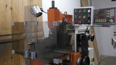

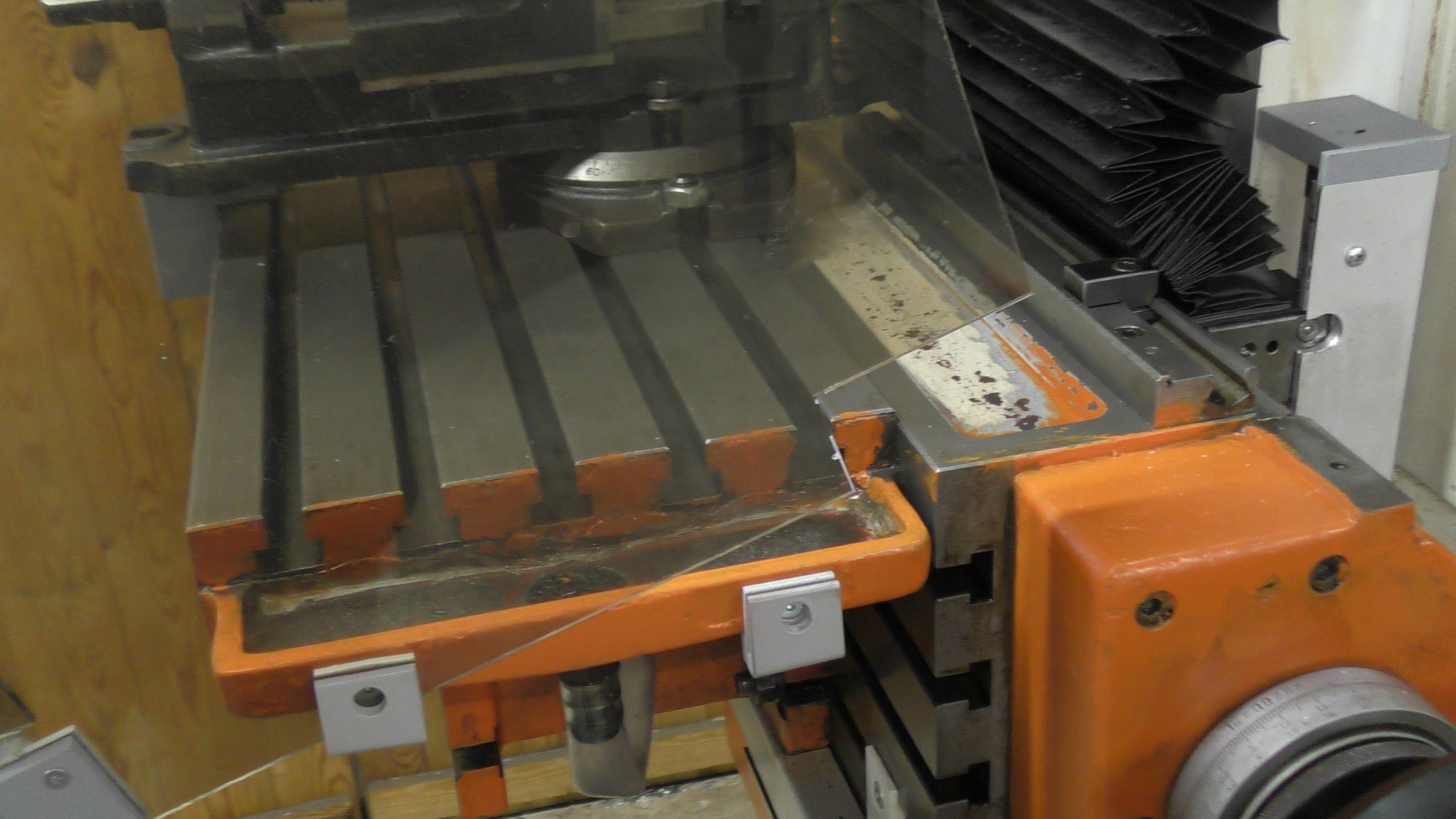

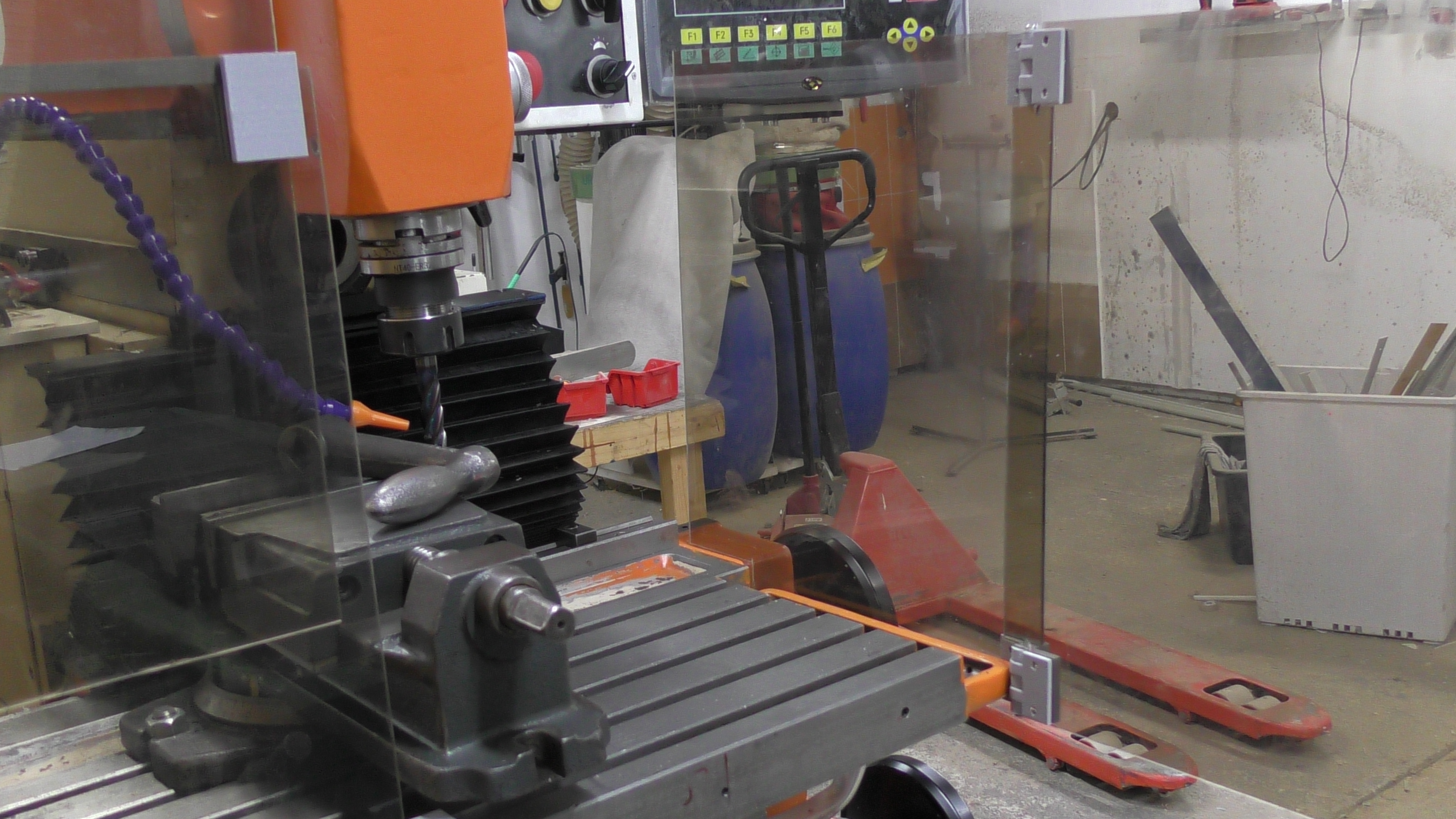

Tak zase kousek. Dodělal jsem štíty proti rozstřiku špon. Jsou snadno demontovatelné, střed je posuvný s možností otvoru pro svěrák, otevíratelná dvířka na pantech. Na frézce jsou napevno pouze postranní klipsy, do nichž se zasouvají bočnice. Montáž/demontáž kompletního zakrytování trvá méně než třicet vteřin. Kryty se dají na pantech složit a uložit snadno do police.

Barvil jsem pouze vertikální hlavu. Oranžová je originál, takže, pokud jsem nechtěl provést kompletní rozborku a přebarvení všeho, musel jsem dodržet tuto barvu. Byl docela kumšt namíchat to podle oka na stejný odstín, ale podařilo se.zverodoktor píše: ↑3. 5. 2025, 9:56 Ahoj,
