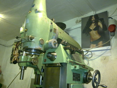

Tak ta hlava je na těchhle frézkách chycená klínama k rybinám, ale mě to nevyšlo, proto jsem vrtal do frézky a dělal závity...

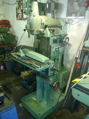

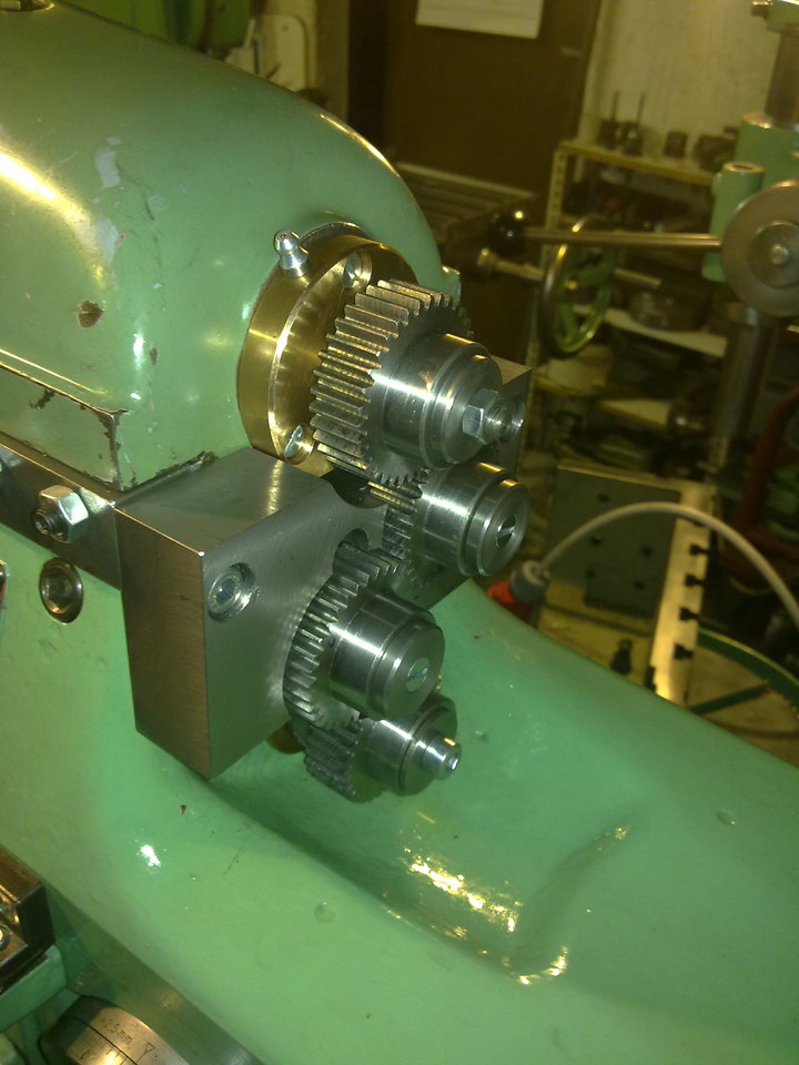

Dneska jsem poprvně spustil vertikální hlavu z jugoslávský frézky ALG100 naroubovanou na Deckel FP1. Upnutí hlavy je kvůli rozdílnosti rybin přes frézovanou litinovou mezidesku a převod je vytažen vnějškem z horizontálního vřetene. Ještě budu dodělávat kryt. Hlava disponuje kuželem ISO40 a výsuvnou pinolou. Zásah do originality hlavy a trámce z ALG jsou pouze tři závity M6, jinak je zcela bez zásahů. Funguje to bezvadně

E2N
- Příspěvky: 122
- Registrován: 16. 12. 2013, 11:49
- Bydliště: Ústí nad Orlici
pěkná frézka, mám stejnou - bez opěrného ložiska na hor. rameno....ale s ver. hlavou...buchtic píše: nadhodím taky pár fotek at to tu nestojí frézku mám už skoro hotovou hlavu asi řešit nebudu protože je na obzoru další stroj kompletní...pila čistá nechanika aneb za dvojku nekup to..a trochu bastlení na kameníčku.
