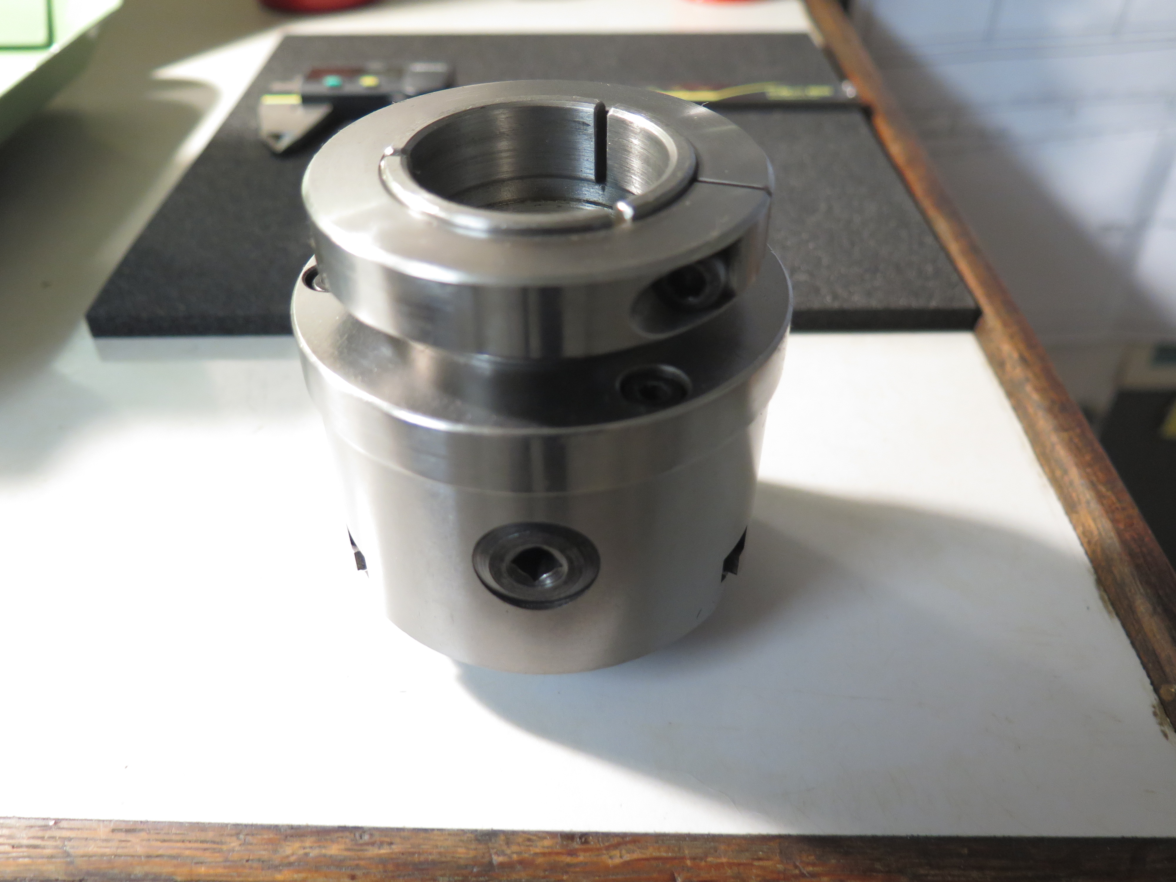

festoo
- Příspěvky: 70
- Registrován: 19. 5. 2013, 9:52
- Bydliště: Plzeň jich
atlan
- Příspěvky: 3382
- Registrován: 7. 2. 2011, 9:12
ODvrtaj na druhej strane podobne otvory pre skrutku.(to by malo na ten sustruh v pohode stacit) Tiez mi unika dovod.
marabu
- Příspěvky: 388
- Registrován: 20. 12. 2014, 8:23
- Bydliště: Orlová Lutyně
já na soustruhu žádnej takovej kroužek nemám to tam snad ani nepatří nebo jo?
