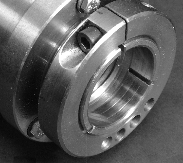

Nechal sem si dělat novej kroužek a ten starej je taky vyváženej asi vedeli proč to delají jsou vyvážené i řemenice na MN80 když ten kroužek bude na jedné strane teší a roztočím to tak to bude vibrovat a delat bordel tak se jenom ptám na nejaký nápad jak to vyvážit :D

Máš kleštínovej upínač ? Asi jo . Do univerzály upni přesnou kulatinu ,vraž to celé mezi hroty a můžeš si hrát.

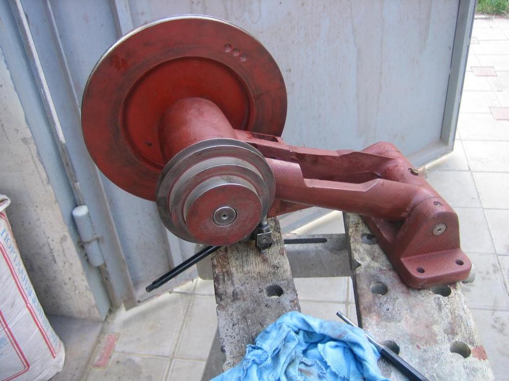

Tady ješte fotka řemenice :D

Mužeš to nejak polopate vysvětlit nejak tomu nerozumím stím kleštinovím upínačem a tou kulatinou dekuju moc

a nebo si postav takovou vyvažovačku http://www.google.cz/imgres?imgurl=http ... MwhTKCowKg" onclick="window.open(this.href);return false;
Příspěvky: 7497
28. 11. 2015, 6:20
PAKO.ll píše:a nebo si postav takovou vyvažovačku http://www.google.cz/imgres?imgurl=http ... MwhTKCowKg" onclick="window.open(this.href);return false;
tohle je špatně
když už, tak na těch ložiskách musí být kotouče alespoň 200 mm v průměru, takhle to má hrozný tření a malý nevývažky to vůbec nezaregistruje
lépe jsou jen břity nebo kulatiny napříč
std se tak vyvažují brusné kotouče
takhle
https://www.google.cz/search?q=vyva%C5% ... gw8rO2M%3A" onclick="window.open(this.href);return false;

Tak sem koukal na ty vyvažovačky ale jsou docela drahé tak budeu muset nekoho sehnat kdo jí má ale dekuju moc za snahu

Ta vyvazovacka na loziskach chce i zkusene oko a praxi. Kdykoliv mi nejaky drak vyvazoval moto kola na oko, byla to naprosta natastrofa s totalnim uletem. Nekteri motorkari argumentuji ze profici z GP vyvazuji pouze na oko, ale proste jsou to borci co to umi. Zamestnanec v pneuservisu co predtim delal skladnika v marketu proste potrebuje obrazovku s blikajici teckou :-) Sorry za odboceni od tematu.
