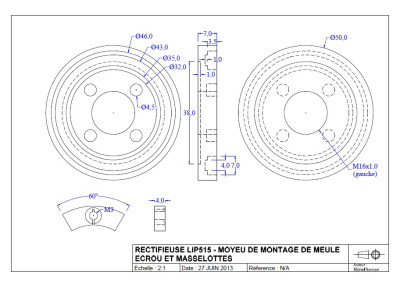

Tady máš generálku v pdf:
http://www.bymm.de/documents/51/LIP515_V1_24.pdf

Mnohokrát ti děkuji, koukám že mají asi nějaké novější varianty, mají nějaké rádoby “předepnuté” bezvůlové matky, to já tam vůbec nemám, vřeteník je taky celkově jiný a má i jiná ložiska, když jsem to rozdělal, byla tam na každé straně (vzadu a ve předu) dvě obyčejná kuličková ložiska která se předepínala maticemi na koncích. Když jsem to měřil tak byla vůle radiálně 0.07mm a to jsem za to vzal velmi jemně dvěma prsty, ložiska budou asi KO ale ty kosoúhlé by byla fajn změna ale to by se asi muselo nechat vyrobit nové vřeteno, protože by tam neseděli ty délky na vnitřní kroužky, začnu studovatstanik84 píše: ↑12. 1. 2025, 9:37 Ale abych jen nehejtil:
