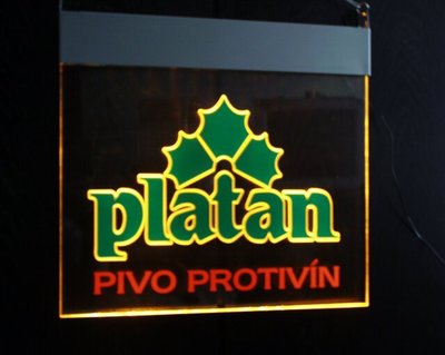

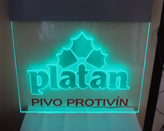

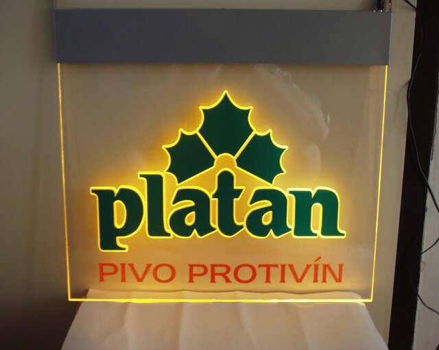

Led světelný panely ... vývoj před cca osmi lety, špičková technologie s možností rozpohybovat nápisy, reliéfy, míchání barev RGB, prostě dala se tomu dynamika. Super věc, všem se to líbilo jen si to prakticky nikdo nekoupil .... stálo to mraky peněz, času a nedovedeš si představit tu frustraci když se nedařilo nic prodat a jen na okraj .... víš kolik stojí plexi Perspex???
Na půdě mám bednu elektronik na tyhle panely, a hromadu montážních mechanik, radši tam nechodím abych nebyl nasranej ...
Led lustry .... vyvíjím to asi rok a když vidím záplavu asijskýho šrotu na trhu v tomhle segmentu na straně jedné a nutnost neskutečný byrokracie k tomu abys mohl dát na trh jedinou "blbou" LED lampičku tak mně pomalu opouští nadšení ....
Hračky??? Jsi se zbláznil .... víš kolik předpisů budeš muset splnit abys to vůbec mohl zkusit prodávat???
Bavíme se samo sebou o legálních cestách ... tedy o buzinesu na ŽL. :wink:
Tady máš ukázku těch LED panelů.... když jsme v "galerii" fotka bohužel nezachytí co to umí... a stejně to bylo na h... :twisted:

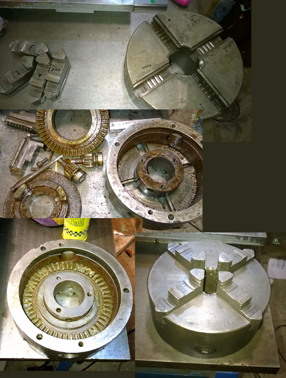

... jo no uvidíme, kterou cestičkou to půjde (ty plexi LED cedulky na baterky už mám namontované a předané na dveřích zubařů, tak vím, co kolik stojí :D ), ale věřím tomu, že to půjde, lehké to rozhodně nebude, to nečekám :D mmj. abych přispěl do tématu, Co jste dneska bastlili? tak abych si vyčistil hlavu, tak jsem si vyčistil (a namazal) hlavu, sehnal jsem ji velice levně (mé díky kovoelovi) a bude jen na upínání ke stolu, mám z ní radost :

popravdě už jsem to vzdal ... kdybys viděl kolik se nadělalo vzorku, kolika firmám se dělali návrhy, vzorování, nabídky .... a nakonec stejně šáhli po zasraným stupidním light boxu s trubicovou zářivkou a s polepem folií, protože ti co rozhodovali o zakázce buď dostali do kapsy úplatek od dodavatele, nebo prostě proto, že to bylo levnější. My úplatky dávat nechtěli .... podle toho to dopadlo. :(
My jsme dělali návrh, mechaniku a elektroniku, vlastní plexi nám dodával subdodavatel. Dneska bych si pochopitelně uměl to plexi fréznout i sám, teda nejdřív bych si na něj musel ubastlil větší mašinu, ale to by nebyl problém .... problém je skutečně tuhle produkci prodat. Dneska navíc tahle technologie poněkud ztratila na atraktivitě (pohyb, změna barev) ... jsou levný LCD rep. LED TV a monitory který se daj na řadu věcí využít...

... to jsem tomu dal, ale já jsem spokojený, bavil jsem se dneska s chlapama u nás na strojní údržbě a prý se to maže jenom lehce film, ne vazelina :D
kašlu na to :D, vyčistit Technickým benzínem, šroubovákem vydrápat letité usedliny, po vyčištění, otření a vyfoukání vzduchem nechat pořádně uschnout, nesmí tam zbýt techničák, rozpustil by pak mazivo, potom dráťákem pořádně očistit, namazat a seskládat, talíř ze strany čelistí se prý nemaže :D já jsem mu lehce dal vazelinky napapat :D
tak jsem to delal já, (netvrdím, že je to správně), jen jsem neměl techničák, tak jsem ho nahradil WD-čkem :D
kutil_tim píše: Taky jednu takovou hlavu mám.
Čím vyčistit ?
Čím mamazat ?

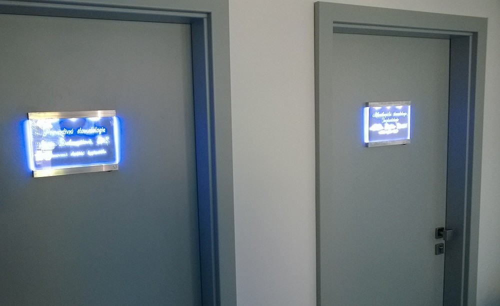

... je to jednoduché jak facka, plexi nasvítíš z boku LEDkami, takže světlo je jakoby vyvnitř a kde na ploše plexi zaryješ, tak přerušíš dráhu paprsku a v tom místě to svítí
vidět můžeš třeba tady https://www.youtube.com/watch?v=VsoJcfAlo8o" onclick="window.open(this.href);return false; v čase 6:45min to skládá jde vidět "pajšl"
.. a Pavli, já bych to neviděl tak černě :D snažím se spíš hledat řešení, samozřejmě pohodlnější je vědět proč to nejde :D
tady jsou ti moji "panýlci" chtěli dvoubarevné nápisy, dělal jsem jich pět, sorry za kvalitu fota, nebyl čas, tak jen telefonem s odlesky jak prase :D

máš ty panýlky moc hezké líbí se -modrá je dnes IN.
Já měla trochu jinou představu že to bude řešit i ordinační dobu ,dovolené ,zástupy a jméno sestry ,telefon atd.
Zkrátka pryč s nevzhledně polepenými dveřmi všemožnými nápisy a přípodotky jak jde čas .
Také to třeba jsou malá písmenka a i to jde právě rozdělit na jednotlivé dny a velké...
