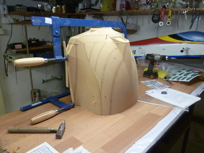

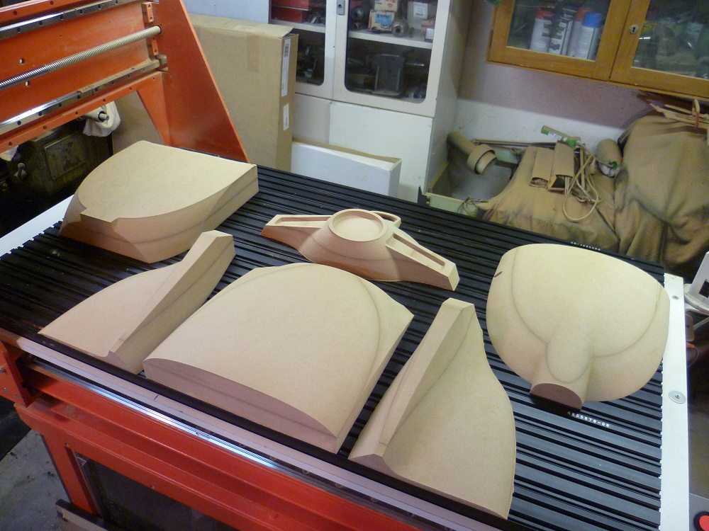

27. 12. 2012, 9:05
Takže dofrézováno a sestaveno.

A ešte keby sme tak tušili čo to je. Na vetroň nos?
Příspěvky: 9633
27. 12. 2012, 9:55
Podle mě si vyrábí ženskou :)

Kdepak větroň, to bude zase nějaký moc pěkný a taky velký akrobat (rozpětí 3metry) a jak Znám Miloše tak to bude na elektriku. Akorát už tady pěknou chvíli bádám a nemůžu přijít na to jaký to bude typ.

Je to haubna na třímetrovku. Ne na moji. Já tak velká éra nestavím. S tím kompletním trupem bych se do dílny nevydal.
