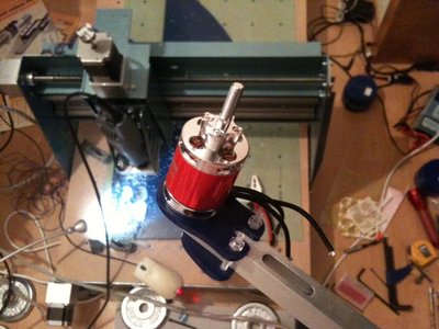

No takze vsechno je jinak, dneska jsem v Ostrave kupoval dalsi plexisklo a dozvedel jsem se, ze jsou dva druhy - valcovane a lite.
Valcovane je mekke a lite je tuzsi a tudiz vhodnejsi k opracovani. Ta oranzova soucastka byla z liteho, vrtani frezou bez jakychkoliv problemu, stejne tak obrabeni - troufnu si tvrdit, ze se skoro neda zkazit, jsem toho prikladem
To mekke jsem taky zkousel, jakztakz to slo, ale hloubeni der frezou je pro me skoro nemozne, takze jsem se na to vykaslal a vsechny soucastky budu delat z liteho. Ufff ...
V priloze drzaky elektromotoru (modre plexi), at jsou taky videt nejake obrobky

Používat plexi na díly koptera mi připadá nevhodné kvůli křehkosti a hmotnosti. A šrouby už vůbec ne. Podle mě je vhodnější sklolaminát nebo nějaký plast co se podá. Tohle nekontrolovatelně praskne.

Já to beru, že se učí a to učení ho v plexi a plastu moc stát nebude. Sklolaminát by asi byl vhodnější, ale nejvhodnější by byl podle mě kompozit, nemůžu si vzpomenout jak se jmenuje.

Co na to vsechno rict? Ja jsem to nenavrhoval. Akorat ted si vsimam, ze ta jedna placka pod motorem je trosku silnenjsi, predelaaame, at maj sousedi radost
O modelarine vim asi stejne jako o frezovani, ale to me samozrejme neodradi. Casem zkusim sehnat nejaky mensi kousek sklolaminatu 3-4 mm. Doma mam jen obrovsky kus 1,5 mm tloustky. Mejte se, jedu orat na chalupu.

Dovolím si tipnout, že v tom modelu není plexi, ale polykarbonát. Dost zásadní rozdíl ve vlastnostech i v ceně. Polykarbonát nepraskne ani při drsném zacházení (až v úplném extrému) - viz CD/DVD média.

Polykarbonát na šrouby není moc vhodný, on nemá moc rád trvalé zatížení tahem. Nejhorší je, že nepraskne hned, ale až po nějakém čase, plastikáři tomu říkají koroze pod napětím. Tohle jsme si praxi ověřili na hlavicích T6/22, kde se dokázala roztrhnout tělesa hlavice i když byla matice utažená jen rukou. Nakonec se musel změnit materál na PA6.6 plněný sklem, který má obdobný mech. vlastnosti, ale tímto netrpí.

Je nějaký zvláštní důvod proč to nemůže být z materíálu, ze kterého se tyto konstrukce obvykle dělají? Tedy ze sklolaminátu nebo uhlíku? chápu že u uhlíku je problém cena, ale u sklolaminátu je to při stejné váze pevnější a odolnější. Šrouby se používají polyamidové modelářské, ale pozor narazil jsem i na takové co byly asi z HDPE a ukroutil jsem je při zašroubování. Ale tohle u MP jet nehrozí, Milan Pokristl je jeden z mála kvalitních výrobců http://www.mpjet.com/market/index.php?m ... cPath=4_18" onclick="window.open(this.href);return false;
U toho HDPE a PP bych viděl jako největší problém rozměrovou stabilitu součástek, oba materiály mají dobré kluzné vlastnosti, PP se používá na kluzná vedení a má taky vyšší teplotní stabilitu, proto se z něho dělají misky do mikrovlnek a různé vařečky, určitě je odolnější než to plexi. Ten HDPE bych řek že se hodí tak akorát na barely, dá se dobře vyfukovat do forem.
