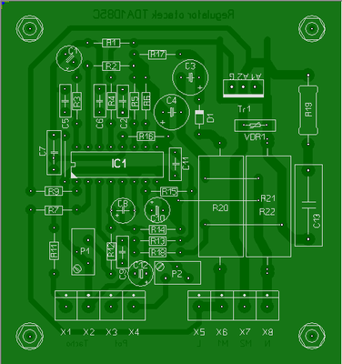

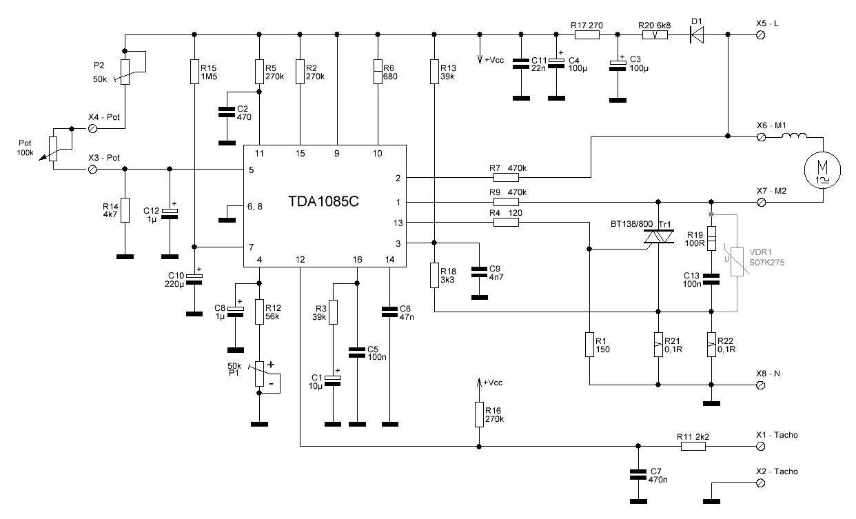

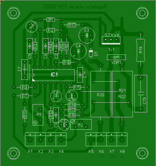

Na str. 18 je schéma pračkového modulu s TDA 1057C. Jelikož podklady k regulátoru navrženému fahradem už nejsou k disposici-byly na let. poště jen měsíc, rád bych se optal, jestli to schéma je totožné se schématem regulátoru od fahrada. Pokud ne, poprosil bych buď o zveřejnění schématu, nebo alespoň seznamu součástek kvůli osazování. Díky.
Jara
Možná jsem plácl blbost s tím spínáním triaku...ale vždy mi šlo o max. efektivitu -tvrdost na nízkých otáčkách-každý materiál si nejdřív testuji takto na opracování. A vysoké otáčky jsem nikdy plně nevyužil . Míval jsem na výstupu z triaku a L minižárovku která lépe signalizovala spínání triaku. Teď tam mám LED diodu (za diodou,přes odpor 100k/1 k F-výstup triaku)-ta není tak citlivá,ale signalizuje mi regul. pod napětím,a první mi ukazuje zdali je vše OK. TDA 1057 je překlep (patří tam TDA 1085C)-mimoto jsem to na stránce 18 nenašel. Ale našel jsem tam zesměšňující vyjádření nadutého Milana F. k mému regulátoru na universále-usmolený bastl v krabičce od řízků atd...Samozřejmě už záznamy zapadly,tak sem dávám i ten můj usmolený bastl, i snad profi mr. fahrada. (fahrade když tak si to dooprav) Rozmezí otáček se dá nastavovat trimrem od pinu 4. Opravdu čekám na nějaké výsledky testů,a praxe....neboť mám možnost srovnání s jiným regulátorem,s jiným čipem (ještě před TDA),který už nějaký čas stavím-na profi DPS se taky pracuje...který se mi zdá ve více parametrech lepší ( nic tam nehřeje,nejsou tam potřeba ty velké 5W odpory,a rozmezí otáček je o dost vyšší)-montuje se do strojku,kde je 800W motor s tachem-takže dobrý mustr opět. A datasheet už v zapojení je vadný. Ale to zde po znevažující zkušenosti nemíním uveřejnit,sorry...
Naposledy upravil(a) Jara dne 24. 4. 2015, 7:12, celkem upraveno 1 x.
Jara
to schémátko je mr. fahrada-zkusím dodat ještě soupis atd. ,a to barevné je moje na universále-with TDA...

Z obrázku je patrné, že připojení motoru přímo na vřeteno není vhodné, aspoň u soustruhu na kov. Odhaduji převod tak 1:5 a to by znamenalo, že nejmenší otáčky motoru budou 750. (možná 1000, podle poměru na řemenicích). K tomu jsem se " dopracoval" při svých pokusech. Tady ale netvrdím, že mám dobře nastavené a počkal bych na sofistikované zapojení od Mexe. V datasheetu je " nesprávný" údaj na výstupu z tacha. Otázka je, pro jaký motor to bylo vymýšlené. Odpor 22kilo je moc velký a zatlumí výstup z tacha tak, že motor běží na plné otáčky. Možná tam chybí jen desetinná tečka. V současné době mám rozsah otáček od 1000 do 15 000. Otáčkoměr mám. Kroutící moment to má značný, jen mě vadí to "kopnutí" do otáček při zapínání. To je pro soustruh velmi nevhodné, ale jak říkám, počkal bych na Mexe.
Tak převod od motoru k řemenici je 1:3, tzn., že motor u mé mašiny točí max. cca 7 000 ot./min., což asi umí ten motor i víc, ale je to nastavené tou regulací, resp. hodnotou potenciometru (220k). Při nastaveném minimu (150 ot./min.) jsem na něm naměřil 15,4V (150 ot./min) a při max. otáčkách 8,4V
(2 300 ot/min.).
Schéma mé regulace: Teď ještě, jak na to napasovat řízení 0-10V, otázka pro místní elektro guru.

To už jsem psal,že si myslím že tam u tacha je v datasheetu 22k,což je blbost,a nikomu to nemohlo fachčit podle toho (možná jiný motor)-že asi opravdu chybou tisku to už někdo nespáchal...a někde něco musí být blbě Miltechu,já právě obdivuji jak jemně TDA nabíhá do otáček,až příliš jemně,ale dlouho trvá (asi až do 50k ovl.poťáku) než začne reagovat podstatně otáčkami-to u toho mého původního reaguje od počátku minim. otáček na sebejemnější pohyb ovl. potenciometru...jde mi o to vychytat ty chyby jak se jen dá,ve spolupráci se znalými trochu...proto jsem si taky stále hrál jen na universál. DPS...Miltech píše:Z obrázku je patrné, že připojení motoru přímo na vřeteno není vhodné, aspoň u soustruhu na kov. Odhaduji převod tak 1:5 a to by znamenalo, že nejmenší otáčky motoru budou 750. (možná 1000, podle poměru na řemenicích). K tomu jsem se " dopracoval" při svých pokusech. Tady ale netvrdím, že mám dobře nastavené a počkal bych na sofistikované zapojení od Mexe. V datasheetu je " nesprávný" údaj na výstupu z tacha. Otázka je, pro jaký motor to bylo vymýšlené. Odpor 22kilo je moc velký a zatlumí výstup z tacha tak, že motor běží na plné otáčky. Možná tam chybí jen desetinná tečka. V současné době mám rozsah otáček od 1000 do 15 000. Otáčkoměr mám. Kroutící moment to má značný, jen mě vadí to "kopnutí" do otáček při zapínání. To je pro soustruh velmi nevhodné, ale jak říkám, počkal bych na Mexe.
