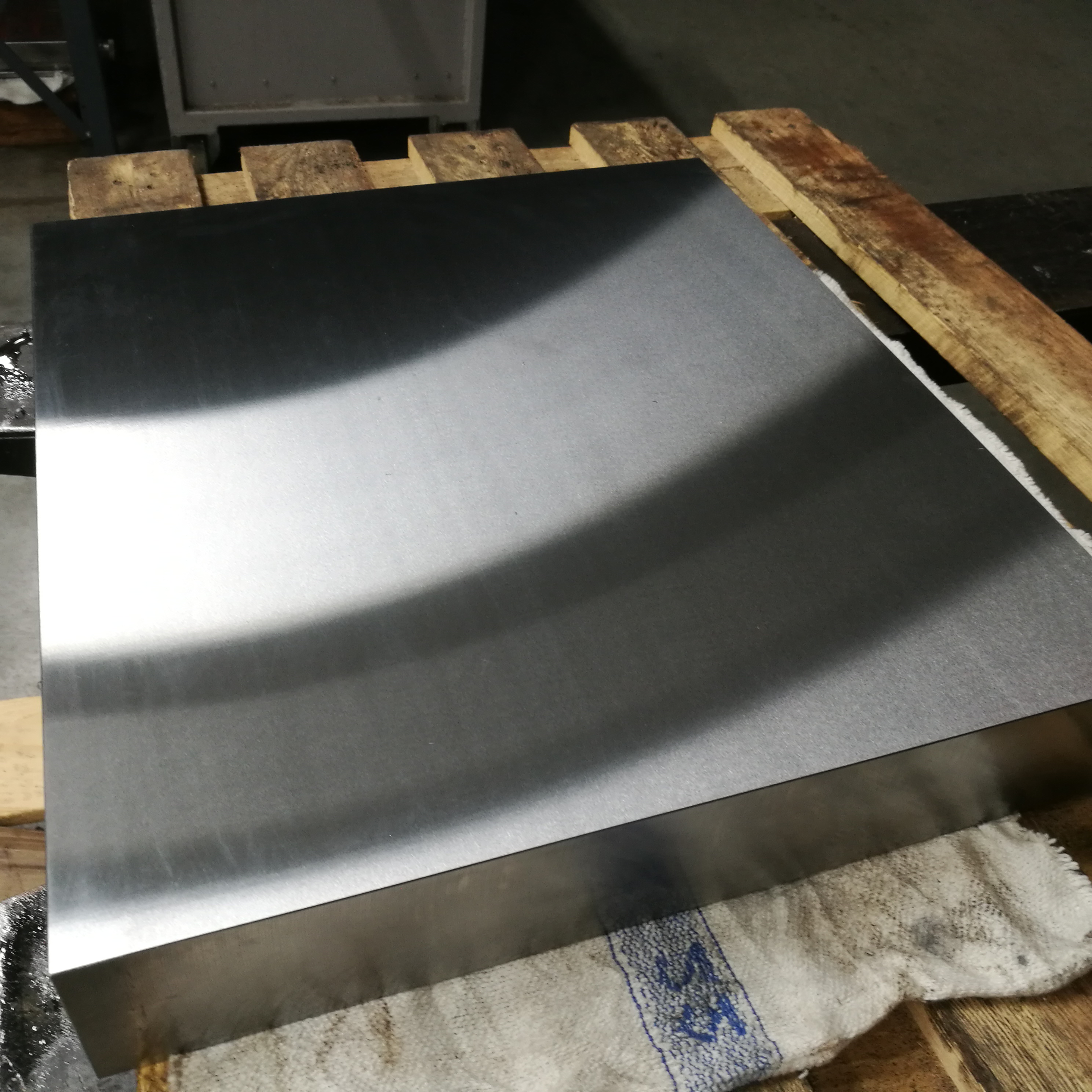

To nebolo myslené zle, len ma zaujímalo, ako sa takto jemne opracovaný materiál chová v čase. Nemám s tým žiadne skúsenosti a netuším, kde by sa o tom dalo niečo dočítať.

jean píše: 8. 11. 2022, 3:11 len ma zaujímalo, ako sa takto jemne opracovaný materiál chová v čase
Na 25 strane je jedna doska - vypalok, čo cez noc skrutilo 0.2mm. Avšak obvod nebol opracovany.
Cca pred rokom sme brúsili nerezové dosky, jednu po vyhrubovani cez noc skrutilo 0.5mm a to bola dokonca žihana.

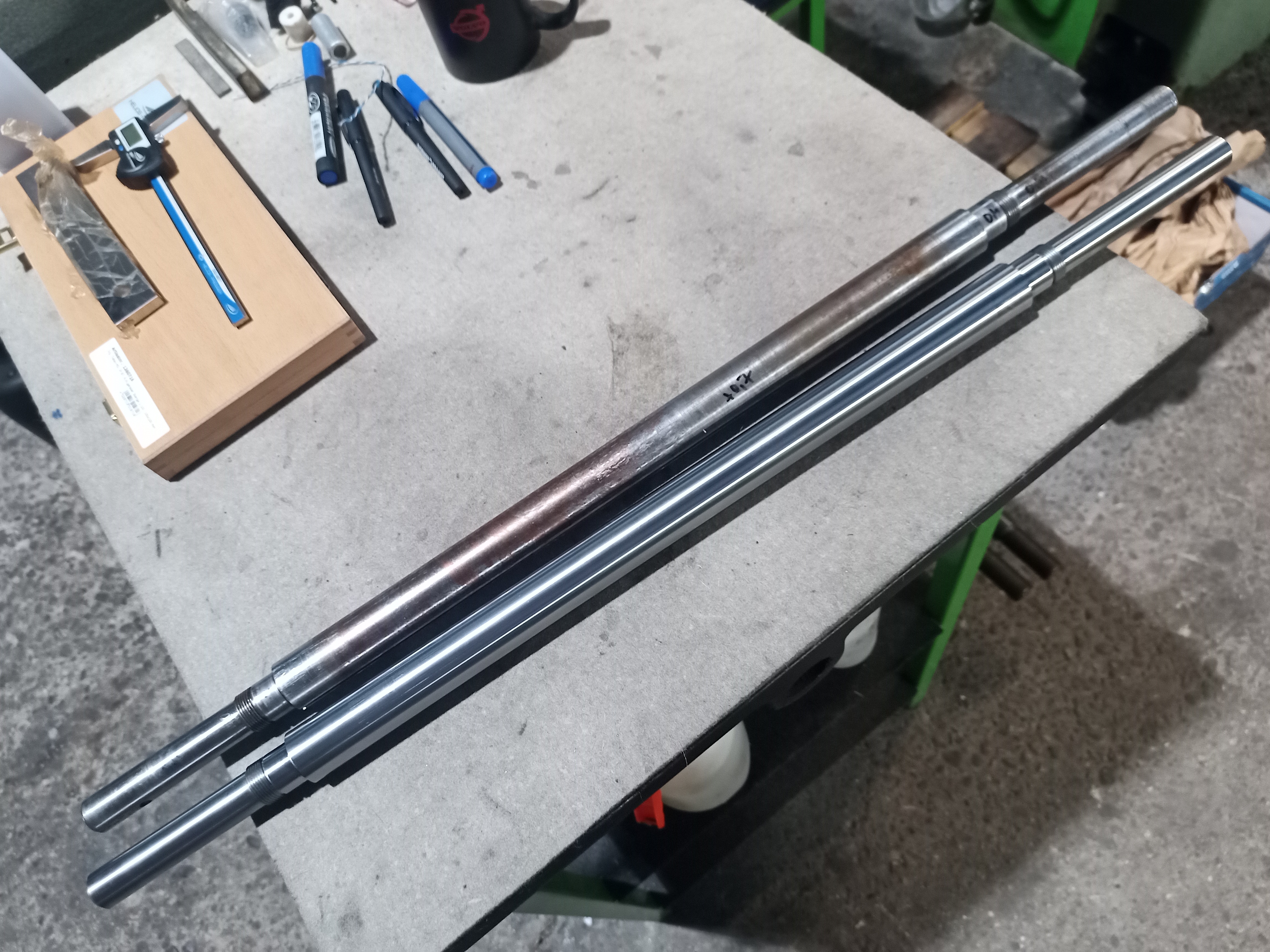

Minule tu bola debata ohľadom lunety. Tak dnes som brusil novú hriadeľ do redukčného prístroja Linhardt dlhú 745mm len medzi hrotmi. Bez lunety.
BalazKovo.sk
ovi-ivo
Příspěvky: 1319
Bydliště: kůsek od Hodonína
10. 11. 2022, 6:40
Mě by zajílalo:
jaký je největší průměr hřídele, s jak širokým kotoučem se to brousilo + velikost zrna a jaká byla výsledná házivost mezi hroty? Jaký rozdíl průměrů byl třeba na největším průměru na krajích a v prostředu?
jergus.balaz píše: 10. 11. 2022, 2:52 Minule tu bola debata ohľadom lunety. Tak dnes som brusil novú hriadeľ do redukčného prístroja Linhardt dlhú 745mm len medzi hrotmi. Bez lunety.
LukasGunther
Příspěvky: 605
10. 11. 2022, 6:42
Tak to u nás malej 8) střižník prumer 161,5 h6 mat 19573 zakaleno na 60.
Plus nějaké ty desky do postupaku.
https://www.gladiatools.cz
jergus.balaz
Příspěvky: 1790
10. 11. 2022, 8:37
ovi-ivo píše: 10. 11. 2022, 6:40 Mě by zajílalo:
Najväčší priemer 32,20mm
Kotúč šírka 20mm, zrno 60
Výsledná hadzavost pod 0.02mm
A ak myslíš koľko "plával" priemer 32,20 na celkovej dĺžke, tak 0.01mm
BalazKovo.sk
