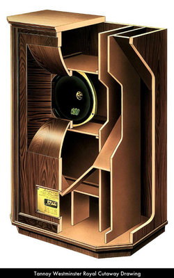

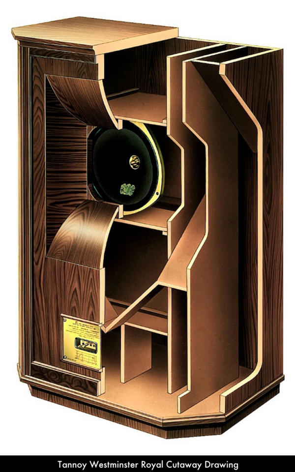

pavlaxy
Příspěvky: 1885
30. 10. 2016, 12:25
Tak vzhldem k vláknu o výrobcích na CNC - hudební nástroje a nádherné :D :P
si myslím že otázku položil zakladatel a tedy mu odpovídáme ...
Rozdíl mezi cenou a zážitkem je mnohdy zklamání ...
například Westminster je hodně drahá bedna a měla jsem možnost ji poslouchat ve studiu a s vlastními
nahrávkami ,které mám za léta naposlouchané a zklamání ....a to není tím ,že je v ní koaxiální reproduktor
Tannoy ,pro řadu posluchačů neznámý ...právě proto jsem ji chtěla slyšet ...
Jednoduchá a levnější hraje lépe také Tannoy a to jsem si ověřila :wink:
Tannoy Super red SRM12B_2.jpeg (8.99 KiB) Zobrazeno 8746 x
