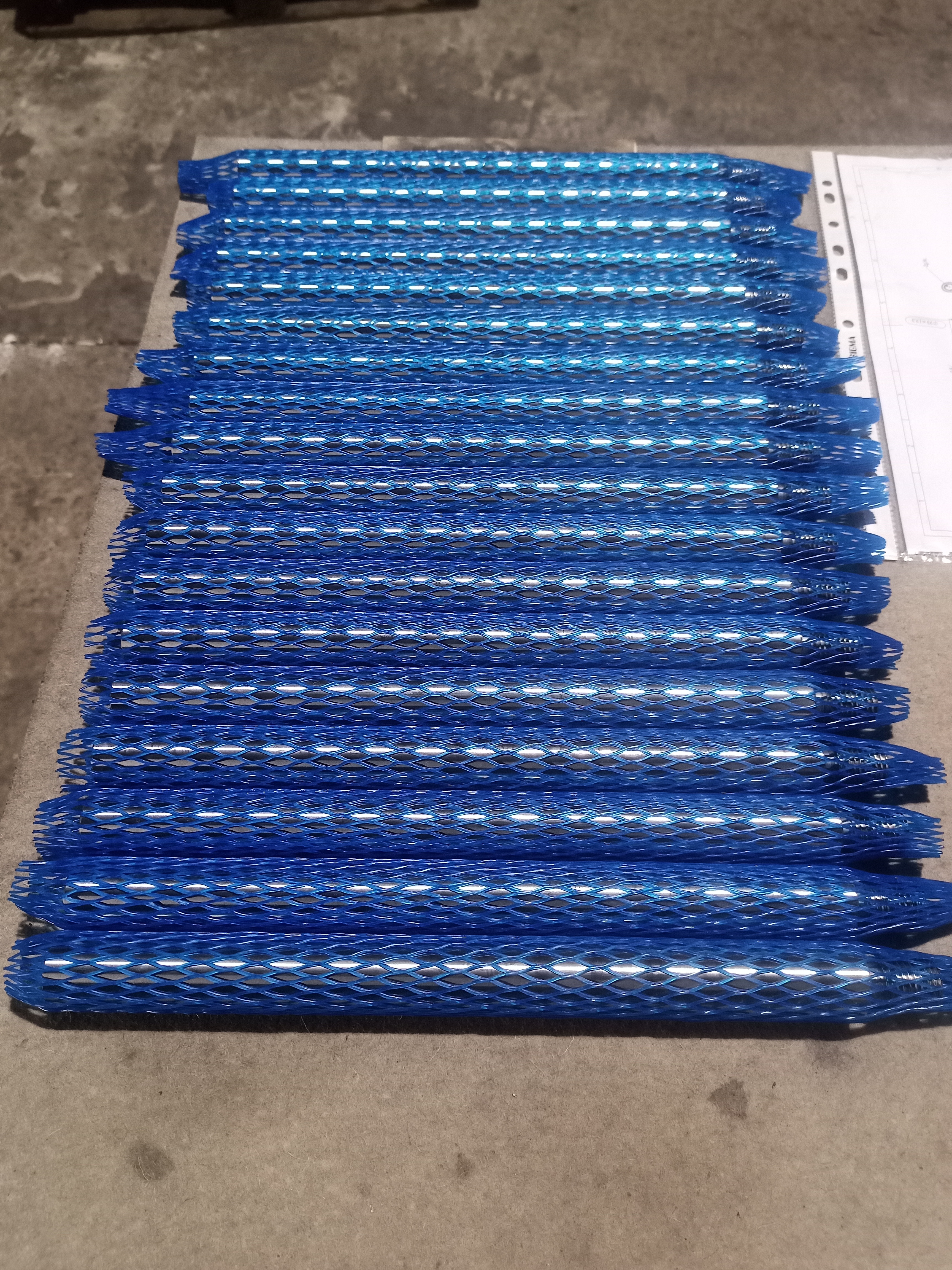

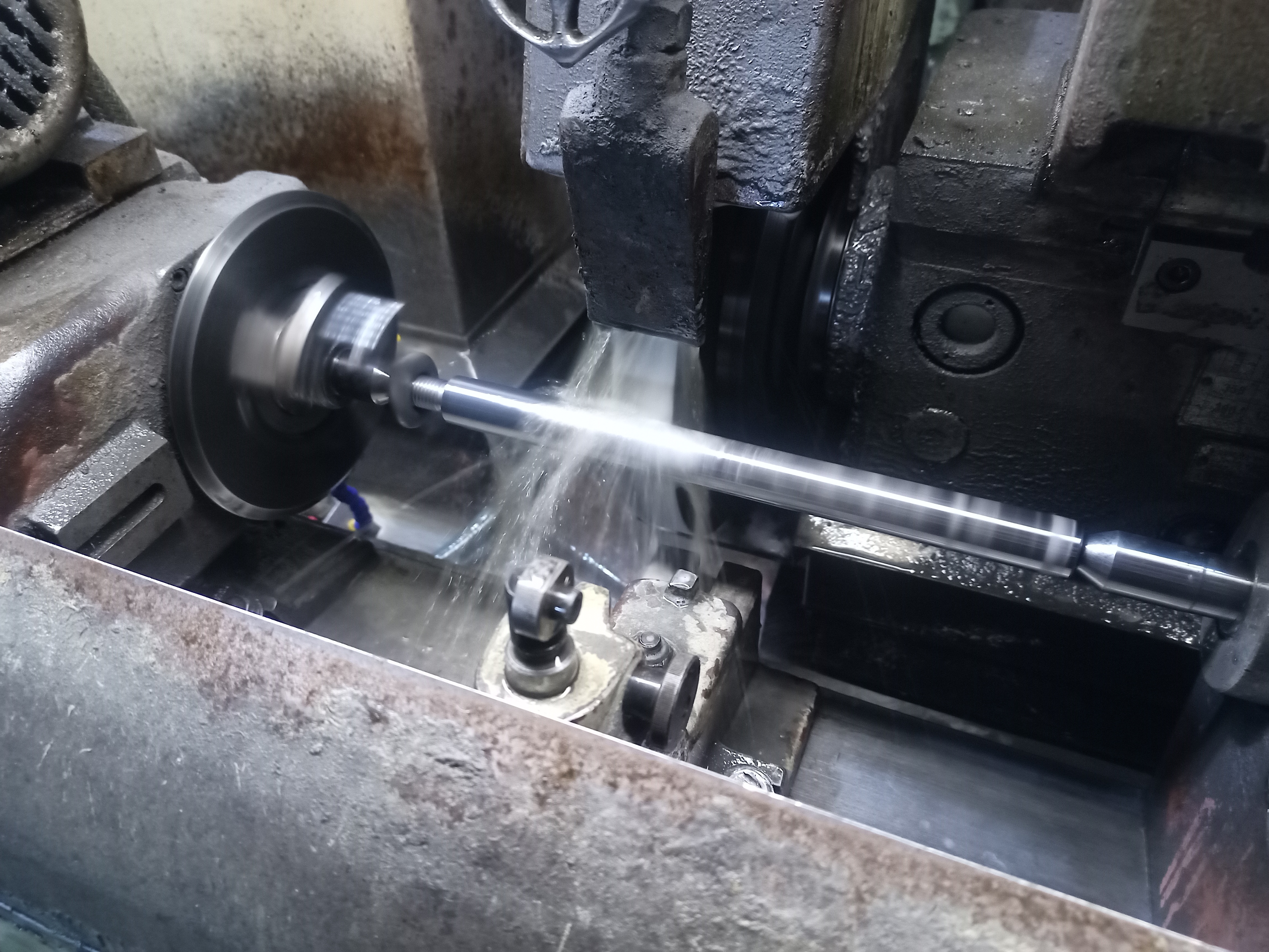

Dnes 20ks hriadeliek D23f6 na dĺžke 300mm, materiál 14220.

pěkně zabalený jako klobásky :)

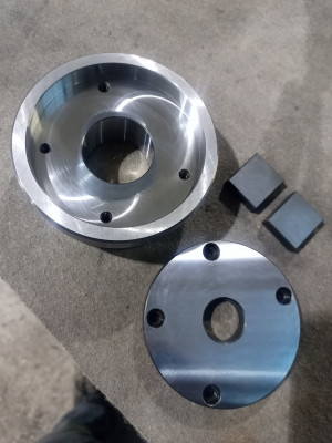

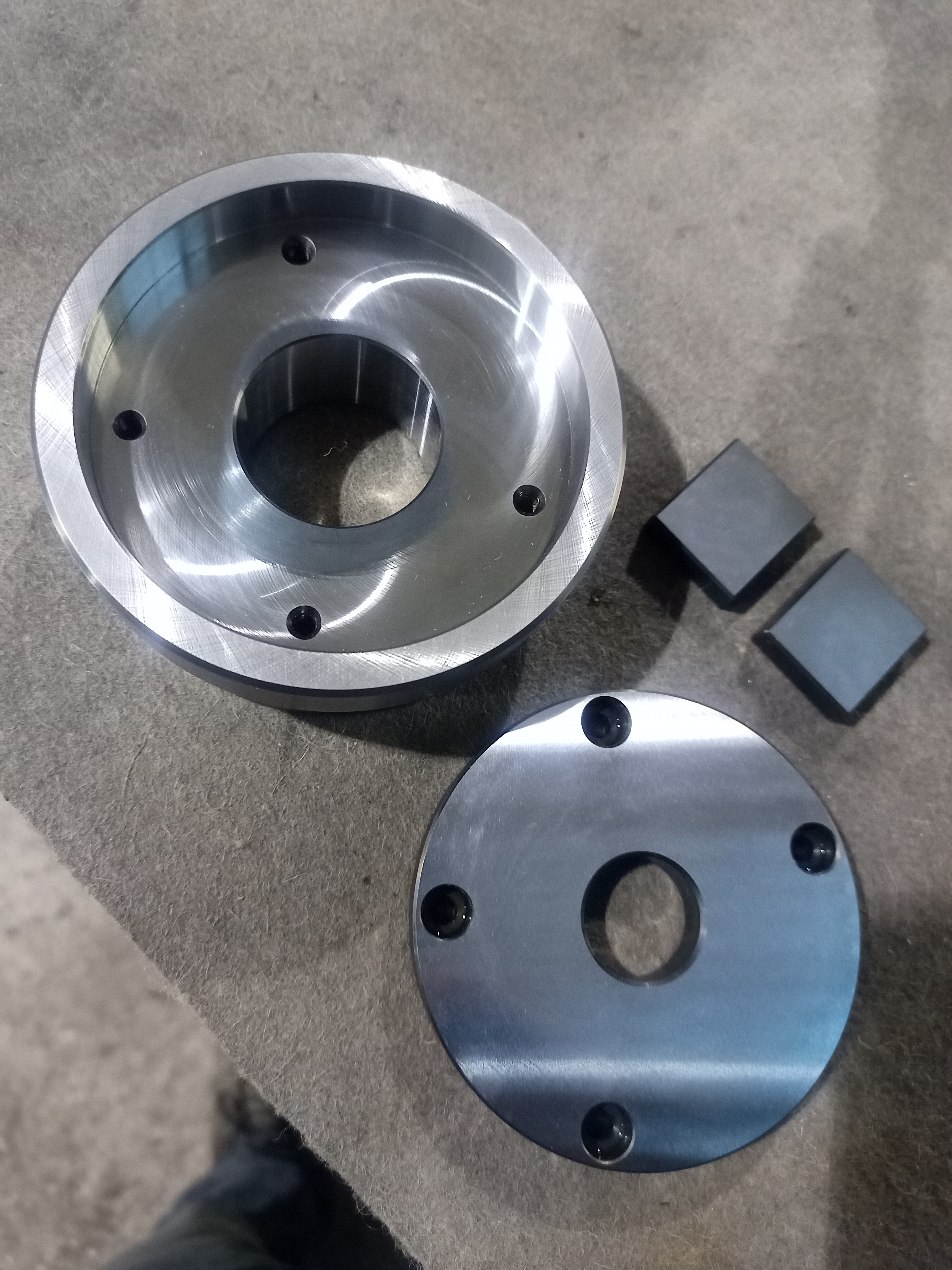

Brúsený upínaci prípravok do CNC sustruhu. Na jedno upnutie obruseny vonkajší priemer, vonkajšie čelo, kruhová kapsa vrátane dna, plus otvor. Rovnobezne plochy dobrusene na magnetke.

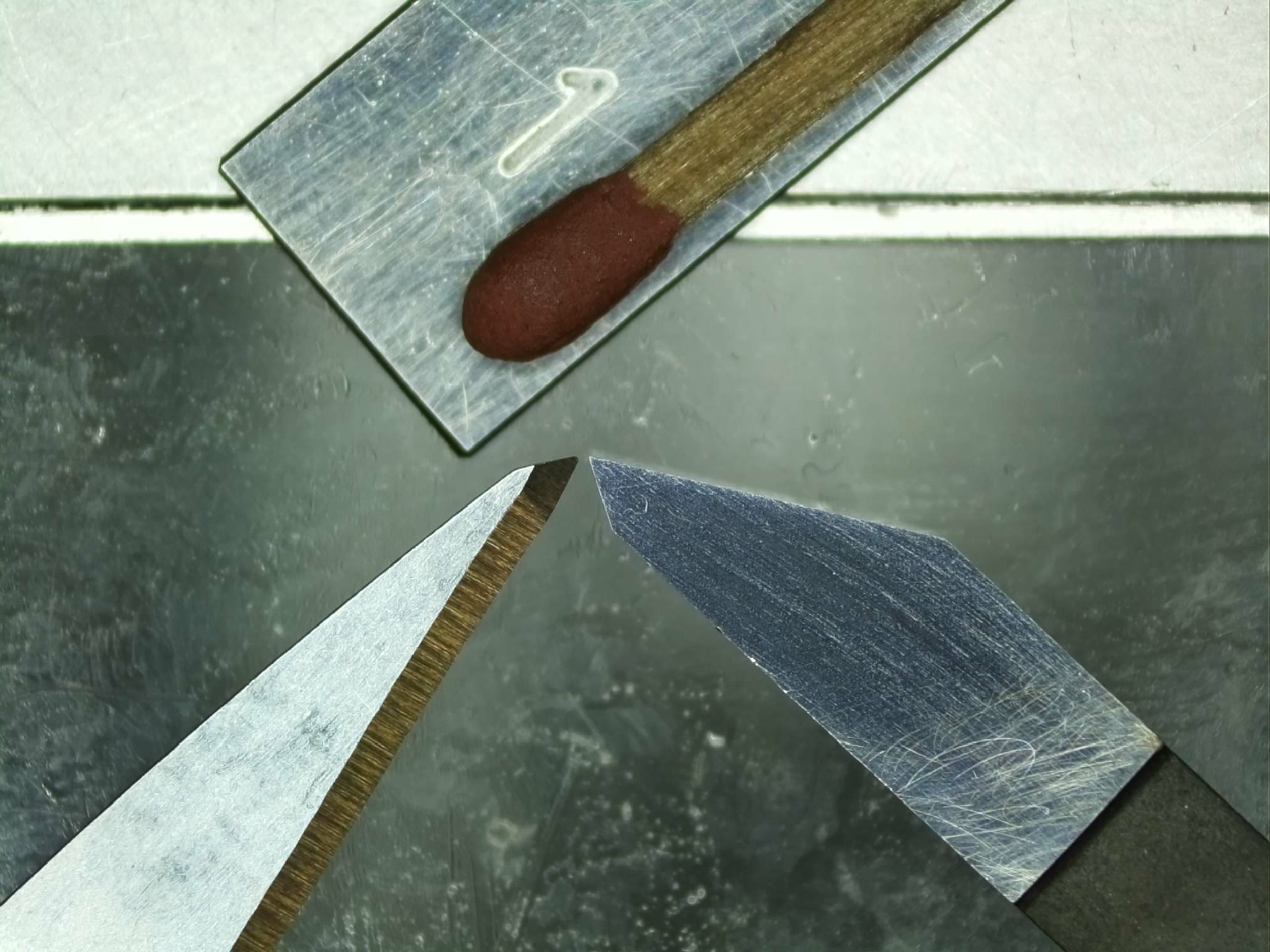

tak sem teda taky něco dám

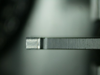

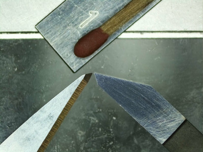

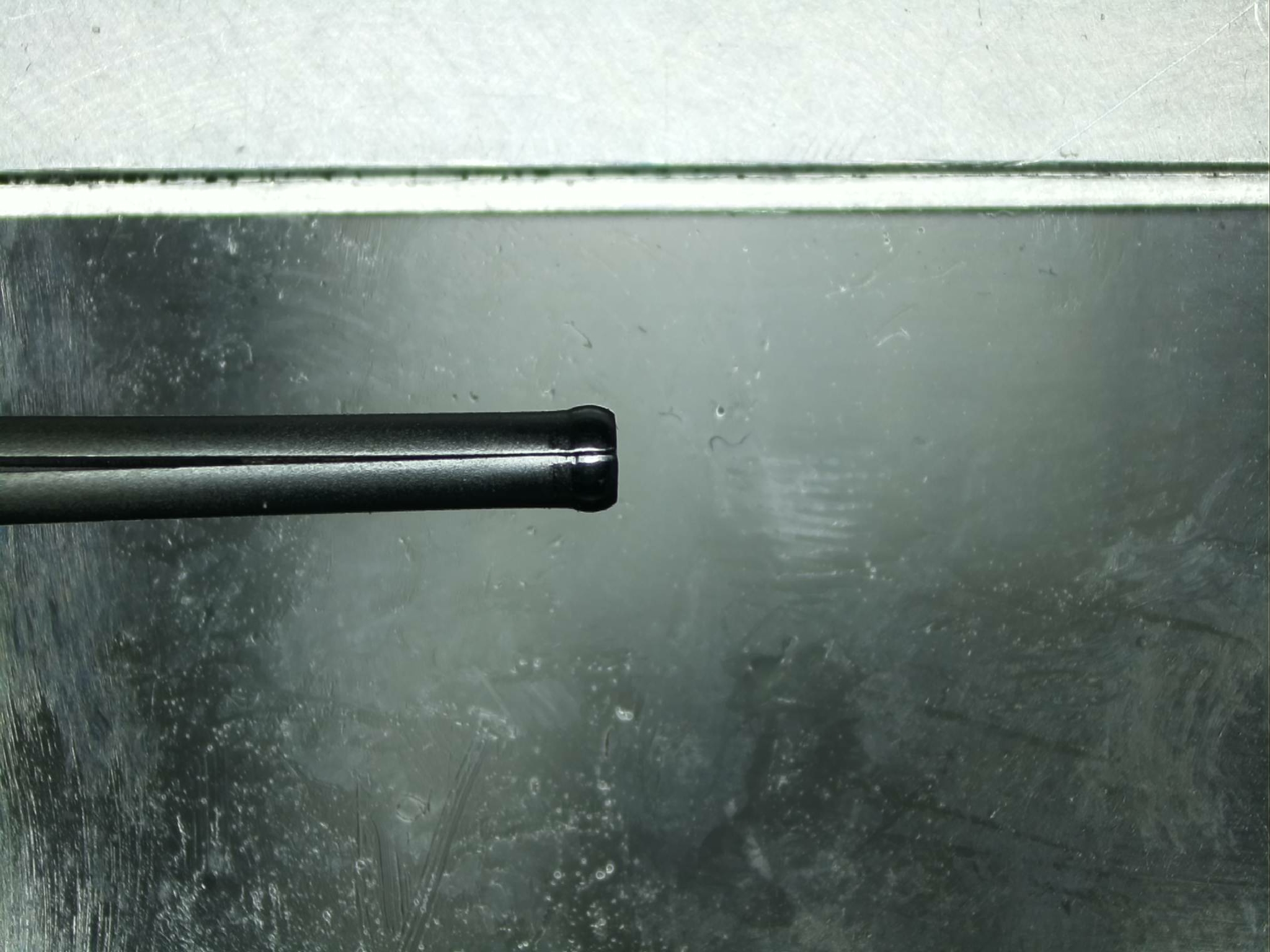

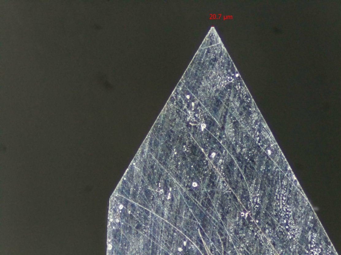

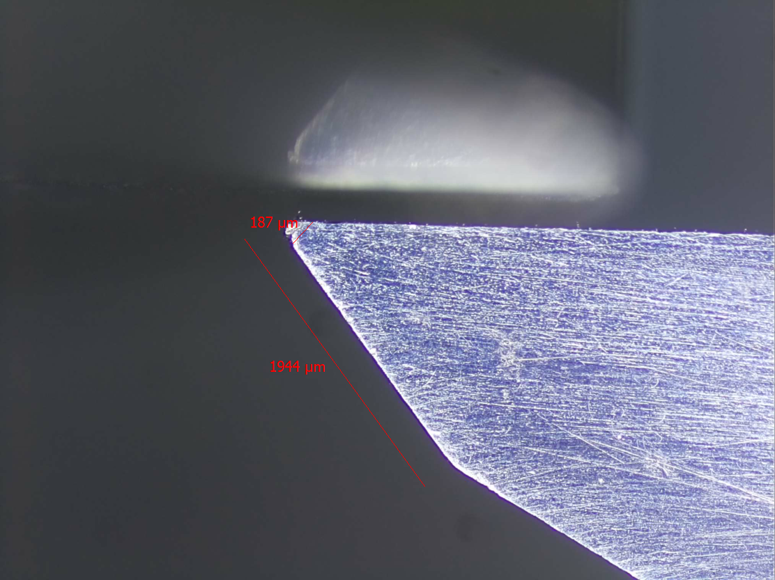

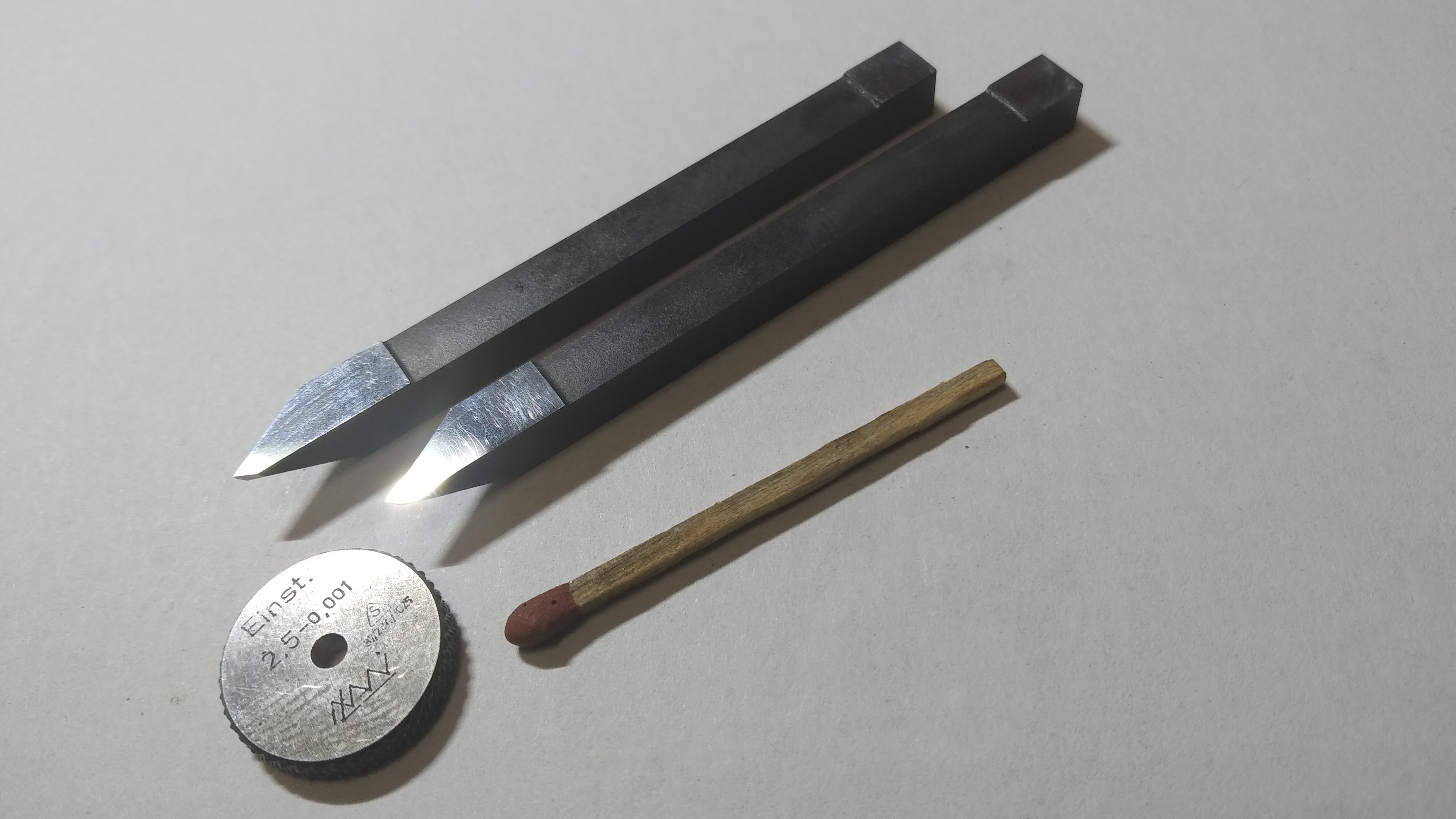

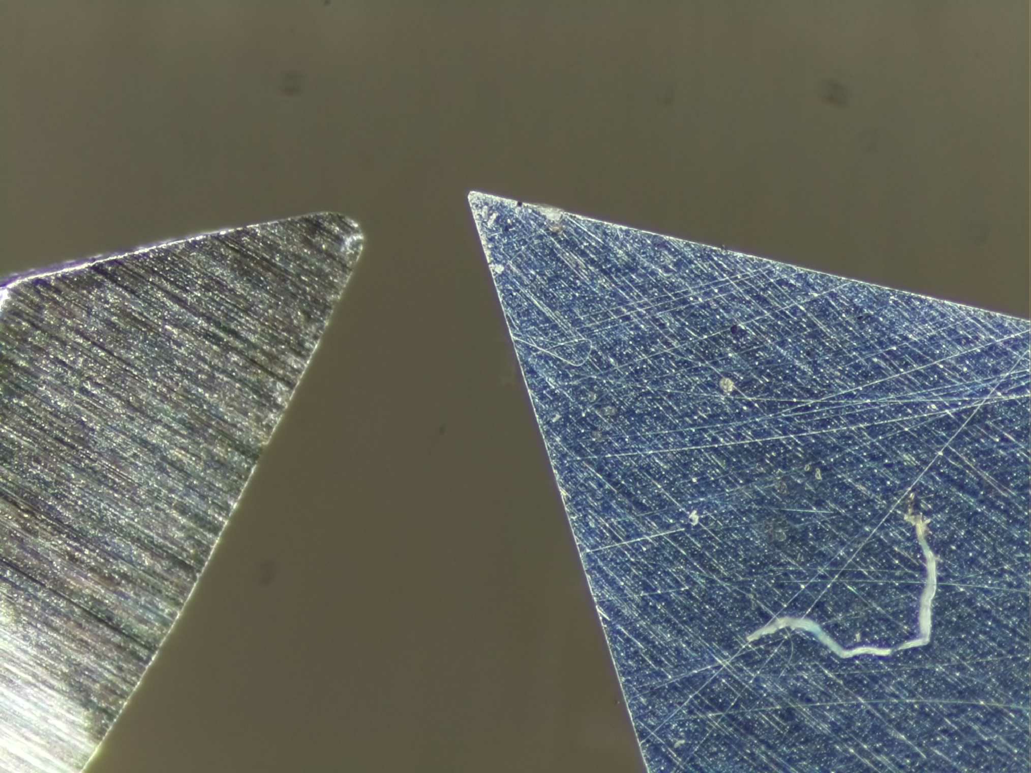

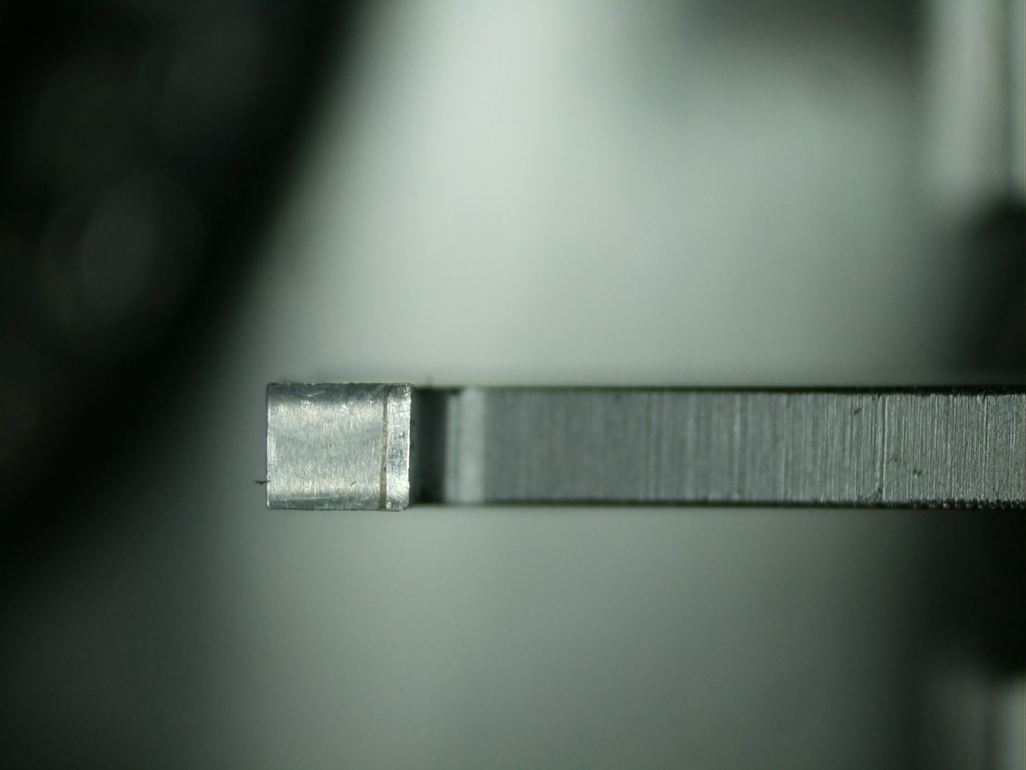

Kdysi se tu řešily závitový nožíky na měření
Popis:
stav po ráně (asi upadly na zem - bych tak odhadoval). Hrany taky olezlý, je vidět, že mají lecos za sebou. Ten šedivý flek je čelo CBN hrnce na brusce.
po přebroušení břitů a nabroušení fazety na "hrotu" - to je ta plocha cca 0.02mm, která je tam aby to nebylo totálně do ostra a tak nebylo riziko, že při sebemenším ťukanci při měření, se to naboří a tím to pak vyhřezne zase ven, takže nožíky pak nebudou mít tu rovnou plochu rovnou
pro porovnání kvality povrchu (plocha je dolapovaná tak aby zmizely provozní škrábance) - je to oproti johansonce, johansonka není úplně nová, ale je fakt pěkná, nepatrně používaná. Okem jako zrcadlo.
no a ještě porovnání s břitem co je na výměnným skalpelu Swann Morton No.11 (úplně nový, vyndaný z obalu)
to samé ale menší zvětšení (ten samý skalpel, sirka, johansonka 1mm
Celková velikost (kroužek je 2.5 -0.001 - viz nápis)
Horní plocha byla (stále je) mírně prohnutá - odhadem tak dva interferenční proužky - opravená je pouze cca polovina - je to i vidět - zbytek je pořád trochu zrytý.
Z hlediska fce to není nic fatálního, srovnat totálně na sklo (odlapovat to celý) by to samozřejmě šlo - ale znova, není to nutný.
Nožíky jsou originál od SIPu (fakt starý)

Sancho Panza
Příspěvky: 1452
23. 11. 2022, 7:51
jergus.balaz píše: ↑23. 11. 2022, 7:13
Sancho Panza píše: ↑23. 11. 2022, 6:59 tak sem teda taky něco dám
No konečne! A prosím pokračuj.
Máš nejaké doškriabané johansonky :lol:

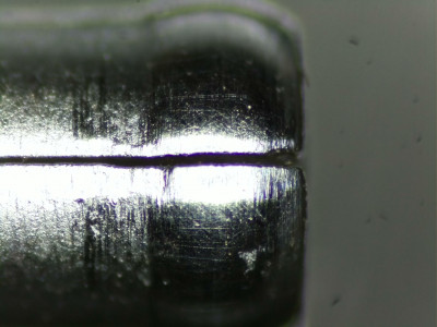

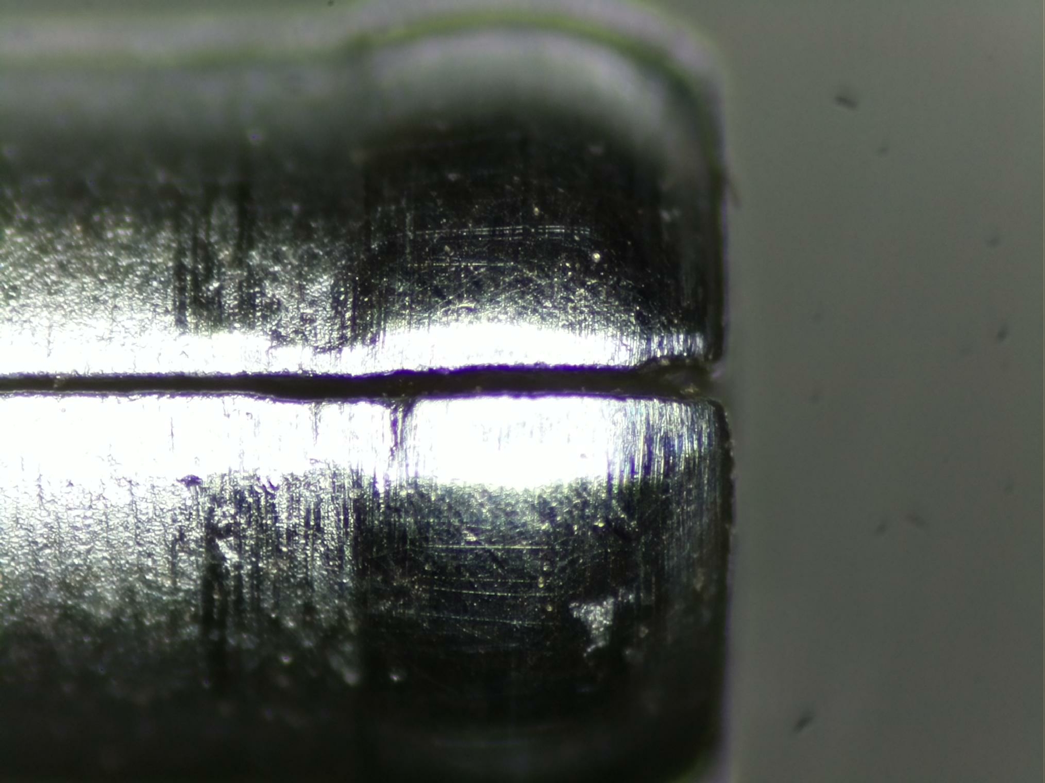

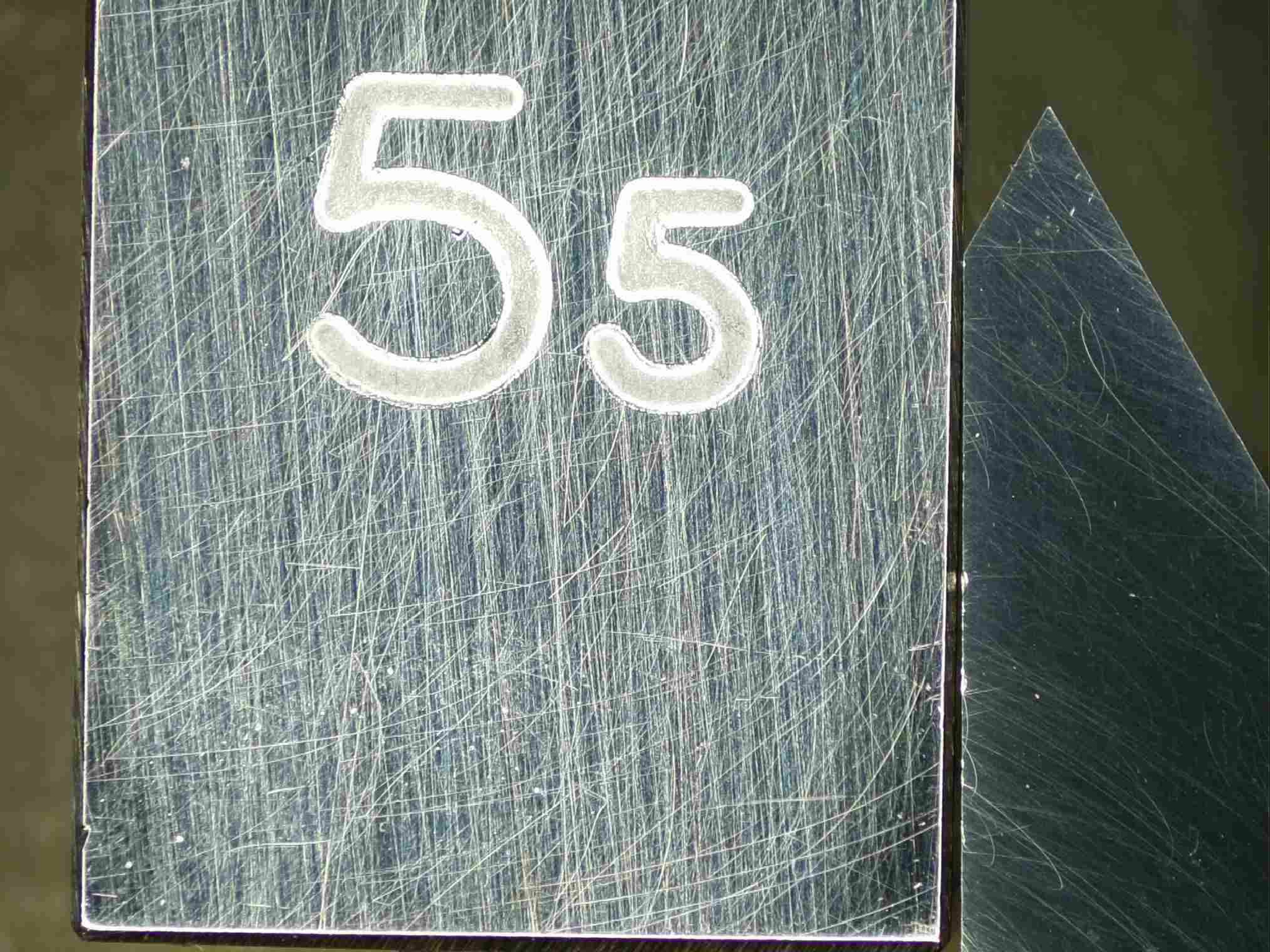

vezmi si jakoukoli johansonku co máš na dílně (teda kromě K :lol: ) dej si jí pod mikroskop, pořádně zvětši, trochu nasviť, vyfoť a hned uvidíš, co netušíš.

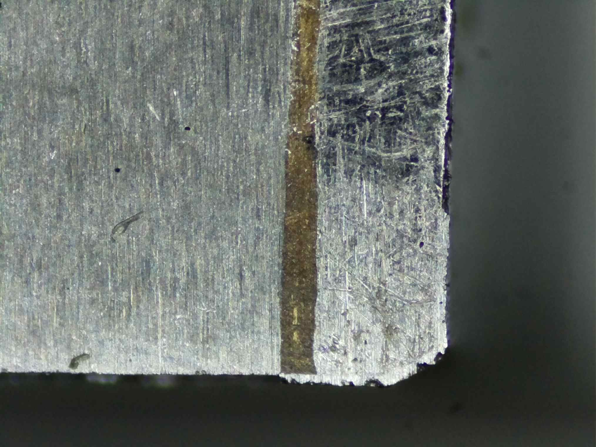

jinak ještě pro ilustraci - tvrdě chromovaný dotek (ta výměnná hlavice) dutinoměru (subito) INTO - pro průměr 3 :) mm
ta samá poloha, pouze zvětšení jako u těch nožíků a tý 5.5 johansonky
no a pro pobavení - čínský vnitřní mikrometr 25-50 - plocha dotyku - jen kvůli "kvalitě" povrchu - o nějaké geometrií :lol: nemá smysl ani mluvit
zvětšení opět stejný
oboje - jak to into, tak i ten rejžoměr jsou úplně nový - nikdy se s nima ještě neměřilo

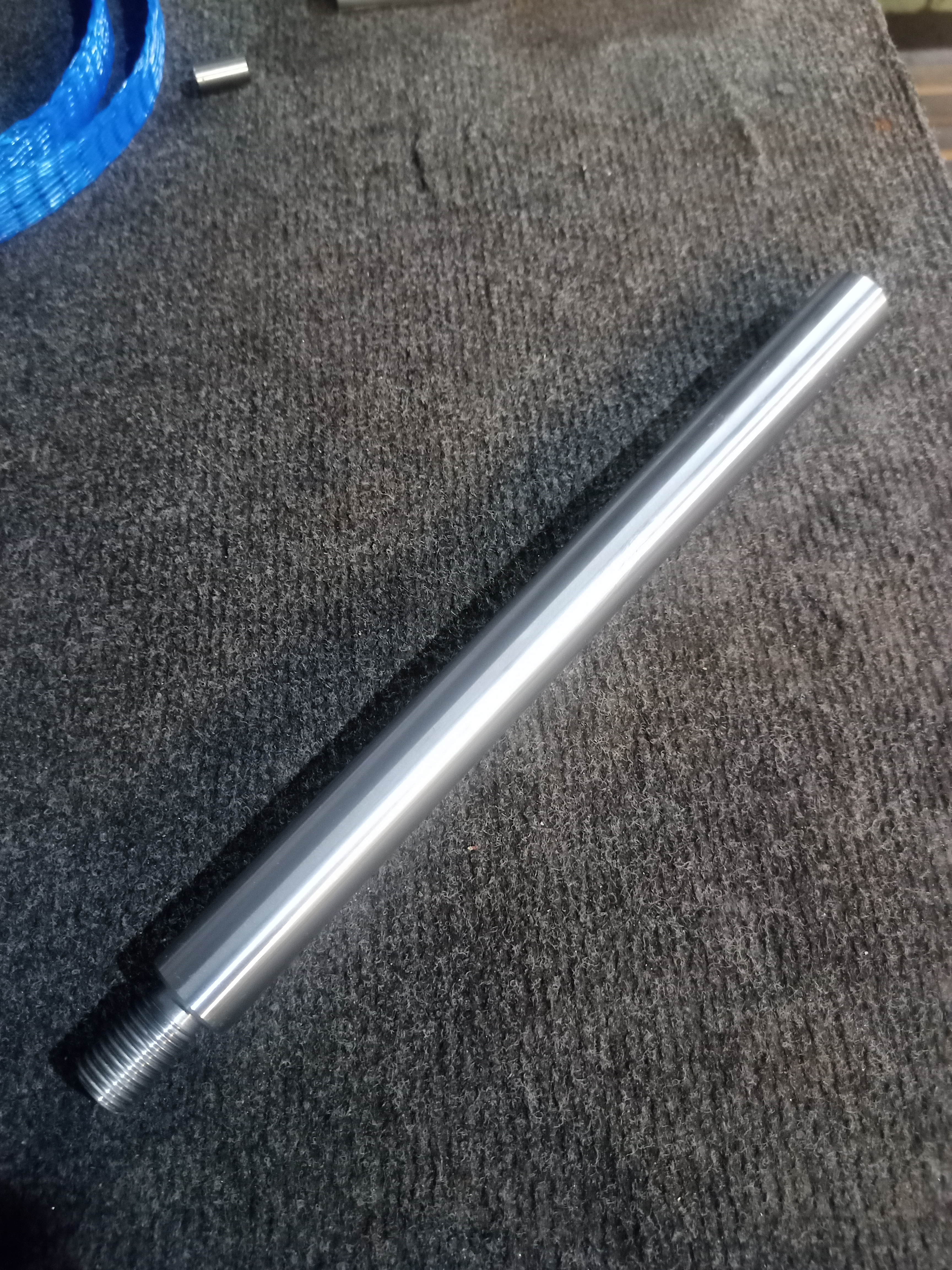

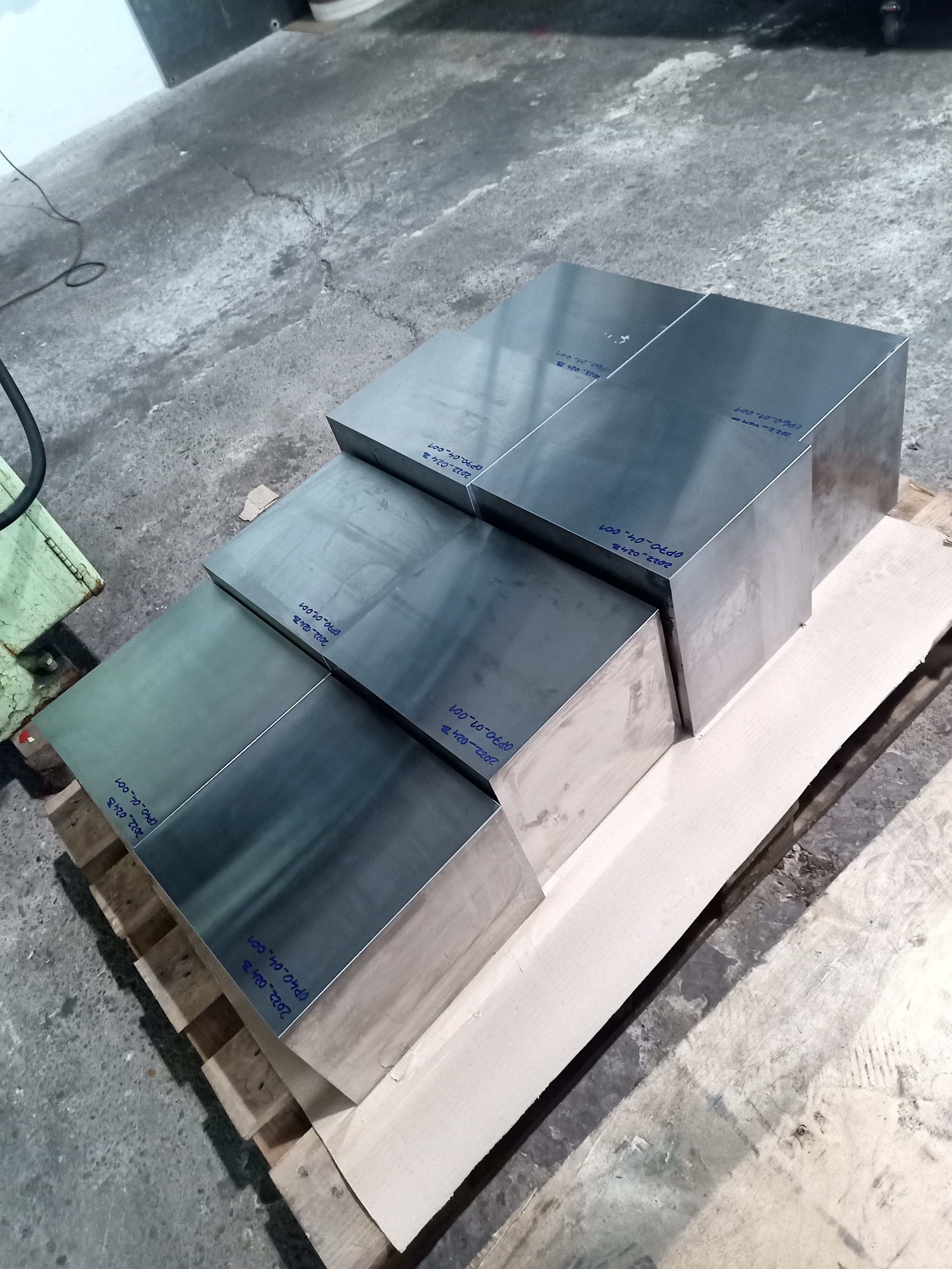

Trochu väčšie polotovary z 19520, brúsená hrúbka a roh. Tie najväčšie majú cca 350kg/ks.
