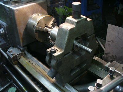

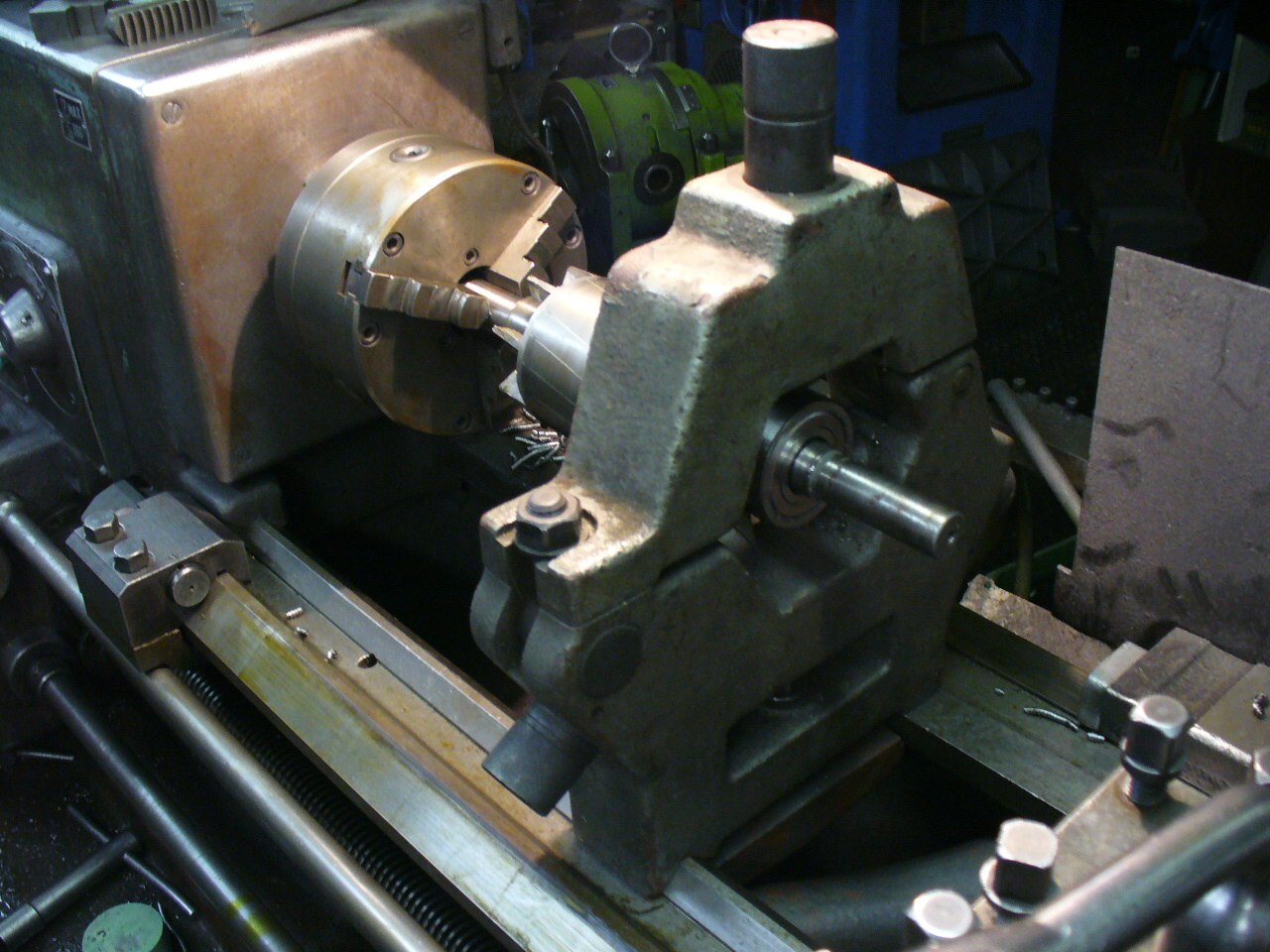

Lunety na jedničku nemám,bohužel ani pro sebe na obě..Ale už mám knížku,heč! Když to máš rozebraný,mohu poprosit o rozměry šroubu? Kdysi jsem ho přivezl,ale vlastně nevím,jestli je to na jedničku.tumlik píše:Pěknědavid.1 píše:Taky se pochlubím,tohle je sice podle odlitku Kameníček,ale generálkovanej,takže vlastně jako poslední verze. Stav 1b(budu ho muset umejt,naleštit a vyměnit olej,ten starej už musel určitě zžluknout..)Pak může na výstavu.Na práci mám ten samej typ,jen obroušenější..no já tento typ sháněl snad 4 roky, něco použitelného a nic a teď mě připadá, že se toho poměrně dost vyrojilo, už jsem přemýšlel i nad bu16, ale tam mě odrazovala ta malá délka 250-320 podle typu.....no ale zas to má tu cykliku
Taky jsem ji trochu umylzatím jenom spodek, protáhnul maznice, komplet přetěsnil i se šrouby, olej, akorát bych potřeboval sehnat otevřenou a zavřenou lunetu? nemáš navíc ?

... ani jsem ho neměřil, ale tak cca 60mm v průměru měltumlik píše:Lunety na jedničku nemám,bohužel ani pro sebe na obě..Ale už mám knížku,heč! Když to máš rozebraný,mohu poprosit o rozměry šroubu? Kdysi jsem ho přivezl,ale vlastně nevím,jestli je to na jedničku.

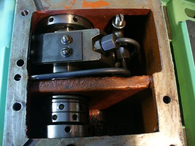

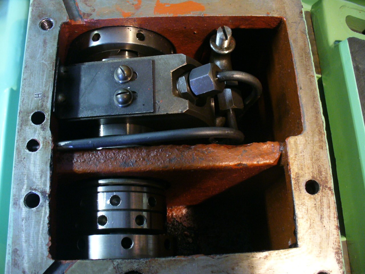

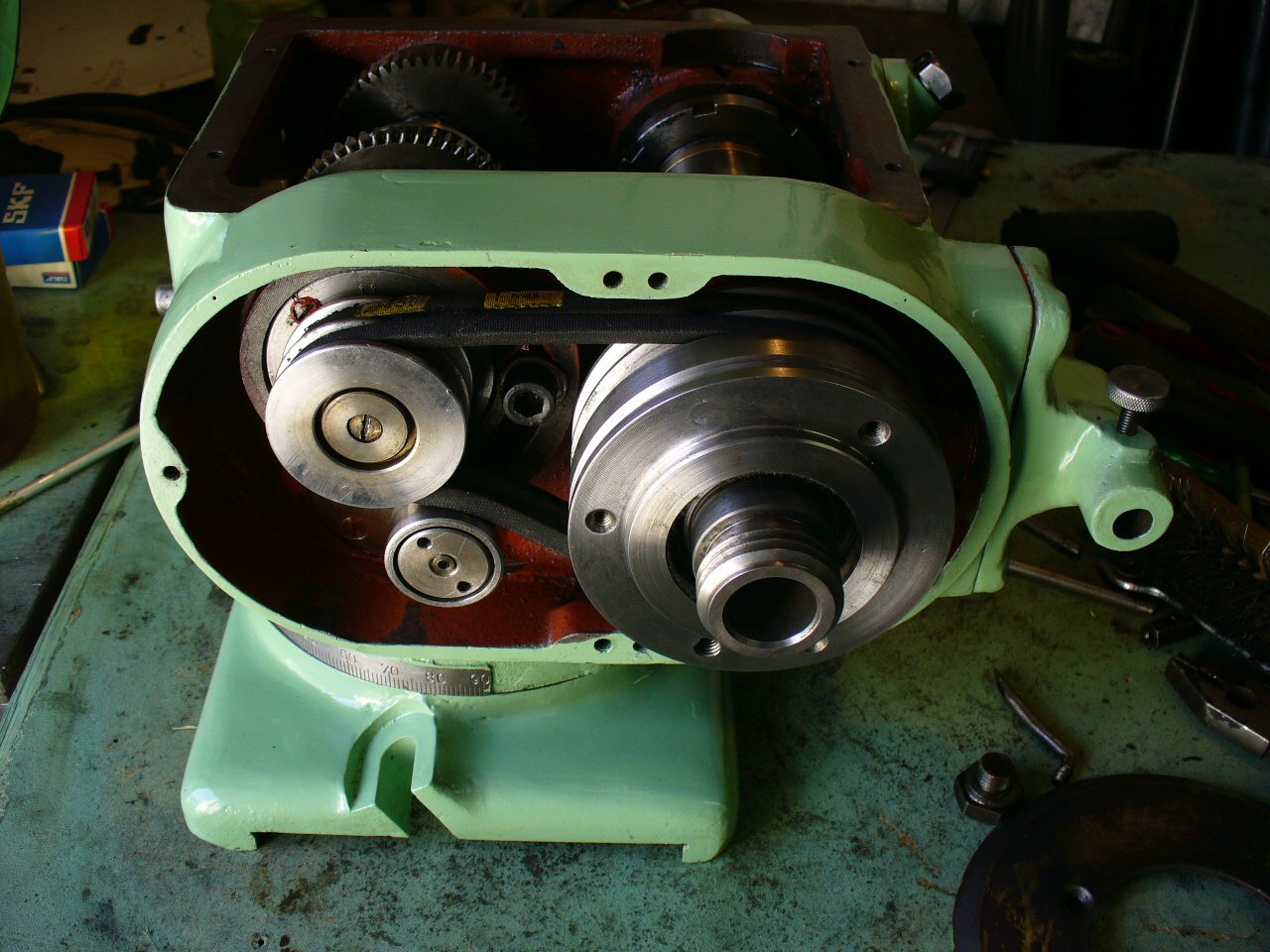

ta první fotka je pro kenybze, systém náhonu unášecí desky z převodovky v desce jsou dvě ložiska 6009 mírně předepnuté jen rozdílem vnějších kroužků a vzdáleností ségrovky na vřeteni, dal jsem tam zakrytované namázlé, nemá podle mě smysl ten předek nechat odrytý kvůli domazávání byl tam neskutečný bordel, ty těsnící kroužky do těch ovládacích pák byl kauf

Pokud je šroub totožný na 2U, tak ti ho mohu oměřit. Zatím se k němu ještě dostanu.

no je to přesně jak jsem pochopil po telefonu

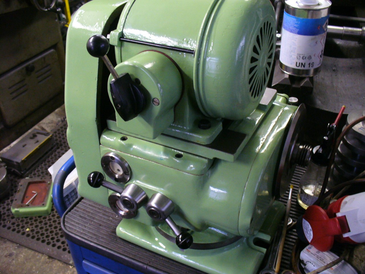

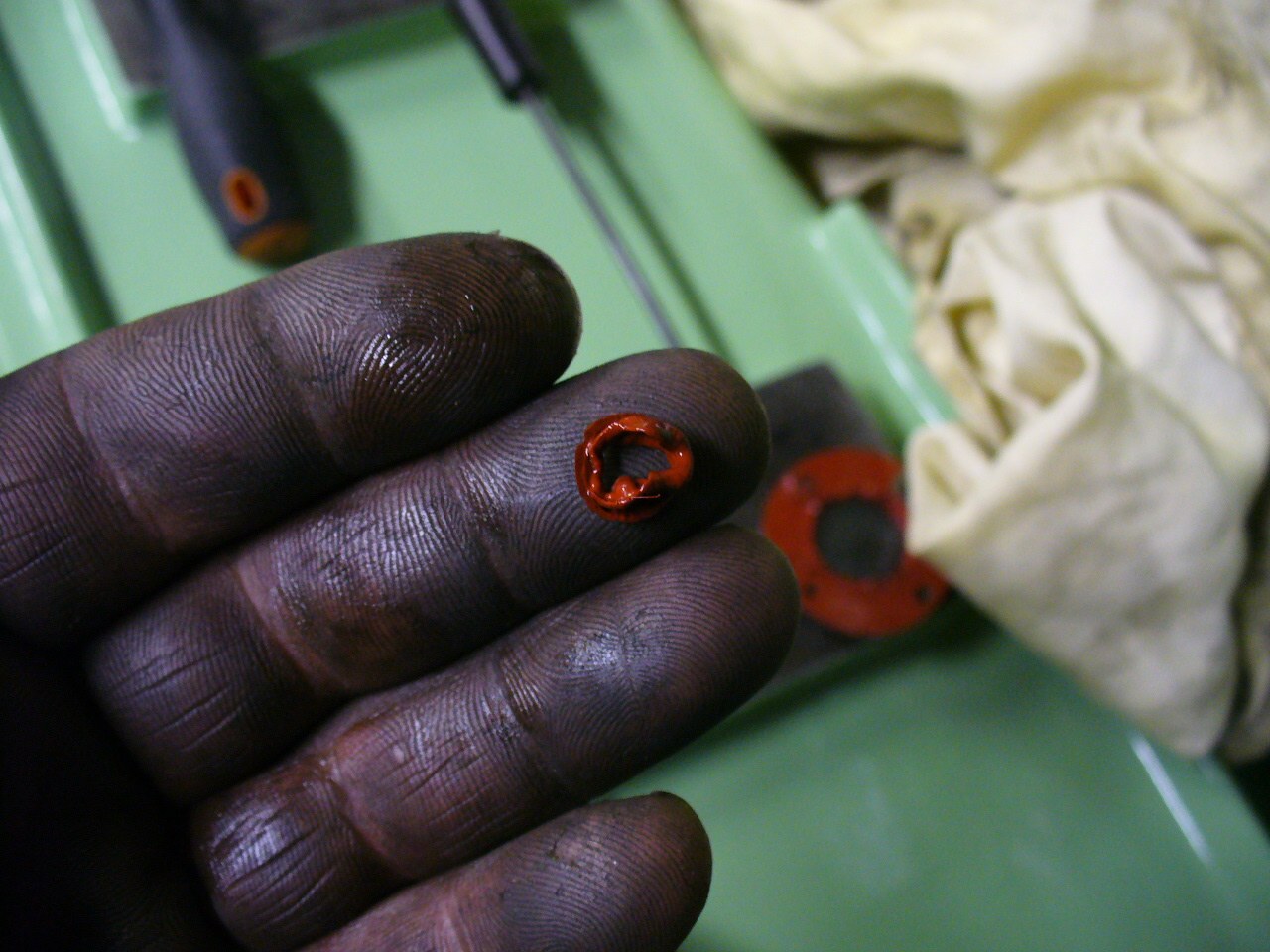

no tak už se blíží konec renovace no a proč to byl kauf ty gumičky v ovládacích páčkách?¨
Jde ti to teď ztuha?

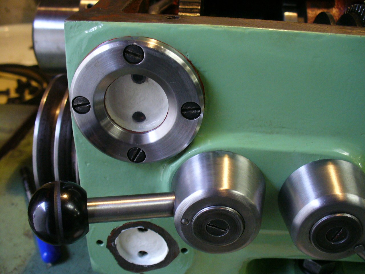

Na fotce kde je vidět osazený o-kroužek to vypadá že máš ten zápich těsný on by měl být širší aby se měl o-kroužek kam rozplácnout při montáži.
Zkrátka uděláš zápich do takové hloubky aby měl okroužek přesah o proti díře kterou vytěsňuje tak o 0,3mm a o ty tři desetiny uděláš ten zápich širší, aby se měla kam tak guma rozjet jinak se může stát že když to budeš naklepávat zpět tak se o-kroužek střihne nebo to jde hodně ztuha
ty rozměry jsem dal orientační někde mám knížku s názvem těsnění má to cca 300 stran a všechno tam je
další věc je tvrdost o-koužků která je udaná v jednotkách shore -SHa dělají se v tvrdosti 50-80 no a rozdíl je to prakticky takový jen pro představu , 50sha je měkká jak žvýkačka a 80-ka je velmi tvrdá no a 90ka to už je tvrdé asi jak polyamid hlavně zvolit správný materiál to píšu obecně protože jak sa říká žádný učený z nebe nespadl tak aby někoho nenapadlo použít o-kroužek ze sady na přetěsnění vodovodní baterie na přetěsnění olejového bazmegu

Ne, kauf jsem myslel jako štígro, že jsem to tam dalkenybz píše:no je to přesně jak jsem pochopil po telefonuno tak už se blíží konec renovace no a proč to byl kauf ty gumičky v ovládacích páčkách?¨
Jde ti to teď ztuha?Na fotce kde je vidět osazený o-kroužek to vypadá že máš ten zápich těsný on by měl být širší aby se měl o-kroužek kam rozplácnout při montáži.
nechcu sem dávat odkaz ohledně pryžových materiálů a jejich použití a odolnosti aby to nebyla reklama

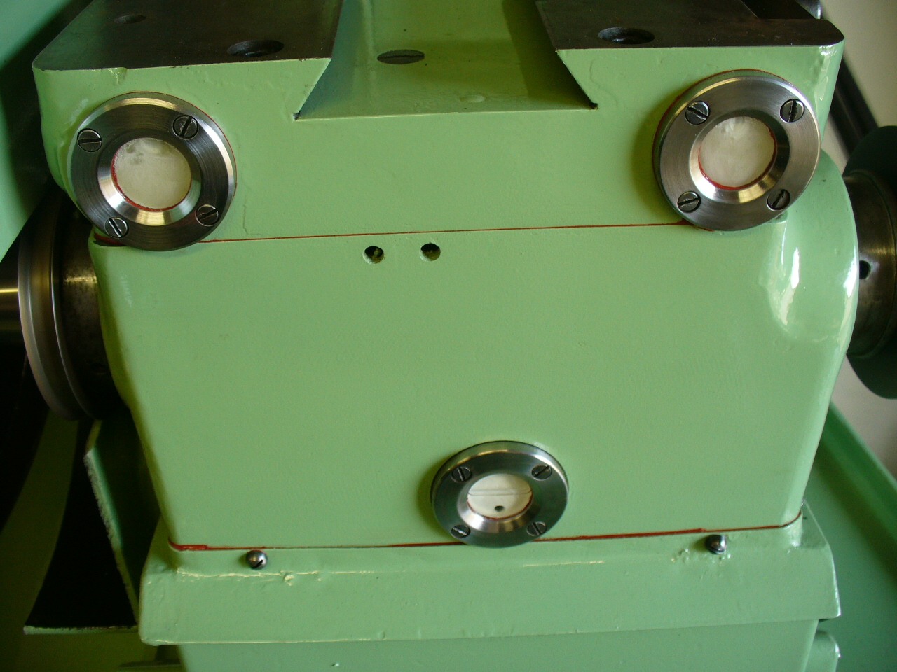

jinak včera jsem osadil motor a provizorně staré řemeny abych mohl zkusit vřeteník, olej OL-J3, nechal jsem to běžet asi půl hodiny na 2500ot. a ložiska jsou jen mírně vlažné, šlo mě o to, jestli jsem všechno dobře zatěsnil, po půl hodině je to suché jako pepř, krásně řetízkuje v těch olejoznacích

no pěkné kua
je to čisté že to vypadá jak kdyby tam ani olej nebyl
já jsem jen přetěsníl olejoznaky a chcal mě olej z dírky kde byl původně přinýtovaný štítek tak jsem tam zatemoval kousek hliníkového drátu a drží to
vnitřky olejoznaků máš pěkně natřené dávals tam pur-ku ?
tu je přehled základních pryží prakticky je potřeba vědět že NBR odolává oleji EPDM naopak neodolává oleji zato vzdoruje ozónu chemickým látkám atd
no a nebo si pár korun připlatit a koupit o-kroužky z vitonu ten snese 250°C nevadí mu ani olej ani voda ani UV záření je skoro na všechno...

Ona se ta J3 provozem mírně zažlutí, olejoznaky ty jsem vytíral bílou epoxidovkou protože jsem ji měl doma když jsem posledně dělal jiné olejoznaky, ale ono to časem taky ještě zežloutne jinak to čerpadlo v tom vřeteníku to tlačí do těch olejoznaků opravdu pod tlakemkenybz píše:no pěkné kuaje to čisté že to vypadá jak kdyby tam ani olej nebyl
Olejoznaky jsou ve vrchní hlavě, kam ten olej přivádí trubka přes otvor (jde vidět na fotce) no a musíš to zatěsnit, já jsem byl pečlivej a část toho tmelu do toho otvoru vtekla, tady jsem to vyfotil když jsem to poprvé pustil, tak to natlakovalo, ty olejoznaky, párkrát jsem to vypl a asi po třetí čumím co z té trubičky v olejoznaku leze za šušeň, no bylo mě to jasný, tak jsem nadával, že to budu muset znovu rozdělat, ten tmel se dostal do olejoznaku, omylem jsem to zapl ještě jednou a ten kus normálně vletěl do toho spodního kanálu nad ložisko, zahnutým drátkem jsem ho po oddělání olejoznaku opatrně vytáhl jinak by ucpal to mazání ložiska ty dírky mají tak 4mm víc ne, takže futruje to ten olej pěkně
