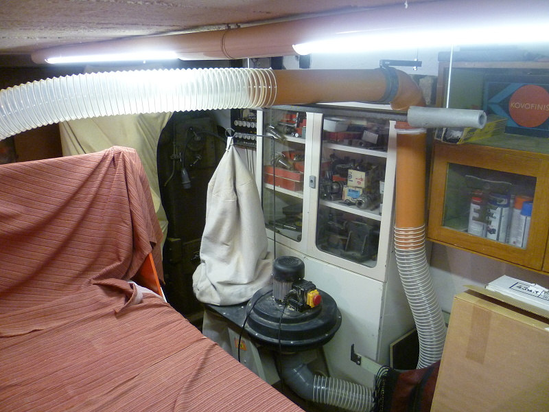

				Zdravím, pěkně to odsává
 Taky zrovna něco takového vymýšlím... můžu se zeptat odkud je ta hadice a co stála? Vypadá jak tady tato...
http://www.gms.cz/cz/vyrobek/12113-vent ... no-cristal a ještě by mě zajímalo to je odsáváno pomocí toho průmyslového odsavače? (byl na nějaké fotce) díky

				No, to na tvém odkazu je velice podobné, a asi použitelné. Mě ale 1m stál 420,-Kč. Doporučili mi ji chlapi co se živí truhlařinou. Po zkušenostech s originál hadicí, co byla u toho odsavače, po čtrnácti dnech používání, ( byla asi na deseti místech vyspravována izolačkou), jsem radši připlatil.
Odsáváno je to hodně levným odsavačem pilin. Zatím funguje bezvadně. I náhradní díly nejsou problém. To jsem si vyzkoušel, když jsem omylem nasál kovovou úpinku a rozmlátilo mi to vrtulku. Do tří dnů jsem měl novou.

Dívám se, měli jsme stejný nápad s těmi odpadními trubkami
 já jsem to posunul asi ještě o chlup víc do extrému a kvůli hluku (obrábění už tak samo o sobě dělá dost kraválu) jsem umístil
odsavač vlastní a levné výroby
 do vedlejší místnosti (která je malá a prakticky nepoužitelná na nic jiného) teď řeším jak udělat rozvod ke stroji... a zarazila mě právě cena těch hadic. V tom odkazu co jsem dával mají asi nejlevnější co jsem našel a dokonce dodají i s
kovovou spirálou, která ve stejném průměru dokonce levnější než ta s plastovou...

A otazočka pre Zamiho... mam uplne rovnaky odsavač a zatial je uplne super az teda na ten hnusny silny hluk a s vretenom kress to je teda fakt extra hluk mam pracovne sluchatka pri praci v dielni
 chcel som sa spytat kde k tomu kupujes nahradne diely? a uz mam doma tie štetinky čo si mi poradil presne ake mas ty ... od firmy tondach som dokonca zohnal 70mm dlhé
 Vrtulku este zatial nepotrebujem ale potrebujem nahradne pytle a chcel som omrknut či nieke nieje nejaka rozdvojka pripadne roztrojka s klapkami lebo odsavanie použivam aj na formatovaciu pilu a hoblovačku a furt niekde stahovat jednu hadicu no hruza

				Mám Rojek KDR 801. Dodal mi ho místní obchodník.  Náhradní díl mi objednal také on. Předtím jsem ale volal přímo k Rojkovi jestli tu vrtulku má.

 Ja som ho kupoval s tym ze tam je asynchronny motor a bude to tichšie ako vysavač a teda pekne som sa okašlal

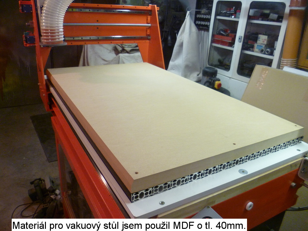

				Dnes jsem se konečně pustil do stolu s vakuovým přisáváním materiálu.

				To jsi ale ukrojil ze Z osy další cca 4cm? Nebudeš muset ten portál zdvihnout? Za chvíli ti pod ním nic neprojde.

				Napsal: 17. 1. 2013, 2:02
				od Martinhora
				Myslim, že to vůbec nevadí. Nejvíc na tom bude určitě dělat deskové materiály a na ty obrovský Z nepotřebuje. Pokud pojede zase nějakou "haubnu" ve 3d - tak si to upne přímo na stůl.

				Napsal: 17. 1. 2013, 3:04
				od zami
				Ten vakuový stůl je jen na plošné materiály.
A stejně jsem zjistil, že zatím jsem dělal obrobky kde záleželo na délce frézy a ne na výšce portálu. Takže max. výška obráběného materiálu je cca 10 cm.  (fréza 120mm)
(Kdysi mi to tu někdo vysvětloval a já mu odporoval, teď musím uznat, že měl pravdu).

				A ještě krátké video z frézování MDF rychlostí 5m/min TK frézou 12mm. 15 tis. ot/min. Odsávání funguje OK. Na stole sice něco málo zůstává ale se stavem bez odsávání se to vůbec nedá srovnat.
