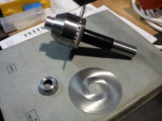

od markus
Tak jsem se po roce dokopal. Upínací průměry kotoučků- 27, 22, 16mm.

markus píše:
Pěkný, jen bych k tomu dodal, že budeš potřebovat spíše upínače, které mají co nejnižší upínací prvek aby ti nezavazel. Pokud budeš dělat poblíž děličky, svěráku, tak ti tam to šíleně dlouhé bago+imbus šroub bude hodně zavazet :wink:
