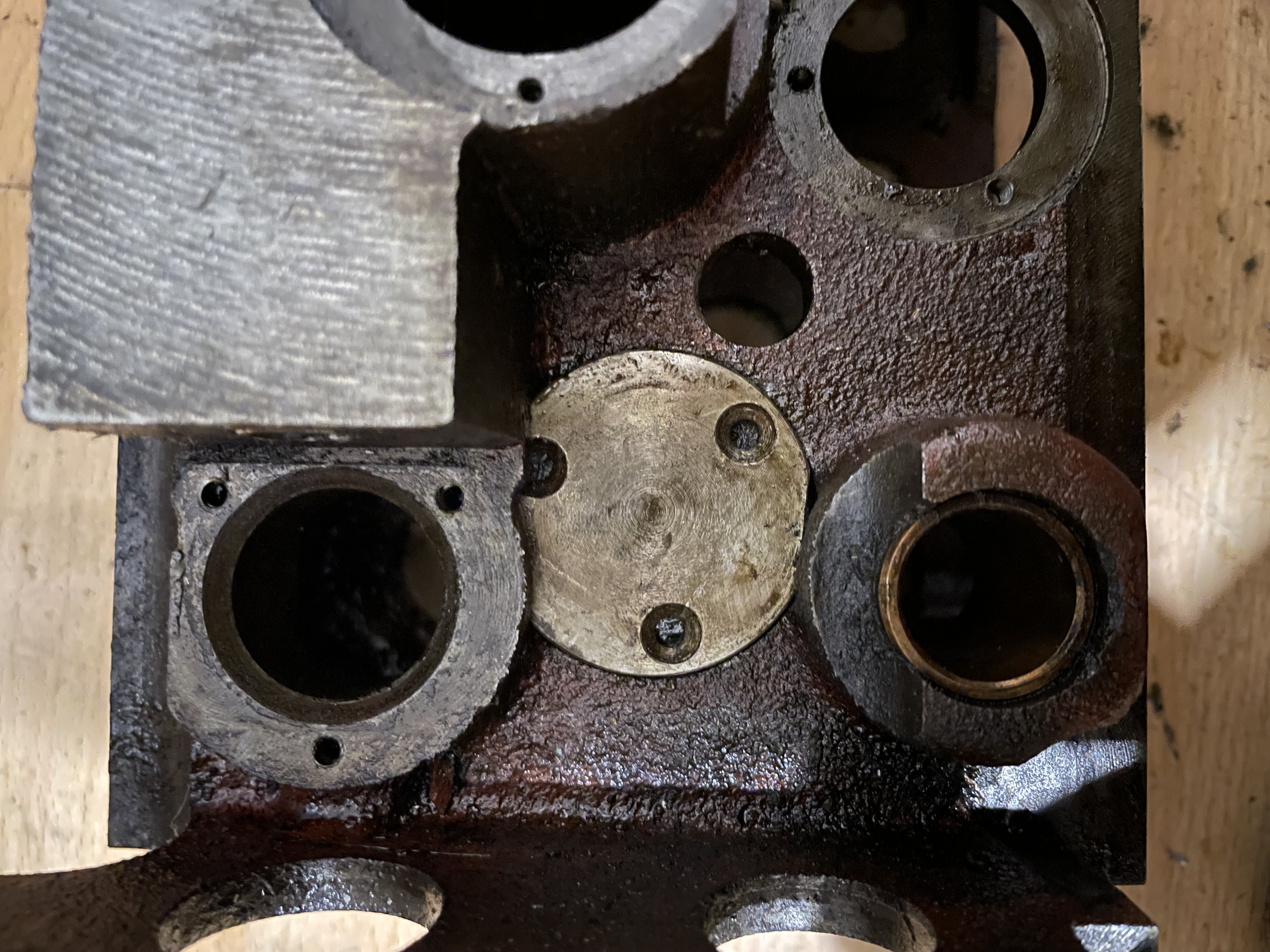

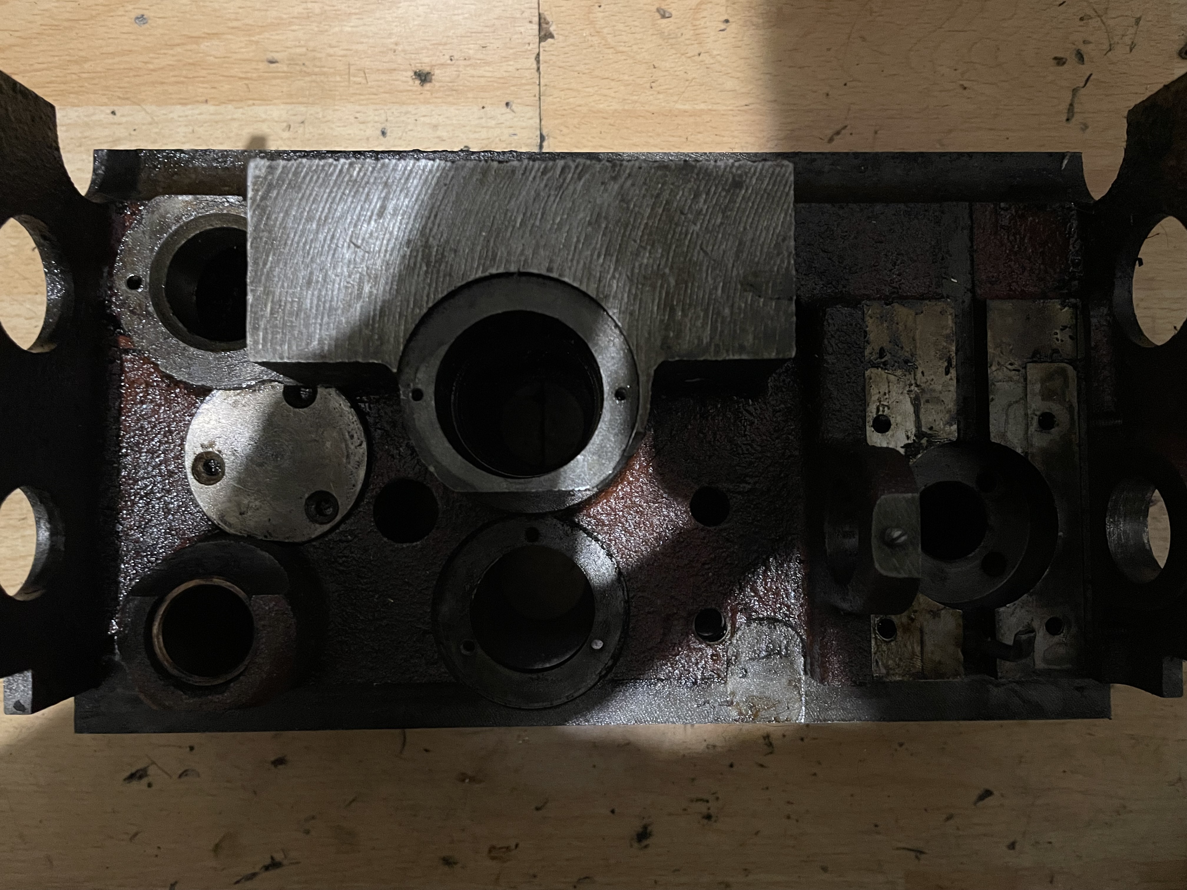

Hele a co to víčko vlastně víčkuje? Podle fotky předpokládám, že šroubky tam žádný nebyly a nejsou pod ním ani dírky pro šroubky ani žádnej otvor, nebo jo? Pokud je to jak píšu, tak to je nějaký víčko, který tam někde volně lítalo, spadlo... Normálně bych ho vyrazil kladivem nějakou tyčkou ve směru nějvětší díry mezi těma nálitkama.
No ještě mi tam kreje jedno ložisko, hřídelku se mi už podařilo vyndat a potřebuje pod přetěsnit. V axiálním směru je víčko volné, samozřejmě jsem ho zkusil vysunout dokud nenarazí na litinu a pak do něj poklepat z boku, nic. Ještě je tam na boku taková sražená hrana na tom kruhu cca 1mm, ale optimální poloha té hrany pro vyndání se mi najít nepodařila.
Ahá, takže už není v původní pozici a je uvolněné. Tak to je jiná. No soudruzi ho tam asi dostali tak, že ho tam dali zvrchu šikmo a pak ho doklepli. Takže obrácenej postup v podobě vypáčení nahoru poctivým šroubovákem to jistí. Když to nejde silou, tak to půjde ještě větší silou.
No a když ho zkurvíš, tak si na tom rozebraným soustruhu vyrobíš nový
Dostat víčko do původní pozice není problém. Přiznám se že jsem čekal nějakou více sofistikovanou odpověď
Zkurvení víčka mne netrápí, možnost vyrobit nové tu je, ale trápí mne zkurvení té litiny, při použití hrubé síly.

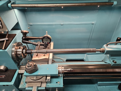

Ahoj kamarádi
použiju tohle vlákno, měl jsem dojem při vrtání, že se mi pohnul koník mimo osu, tak jsem poměřil souosost, nic lepšího jsem neměl než měřicí trn iso40
má kužel z obou stran tak no problem. Výškově i stranově jsem na 300mm kolem dvou setin, ještě chci zkouknout paralelnost pinoly koníka.
Nevím kolik jsou tolerance podle manuálu nebo knihy, nevíte někdo prosím?
Ale asi to nechám, na moje přesnosti vyhovující to je
