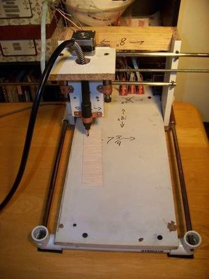

A co zdroj ? doporučte pro 3 motory microcon sx17 0905 a tři drivery TB6560 a 5axis desku(zelenou)

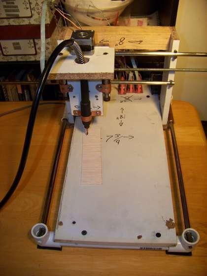

- Příspěvky: 10287
Napětí 24V není moc (podle toho, jaké budeš mít drivery). Na TB6560 je to celkem akorát (napětí trochu přizvedneš ragulačním potenciometrem), třeba na TB6600 to samozřejmě pojede taky, ale tam by sis mohl dovolit jít výš a získat potenciálně větší rychlosti.
Ale výkonově stačí bohatě.
Podle toho obrázku ze včerejška jsi nakonec docela slušně pokročil.
Tak ještě trochu přitlač a hned můžeš zkusit první komerční zakázku - viz vedlejší fórum o výrobě formičky ze sádry. Na to bys možná ani nepotřeboval vřeteno.

Stačí, ale než ho půjdeš kupovat, máš už vyřešeny všechny mechanické problémy?Lify píše:Stačí tento zdroj ? https://www.gme.cz/spinany-zdroj-mean-well-rs-150-24" onclick="window.open(this.href);return false;
Třeba:
- spojku mezi šroubem a osou motoru? Musí být buď přesně souosá, nebo velmi poddajná, ale zároveň se vůbec nesmí překrucovat.
- matici na ten šroub, která nebude mít moc velkou vůli?
- přesné uložení šroubu do ložisek, vymezení axiálních vůlí a hlavně - vymezení házivosti pohonného šroubu? Ty závitové tyče nejsou primárně určeny jako pohonné, ale spíš na stahování betonářského bednění, takže nemůžeš čekat ani, že budou nějak extra rovné, ani že stoupání závitu bude v celé délce rovnoměrné.
Nejprve:
- připoj motory k driverům a zkus je roztočit.
- zasuň závitovou tyč do ložiska. Nemá vůli? Pokud ano, jak ji vymezíš?
- našroubuj na závitovou tyč matici (ideálně tzv. prodlouženou) a projeď s ní celou tyč - nedrhne někde, nebo nemá naopak někde moc velkou vůli?
- jak upevníš matici k vozíku?
- ulož šroub do jedné osy a pokus se ji rozhýbat - na napájení ti zatím stačí třeba transformátorek od vláčků nebo od notebooku - a teprv až budeš mít jasno, jak přesně ti to funguje a kde musíš ještě vychytat chyby, tak teprve dokupuj další díly.
Pokud narazíš na nějaký problém, ptej se, ale konkrétně, jinak nedostaneš konkrétní odpověď *). A projdi si mé odkazy, které se týkají dřevěných frézek, většinu z problémů už řešili - a vyřešili - jiní konstruktéři dávno před tebou.

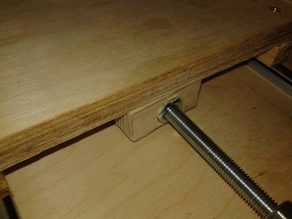

dobře , až přijdou motory tak to zkusím - sakra napájí se to stejnosměrným napětím nebo ne ? já mám stejnosměrné s střídavé trafo 12/16 V na vlaky
No na spojku použiju asi nejlevnější řešení -> hadičku
Ted jsem udělal držák na ložiska na dolní Y ose - nedrhlo to
je fakt že některé jsou křivé, ale tato není
upevnění šroubu- nevím jak to popsat ale pokusím se - přidělám 8 mm překližku na spodek a ten přišroubuji na spodek osy (nevím jak to fakt popsat)
Otázky ?
Když jsem objednal motory mám koupit rovnou i ten zdroj ?
Otázky ?

Stejnosměrným, na těch driverech máš přece u svorek označení + a -Lify píše:dobře , až přijdou motory tak to zkusím - sakra napájí se to stejnosměrným napětím nebo ne ? já mám stejnosměrné s střídavé trafo 12/16 V na vlaky
A zamyslel ses nad tím, jakou hadičku použiješ, když motor má průměr hřídele 5 mm a šroub má průměr 10? Napovím ti - na hřídel motoru budeš muset nastrčit hadičku 5/10 mm (přibližně) , tím si sjednotíš průměry a pak navlékneš další hadičku s vnitřním průměrem 10 mm a všecko to zajistíš plechovými stahovacími pásky. Asi takhle.No na spojku použiju asi nejlevnější řešení -> hadičku
Jeden obrázek vydá za tisíc slov a technik, kterým se hodláš stát, se nejlépe domluví tužkou... Chceš snad naznačit, že vyrábíš CNC stroj a nemáš k němu ani náčrtky detailů, když už ne celé výkresy sestav?upevnění šroubu- nevím jak to popsat ale pokusím se - přidělám 8 mm překližku na spodek a ten přišroubuji na spodek osy (nevím jak to fakt popsat)
Ale neptal jsem se tě na upevnění šroubu, ale na upevnění pohybové matice k vozíku.
Teď ne, kup ho, až budeš mít vyřešené všechny ostatní problémy. Zdroje budou určitě k mání i v budoucnosti...Když jsem objednal motory mám koupit rovnou i ten zdroj ?
