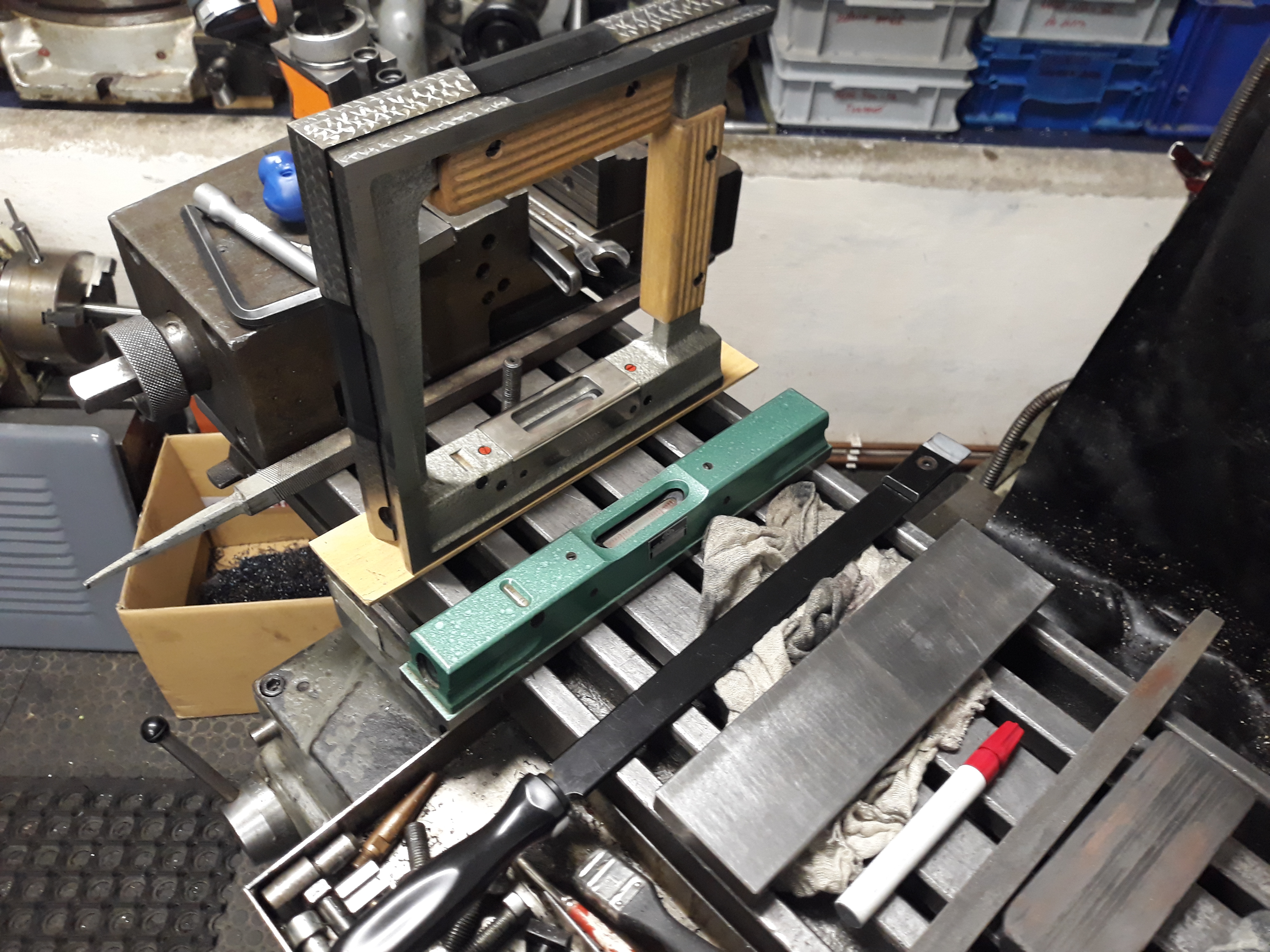

Perfektne si sa s tým pohral. Najhoršie bude tmelenie.
Na zaskrabavanie si vybavený ? Mne treba ešte granitovu dosku. Budem kupovať z výrobných strojov sú tam asi najlepšie ceny. Až chces je tu na predaj jedno mostove pravítko 500 MM aj s doskou 200x200 MM nechce to predať zvlášť len spolu.
C.R.E.A.M
gaminn
Příspěvky: 996
9. 1. 2021, 8:46
Díky! Mostové pravítko 50 cm mám, litinovou příměrnou desku taky, rozměr nějakých 60 x 40 cm, nevím přesně. Bude potřebovat tušírovací pravítko do rybiny, ale to si snad budu umět půjčit. Klidně bych ale i koupil, kdyby někdo měl za dobrou cenu.

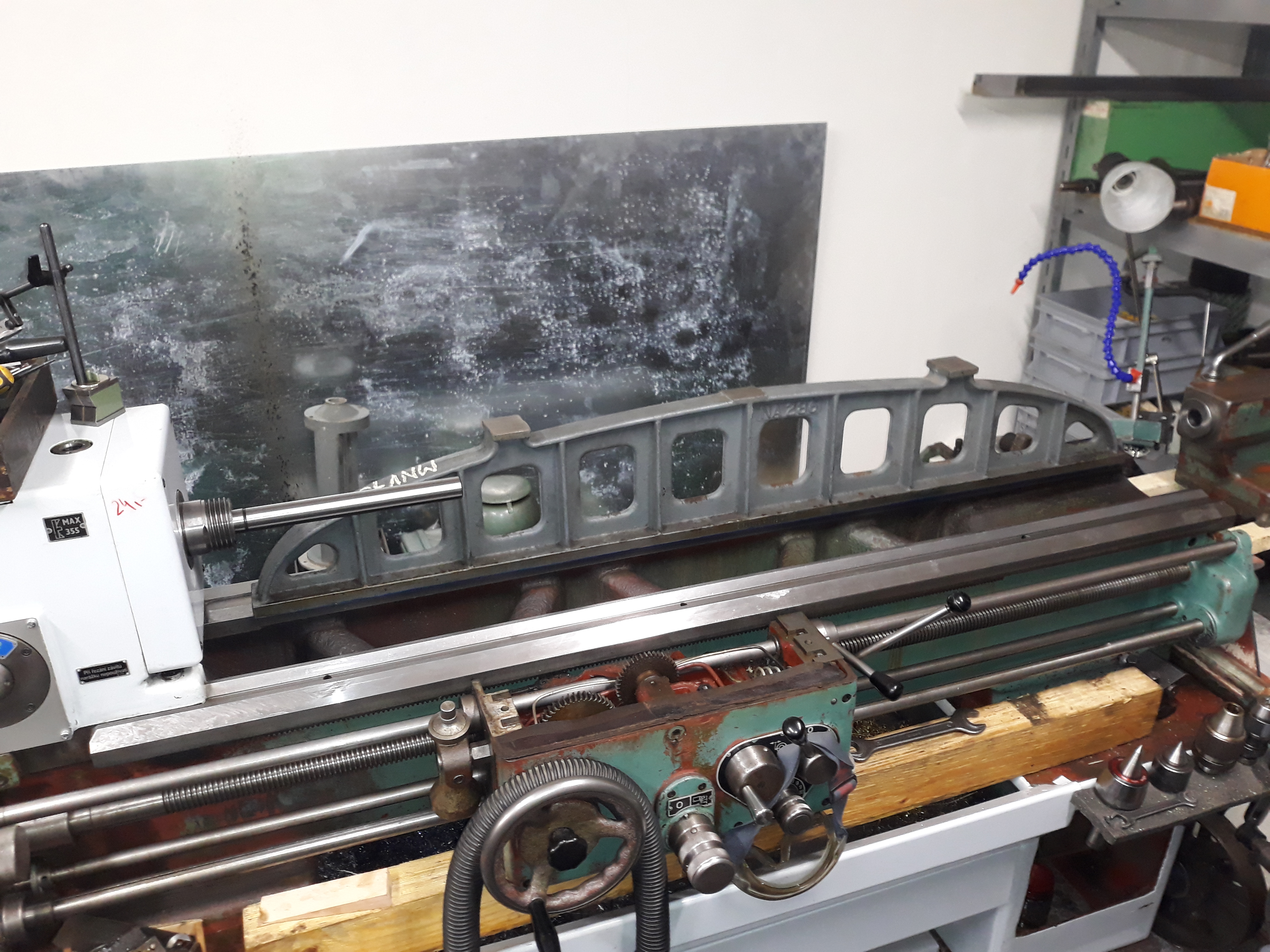

novic píše: 9. 1. 2021, 7:34 Perfektne si sa s tým pohral. Najhoršie bude tmelenie.
Ahoj kucí, já si stím také hraju😁

novic píše: 9. 1. 2021, 10:40 Perfektne v akom si štádiu.
Já v stádiu rozpadu, soustruh zatím drží😁😁
novic
Příspěvky: 1839
10. 1. 2021, 7:57
:D :D pridem ti pomôcť a čo už nebudeš potrebovať si zoberem. :D
To je 1000mm ?

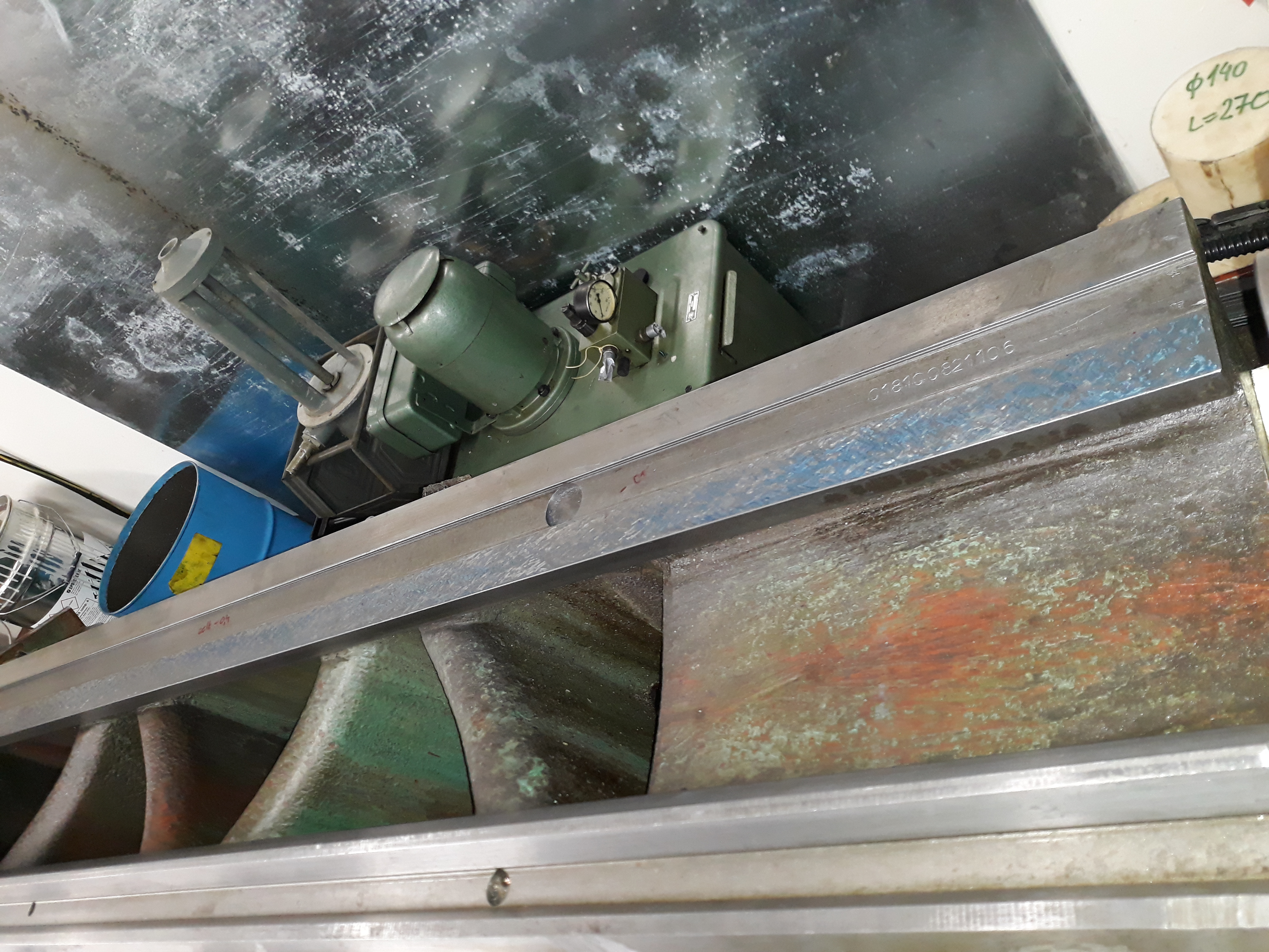

servis4sp píše: 9. 1. 2021, 10:21 Ahoj kucí, já si stím také hraju😁
Pěkný. To máš na loži prošoupané jenom vedení koníka?
servis4sp
Příspěvky: 708
10. 1. 2021, 9:39
novic píše: 10. 1. 2021, 7:57 :D :D pridem ti pomôcť a čo už nebudeš potrebovať si zoberem. :D
To je 1000mm ?
To je v poho ,rád si věci zkurvím sám.
Pravitko je 1500mm
Naposledy upravil(a) servis4sp dne 10. 1. 2021, 11:55, celkem upraveno 1 x.
servis4sp
Příspěvky: 708
10. 1. 2021, 9:43
gaminn píše: 10. 1. 2021, 9:29
Ne samozřejmě i lože, ale abych přesně zjistil o kolik je jen samotné lože, tak si přeškrábnu vedení koně.

Petr68
Příspěvky: 883
Bydliště: Karlovy vary
10. 1. 2021, 11:16
novic píše: 10. 1. 2021, 10:29 Tak tocna dĺžka je 1250 ?
Ako sa to skrabe keď to je kalene.
Vedení pro koně kalené není. Kalené je jen vedení suportu a to škrábat nepůjde a nebo na tom necháš ruce. :wink:
majo477
Příspěvky: 872
10. 1. 2021, 11:27
Petr68 píše: 10. 1. 2021, 11:16
Na niektorích sv18 je kalené aj vedenie pre kona,,
novic
Příspěvky: 1839
10. 1. 2021, 11:38
No veď sa mi vidí že aj na mojom je kalene vedenie pre koníka.
C.R.E.A.M
Petr68
Příspěvky: 883
10. 1. 2021, 11:49
majo477 píše: 10. 1. 2021, 11:27
Možná některé z posledních modelů, ale zatím jsem to nepotkal. Každopádně ty kalené plochy škrábat moc nepůjdou. Zkoušel jsem to na loži v kovošrotu a chytal se až diamantový pilník. Nejspíš by to chtělo i podobný škrabák.
servis4sp
Příspěvky: 708
10. 1. 2021, 12:00
Je to 1000mm a vedení pro koně kalené není
