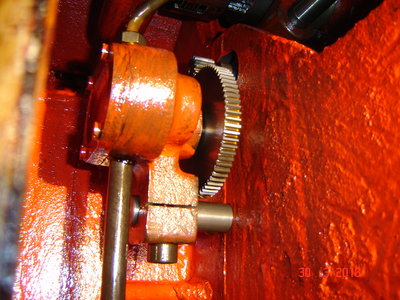

Zkus se podívat pod ten zadní dolní dekl, tam by měl být přístup k čerpadlu - tedy myslím si to, já to tam rozdělaný neměl.
To čerpadlo by tam mělo být upevněný na nějakým čepu, viz foto, třeba se to nějak uvolnilo a čerpadlo není vůbec v záběru.

Ok zkusím. Když jsem profukoval tu silnou trubičku, tak olej dole ve vaně bublá. Zkusím se na něj kouknout.
*re
Podle fotky to vypadá, že to drží jen na tom čepu.
*re
Byl jsem na chvilku v dílně a čerpadlo se točí, ale nedává vůbec nic. Zkusím ho brzo vyndat a zjistit kde je problém. Absolutně nemám tušení jak funguje a jak vypadá zevnitř..., ale bude podle mě problém tam + může bejt nějak zanesený, ale když fouknu do přívodní trubku do rozvaděče z čerpadlo, tak normálně dole vana bublá, tak tam problém asi nebude. No hodím ho ven a uvidí se. Případně uvítám nějaké postřehy od někoho kdo ho už měl venku. :oops:

Sice je to malá pravděpodobnost, ale netočí se Ti motor obráceně? Pokud ne tak rozborka čerpadla, to že se točí hnací hřídel ještě neznamená že se točí ozubená kola uvnitř. Je to taky malá pravděpodobnost, ale mohlo by být střižené pero na hnací hřídeli.

Nic nepřepojuj, jde to vidět, že se točí správně. Je to zubačka, takže aby to sálo, tak se kola uvnitř čerpadla musí točit nahoru. Jednou za čas musím odmontovat sací koš a vyčistit jej a taky jsem musel prodloužit asi o 12-15 mm sací trubku, protože jsem měl problém, že jak se olej rozstříkal všude, tak to přisávalo vzduch. Mluvím tedy o mé S32, na S28 to může být jinak.
