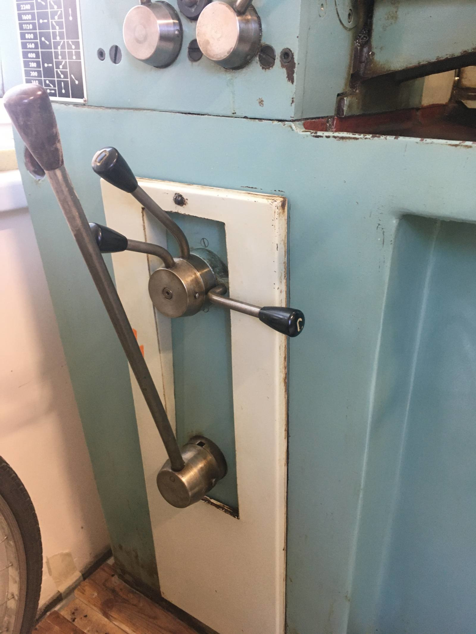

Ahoj , o víkendu jsem dával mé SM16A trochu té pěče a už se mě úplně rozpadla ta gumová lemovka kolem toho plechu u řazení . Co jsem koukal na netu tak doporučují gumu z materiálu NBR která je odolná oleji ale tu jsem v rozměru který potřebuji nenašel . Nejvhodnější co by se mě hodilo je toto - pryžová lemovka průměr 8mm s drážkou 2mm z materiálu SBR .
https://www.konekt-hadice.cz/pryzove-le ... OO8BXEeGOs
Neměnil jste ji někdo ? Nemáte nějaké doporučení ? Děkuji pěkně J.C.

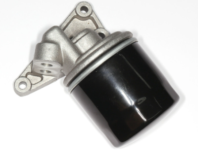

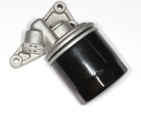

Zdar chlapi, na moji 16ce mam olejovy filtr za prevodovkou. Je to ten stary typ na filcove vlozky. Kdyz objevim nejakou netesnost nebo jen chci vytahnout olejove cerpadlo, znamena to rozdelat pomalu polovinu stroje a tak premyslim, jak bych to vytahl ven a spristupnil. Napada me pouzit relokacni prirubu na olevy filtr nebo neco podobneho.
Co si o tom myslite? Budu rad za vase nazory a navrhy. Dik.
Casem budu chtit poresit i samotne cerpadlo, protoze jsem se zacal potykat s tim, ze obcas proste nesaje olej (i kdyz je ho v nadrzce dost) a nemuzu prijit na pricinu. Olejove cerpadlo slouzi na sprchovani vretene. Dalsi casti jako prevodovka atd. se mazou rozstrikem.

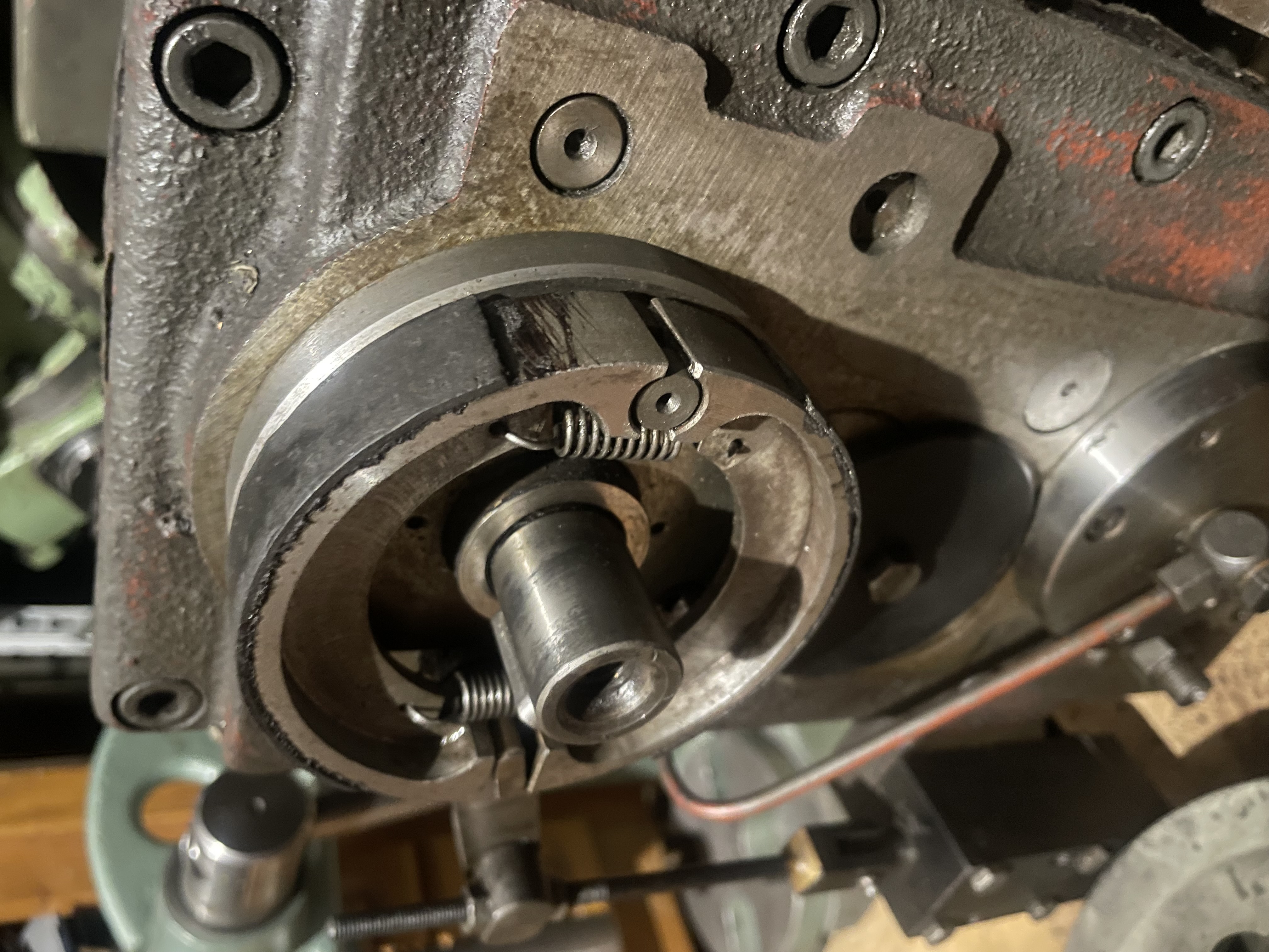

Ještě by mne zajímalo jak má vypadat zdravé obložení na brzdových čelistech. Mám tam tak 1.5-2mm brzdového materiálu. Laicky je to za mne OK, ale když už je venku, že bych to případně spláchnul jedním vrzem.
- Příspěvky: 3912
- Bydliště: Bratislava
nakoľko to s prihliadnutím na r.v. stroja bude to obloženie z azbestom, prikláňal by som sa ak už nie v prospech zdravia sústruhu vymeniť aspoň v prospech zdravia tvojho
