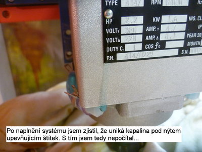

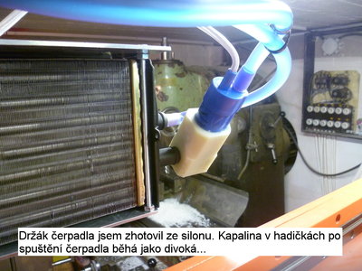

3. 2. 2013, 7:57
Dnes jsem zkusil to chlazení zprovoznit. Vyskytly se malé problémy s netěsností, tak to ještě neklaplo. Ale kapalina v hadičkách běhá pěkně svižně.

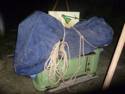

Tak jsem si dnes, díky jednomu človíčkovi tady z fóra, splnil jeden z mých snů.....
Mazlík už je po skoro třistapadesáti kilometrech doma.
Miloš

Ben Ash
Příspěvky: 1420
Bydliště: Vladislav
6. 2. 2013, 11:40
Aniž bych něco věděl tak typuji S28
Per aspera ad astra

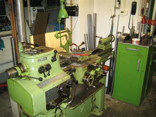

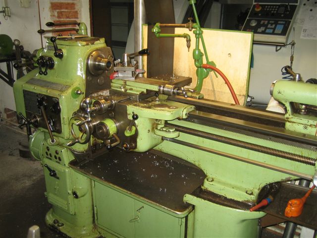

Tak ještě pár fotek od původního majitele.
Jsem z té přepravy ještě celý rozklepaný. Přece jen vézt tunu přes 300km na vozíku za Berlingem není nic moc. A D1 mě dorazila. Už jsem ani nedoufal že to ten vozík vydrží...
Dostal jsem tolik příslušenství a nových věcí, že to budu dneska hodinu vynášet z auta.
Miloš
