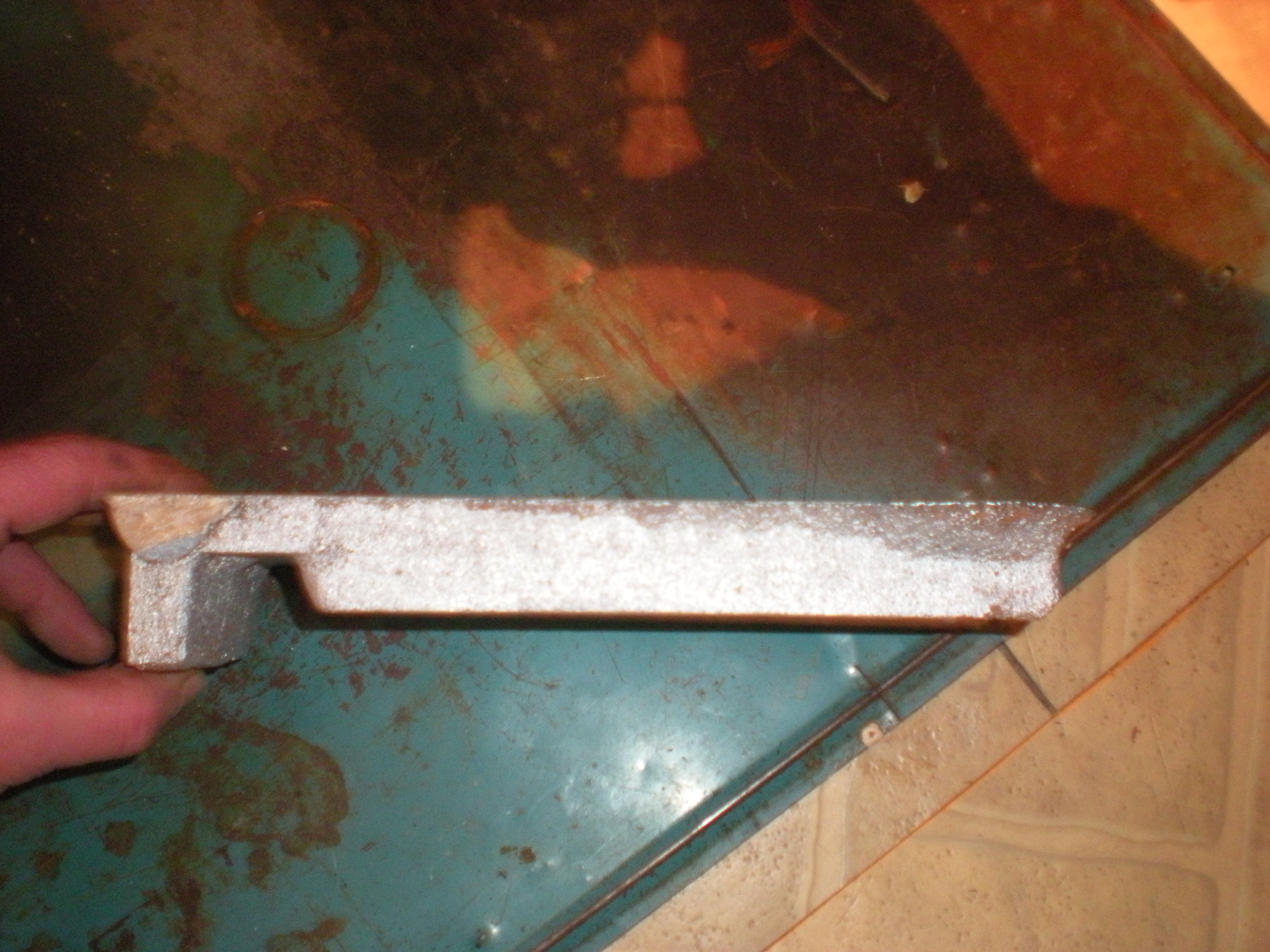

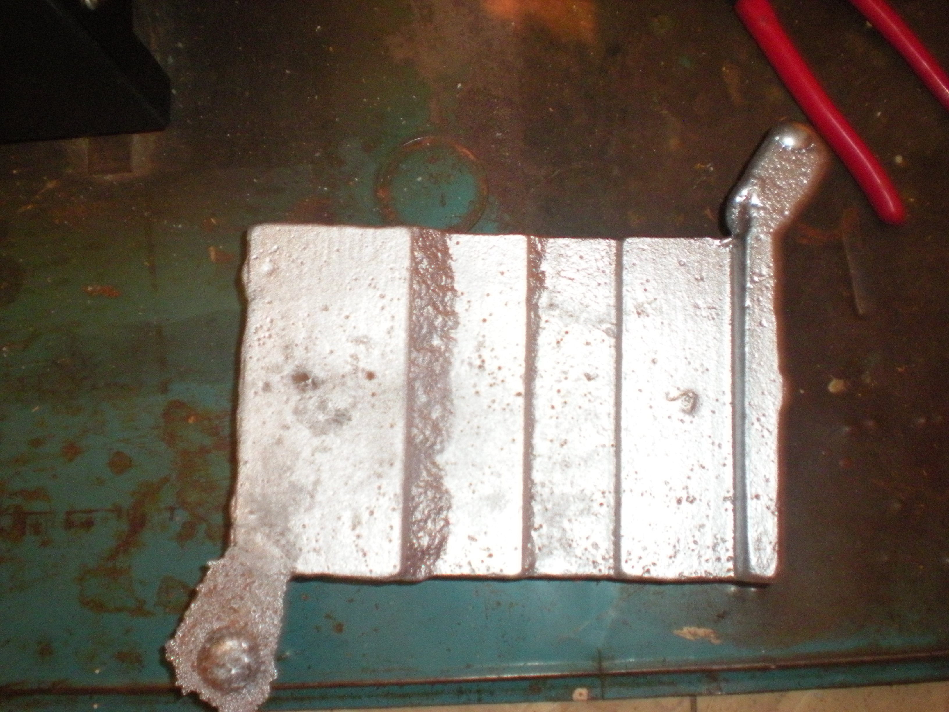

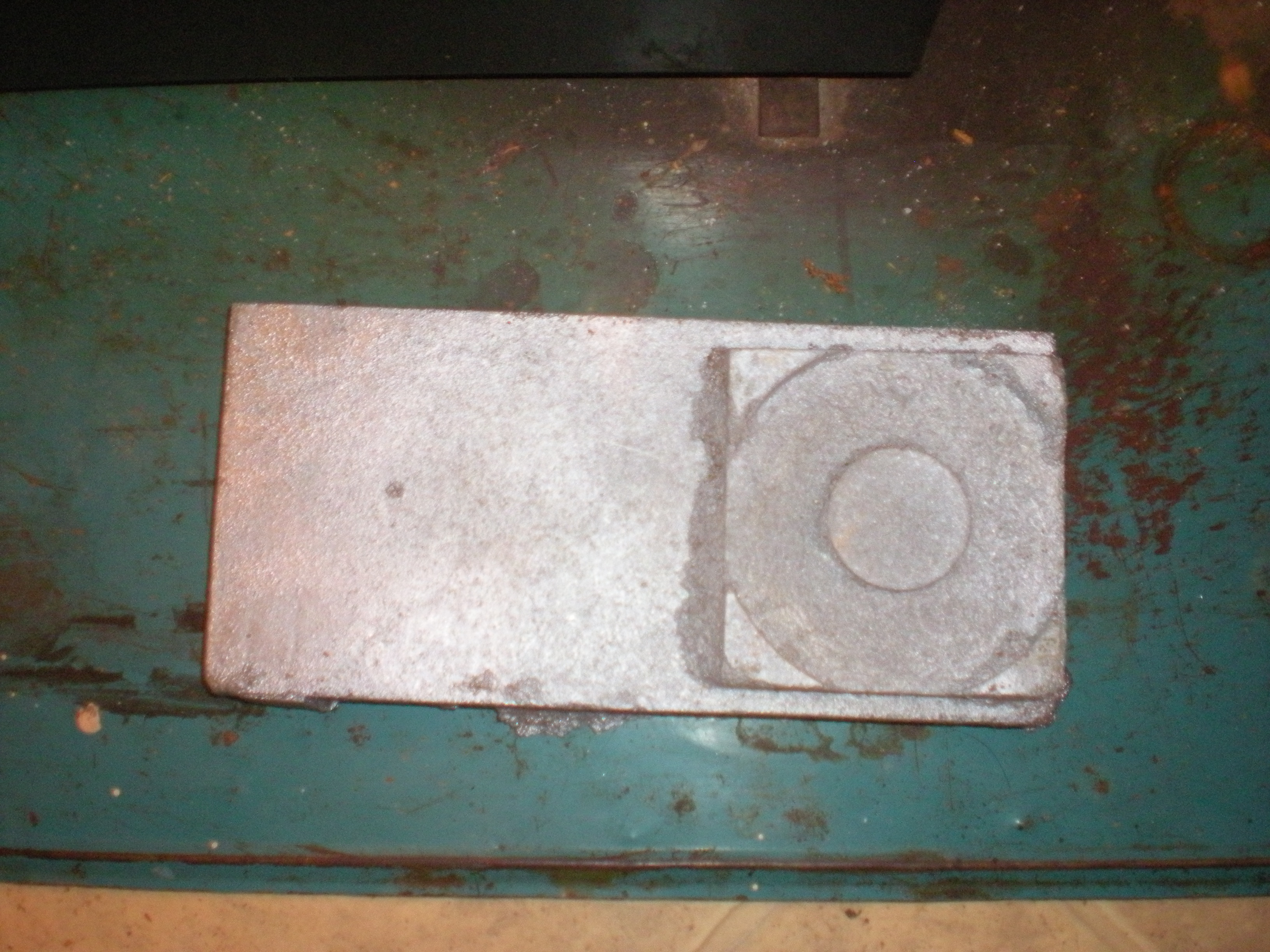

Tak je to tady první snad použitelný kousek-musím se přiznat že jsem to formoval snad pět krát

na te prvni fotce je pekne videt jak se ti utrhla hrana
asi mas male ukosy nebo malo naseparovano nebo malo rozklepano pred vyjmutim modelu nebo taky hruby povrch modelu
hadam ze to budou ty ukosy

no některý z tebou jmenovaných faktorů to určitě bude ale víc materiálu mi nevadí opracuju a uvidím

jo tady to bude uplne jedno
ale jinde to muze vadit
je dobry to identifikovat

spíš bych řekl že se mi trhá směs když jsem lil ten první kus tak šlo všechno hladce bud moc suchá nebo moc mokrá

no vidis na to jsem v tom vyctu zapomel

To je docela pěkně hranatej tvar. Mohl by jít dobře vyříznout drátem z polystyrenu a zaformovat něčím co vytvrdne (vodní sklo + CO2, nebo ten geopolymer). Pak by odpadlo trápení s formováním a mohlo by to být v pohodě i bez úkosů.
No, ale už to máš hotové. Gratuluju.

někde jsem na netu viděl dělat modely z polystyrenu a vypadalo to dost hrůzně.Já se s tím poperu a vyladím to,tenhle kousek je na můj soustruh není bez chyb ale zase to nejsou chyby ktery by měly vliv na funkci. Budu jich posléze dělat vícero a ty už budou muset vypadat.

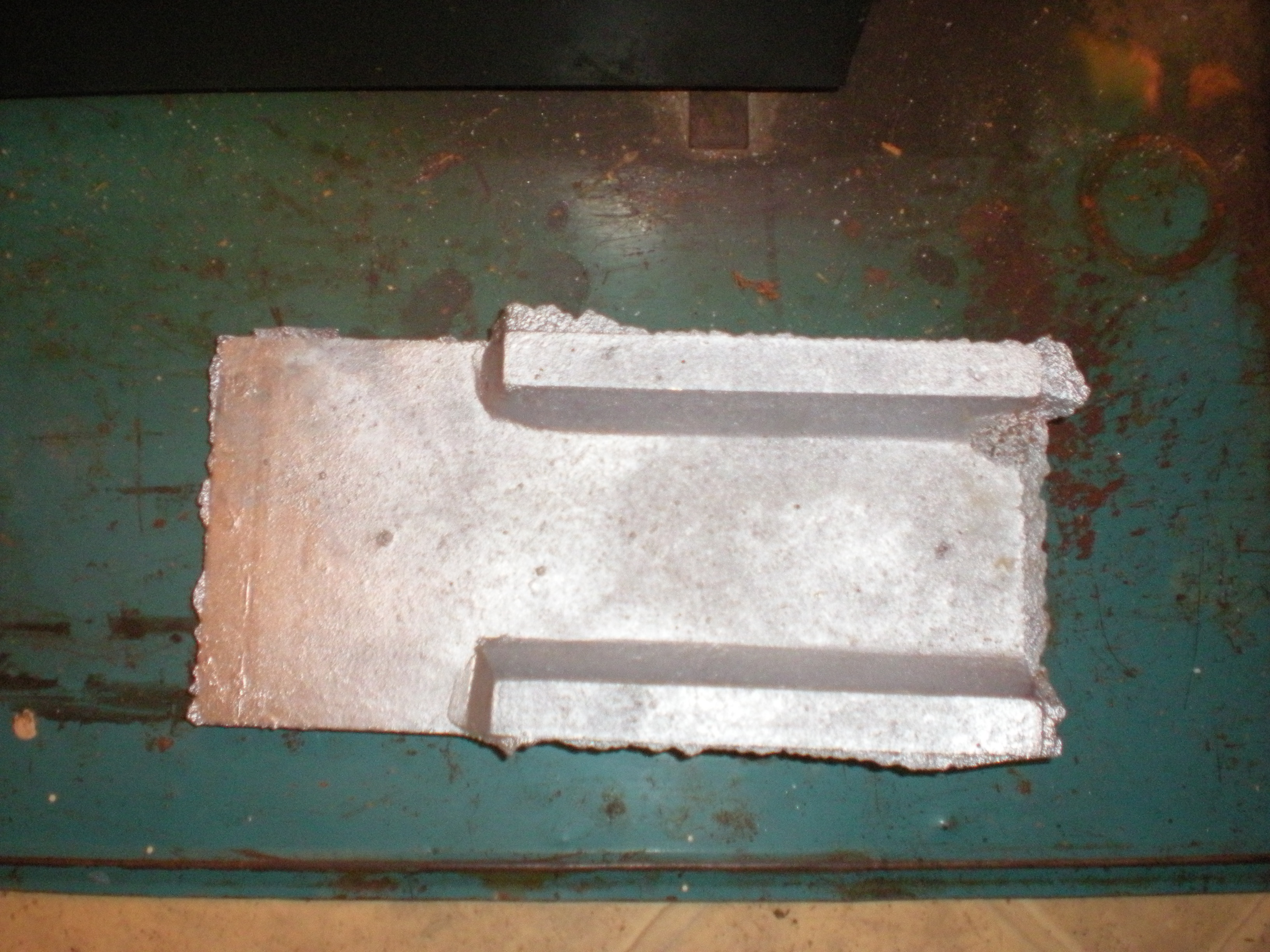

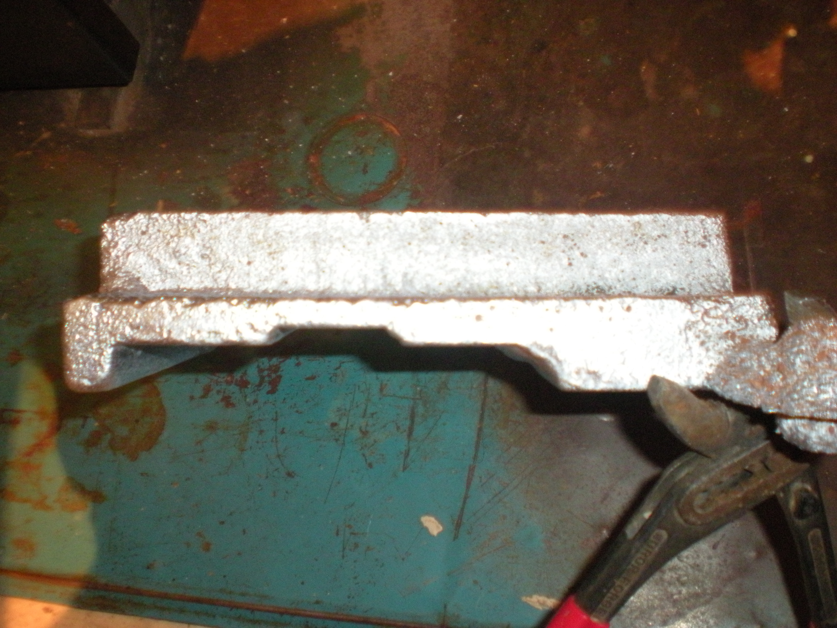

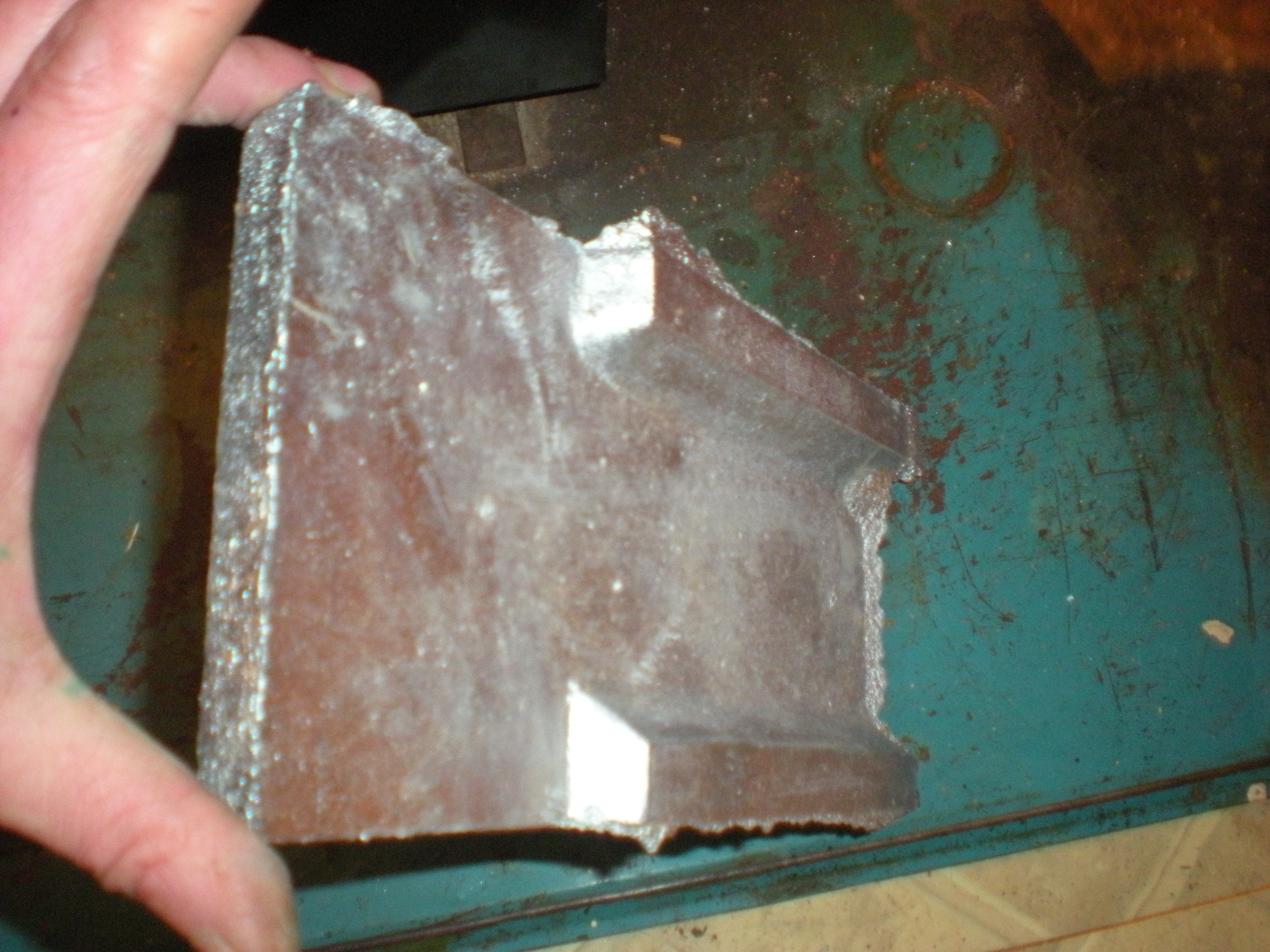

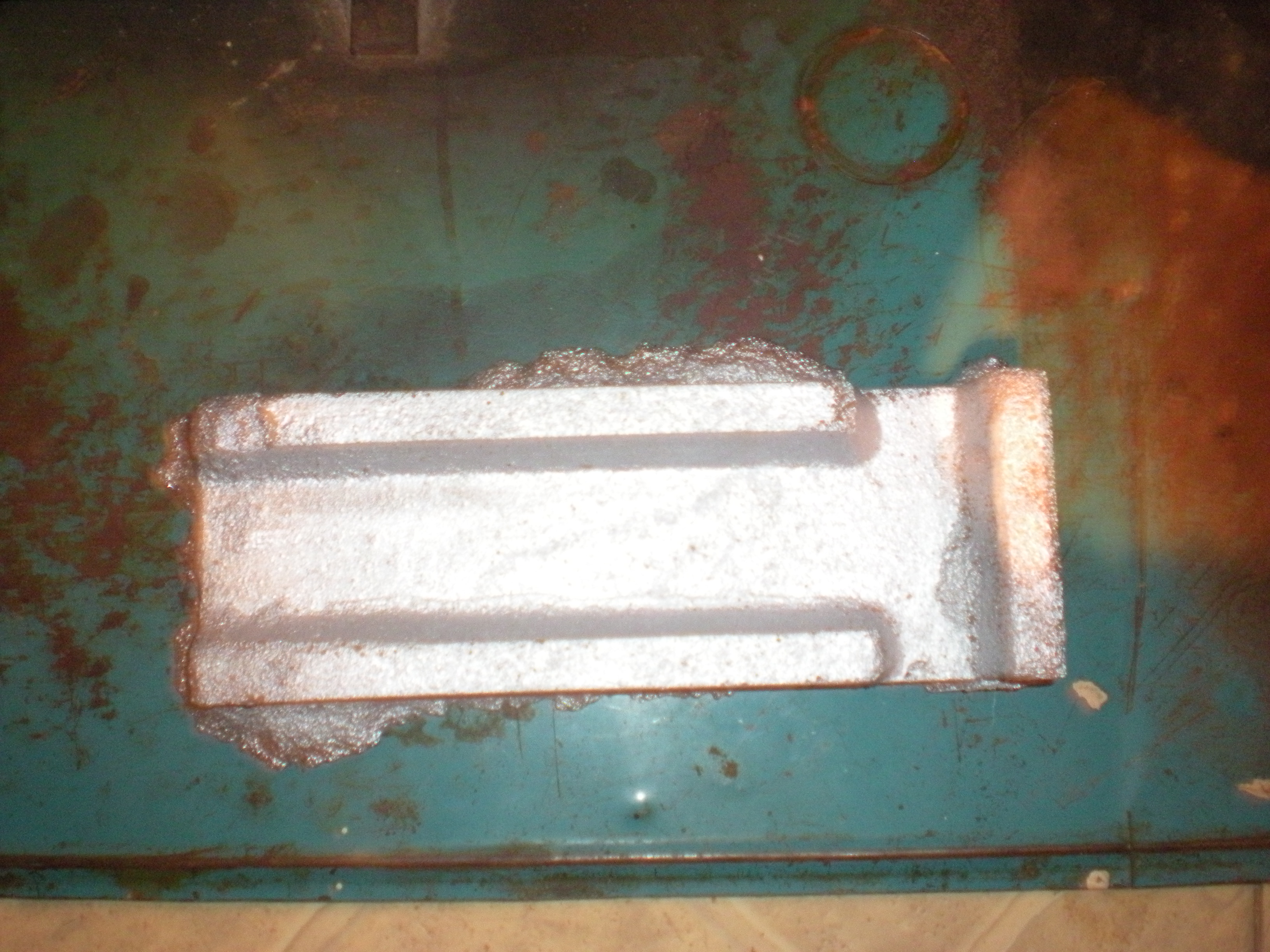

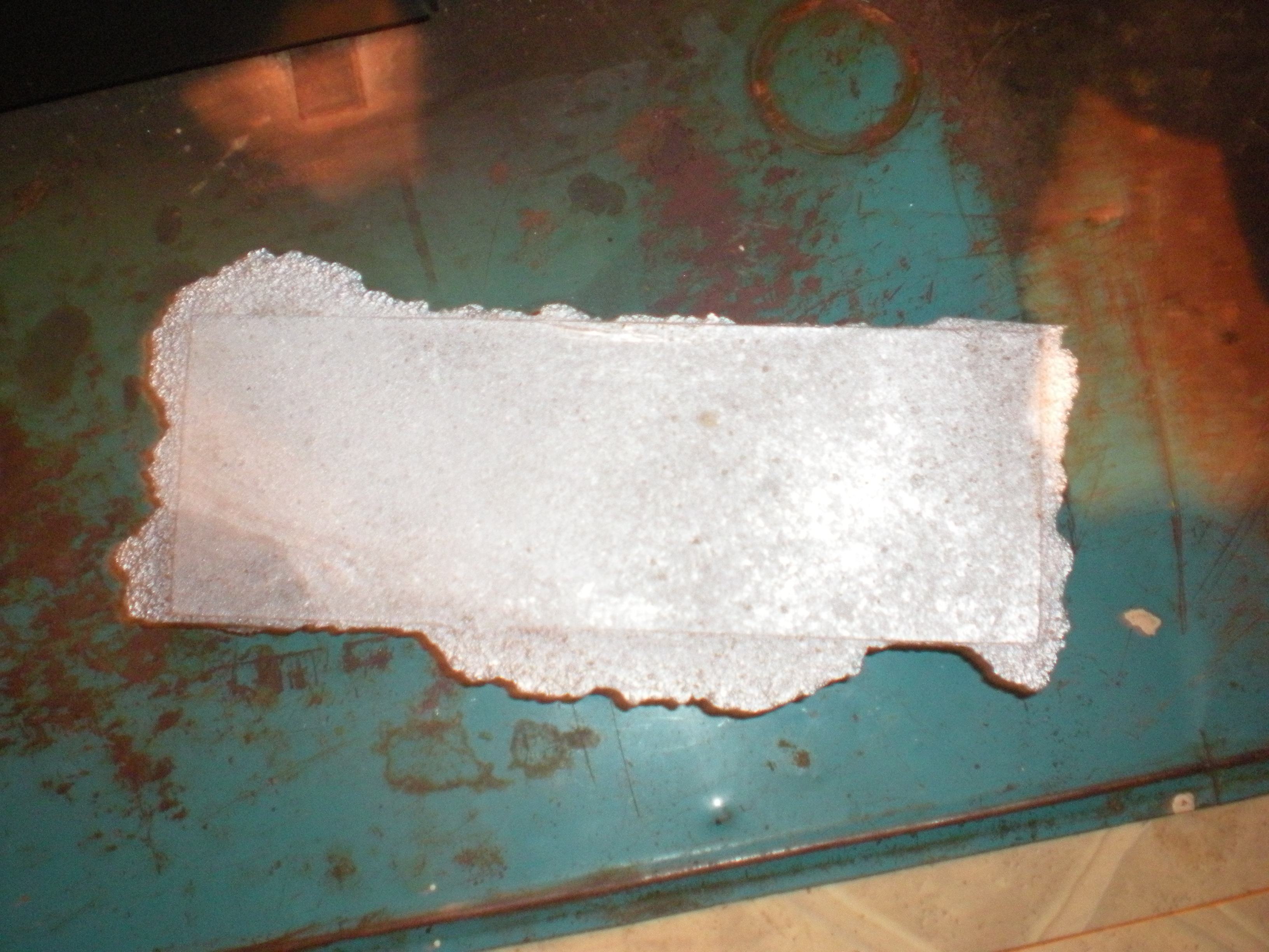

Tak další kousek-základna příčného suportu,o poznání lepší kousek.A ještě jeden poznatek,došel mi separační prášek,dětský zásyp, použil jsem jako náhradní řešení vápený hydrát a nestačil sem se divit že to funguje a řekl bych že separuje o mnoho lépe jak ten zásip

Ben Ash: ten polystyren nemusíš máčet. Můžeš to kolem něj upěchovat stejně jako u pískovej forem.

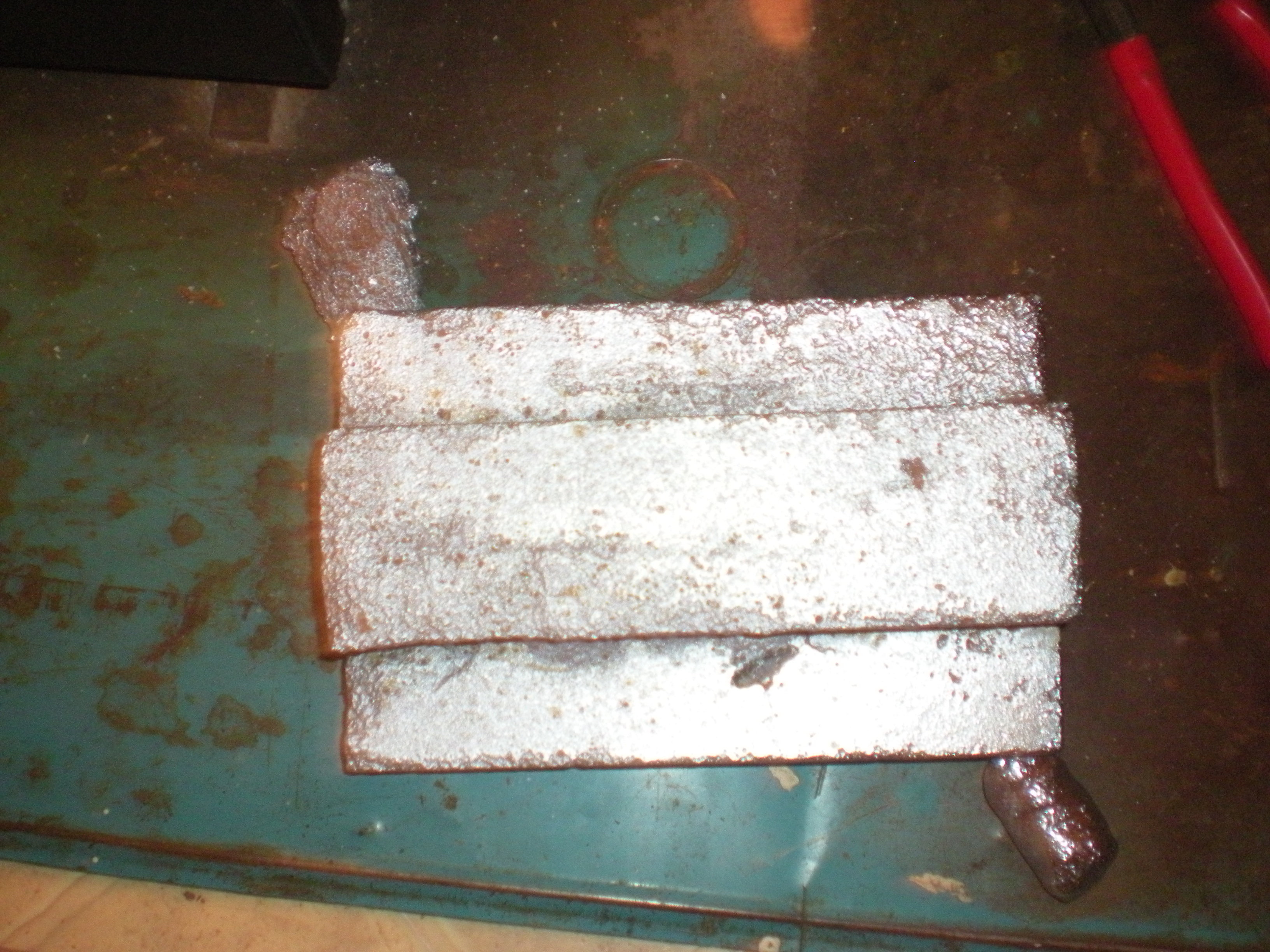

Díl suportu úhlový bohužel bez otočné konzoly opět jsem z ní vyrobyl zmetek tak jsem ji raději ani nefotil

Jen to foť všechno, tady se lití jeden čas dost propíralo a tak každá informace byť negativní má smysl pro poučení (z krizového vývoje) :)
