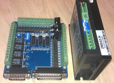

packa píše:komu není rady tomu není pomoci , deset lidí ti řekne modrou čínu nebrat tak ji vezmeš , tak hodně štěstí s tím frézováním ocele :D
hele včera v krámě jsem koukal do těch driveru a jsou vnich uplně stejný ho.na jako ve všem jiným tak proč zbytečně vyhazovat peníze za něco co bude fungovat uplně stejně a mimo jiné stím posmíváním bych přestal jsem tu pro radu a né pro prdel dík
Příspěvky: 7210
Příspěvek 16. 2. 2013, 11:00
jediné co to má společného je ten čip , který sám osobe je docela dobrý , jen na té desce je jedna chyba vedle druhé , vůbec ten obvod nepracuje v režimu v jakém by měl , jsou tam pomalé optrony , špatný zdroj , špatně rozložené součástky takže to celé kmitá , a kupa dalšího ,
ale dělěj si co chceš sám na to příjdeš

co jsem jen tak koukal tak na čínskejch deskách a věcech od číňana jede 90% lidí z fóra tak zas tak špatný asi nebudou a navíc je to přece jen v záruce tak se to dá v pohodě vyměnit
Příspěvky: 7210
Příspěvek 16. 2. 2013, 11:34
záruka ti nepomůže , protože to nepřestane fungovat , jen to od začátku funguje špatně , ale dle parametrů které tam uvádí , takže podle čínana vše v pořádku , a o těch 90% hodně pochybuju spíš to není ani 30% , možná že si 50% tu desku koupilo , ale běhen pár týdnů ji vyměnilo za něco lepšího . a nevím co tím ušetříš když ji koupíš , protože ty drivery co jsem předtím odkazoval mají na aukru za 600/ks a kolim tě stojí tříosá deska naprd ???
oddělovací desku nepotřebuješ protože ty drivery mají oddělení v sobě
tak jsem ještě jednou koukal na tu cenu a ještě ušetříš :D

jaktože nepotřebuju oddělovací desku kam se potom napojí koncáky , ruční ovládání atd

Dobre ti radia. Tie “all in one” dosky môžu a budú dáko fungovat,ale nebude to “ono”.
Ale prosím nevysmievajte sa jeden druhému.
Ja po tom ako som si postavil vlastný driver s TB6560 (dávno to bolo) a potom vyskúšal 2M542 by som sa už nevrátil....Vyskúšal som si to a porovnal...už viem.
Mám tu oddeľovaciu dosku na LTP a jeden driver 2M542-N, tak ak chceš je to tvoje. Mne to iba leží v krabici a nikdy to nepoužijem.

Poslem ti oddelovaciu dosku a jeden driver a zvisne dva si dokup a mas vystarane :D

Nedá mi to abych se nezeptal i když se do mě asi taky někdo strefí.Jsem spíš na jiné věci, než je elektronika a pokud mi někdo neporadí, kde koupit, sám na to nepřijdu.Kupoval jsem set od Tůmy, tj.zdroj, modrou desku, motory a ovladač.Deska sice funfuje, ale jen při nižších posuvech, třeba okno v překližce mi jede jen 150.Když přidám, tak to jede uplně někam jinam.Chtěl bych to teda vyměnit, ale nevím co a kolik toho mám koupit.Proč oddělovací desku, když výstup LPT mám v PC a kolik driverů a jak to zapojit.Bude stačit ten zdroj, co mám z toho setu?Je to ten, co tady kolega chce koupit od Tůmy.
Kdyby kolega nechtěl tu nabízenou desku s driverem od Garuluse, rád to odkoupím , pokud to půjde na tu moji mašinku.
Příspěvky: 7210
Příspěvek 16. 2. 2013, 6:38
Baxi.bax píše:Nedá mi to abych se nezeptal i když se do mě asi taky někdo strefí.Jsem spíš na jiné věci, než je elektronika a pokud mi někdo neporadí, kde koupit, sám na to nepřijdu.Kupoval jsem set od Tůmy, tj.zdroj, modrou desku, motory a ovladač.Deska sice funfuje, ale jen při nižších posuvech, třeba okno v překližce mi jede jen 150.Když přidám, tak to jede uplně někam jinam.Chtěl bych to teda vyměnit, ale nevím co a kolik toho mám koupit.Proč oddělovací desku, když výstup LPT mám v PC a kolik driverů a jak to zapojit.Bude stačit ten zdroj, co mám z toho setu?Je to ten, co tady kolega chce koupit od Tůmy.
oddělovací deska se připojuje právě na ten tvůj LPT port v pc a zní nataháš dráty právě ktěm driverům , plus do ní můžeš napojit koncáky , výstup na spínání vřetene a podobně , pokud nejsi nějak drasticky limitován penězi tak kup alespon tyto drivery : http://www.cncshop.cz/dm422c-driver-pro ... y-40v-2-2a" onclick="window.open(this.href);return false;
nevím přesně co máš za motory takže pokud potřebuješ tak větší proud i napětí tak toto : http://www.cncshop.cz/m542-driver-pro-k ... y-50v-4-2a" onclick="window.open(this.href);return false;
oddělovací deska zde : http://www.cncshop.cz/cnc-io-board_c" onclick="window.open(this.href);return false;
jo a pokud máš jen tři osy tak koupíš tři drivery
ceny tam máš lepší než má tůma
zdroj můžeš nechat , když budeš potřebovat tak ho časem vyměníš za jiný , zatím ale stačí i tak stěmito drivery dosáhneš podstatně lepších výsledků
jinak pokud nechceš řešit koncáky a podobně tak oddělovací desku nepotřebuješ

Lubane chalani ti nechcú zle a myslim ze ani sa ti vysmievat. Ide im len o to aby si zbytočne neutratil peniaze za niečo z čoho si potom budes šklbat vlasy. Prajem ti aby ti modra doska šlapala ale z vlastnej skusenosti ti mozem povedat ze nikdy nevieš čo tá doska spraví. Mne 2 mesiace šlapala celkom v pohode aj ked to mikrokrokovanie čo tam má mi blblo od začiatku maximalne som z toho dostal polkrok. A po dvoch mesiacoch mi motor začal stracat kroky nevedel som prijst na to čo to je, začalo si to behat nie podla g-kodu a tak som dosku reklamoval .. ževraj ju premerali a vratili mi ju s tym ze doske nič nieje a že mam chybu niekde inde. Dosku mam doteraz v šupliku, kupil som cez ebay drivery 2M542 a zrazu problém vyriešeny všetko šlape tak ako má uz cez rok a to sa teraz nebojím nechat frezku makat aj 10 hodín v kuse bez kontroly.

chlapy tak elektroniku mi pomohl vyřešit "garulus" dal mi nabídku která se neodmítá tak už jen dokoupím dva M542 drivery a zdroj a je to v pohodě tohle bude asi nejlepší možná volba
