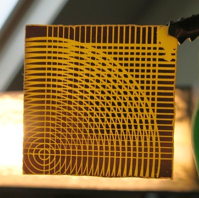

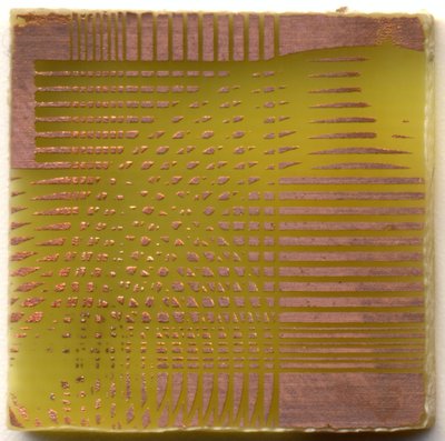

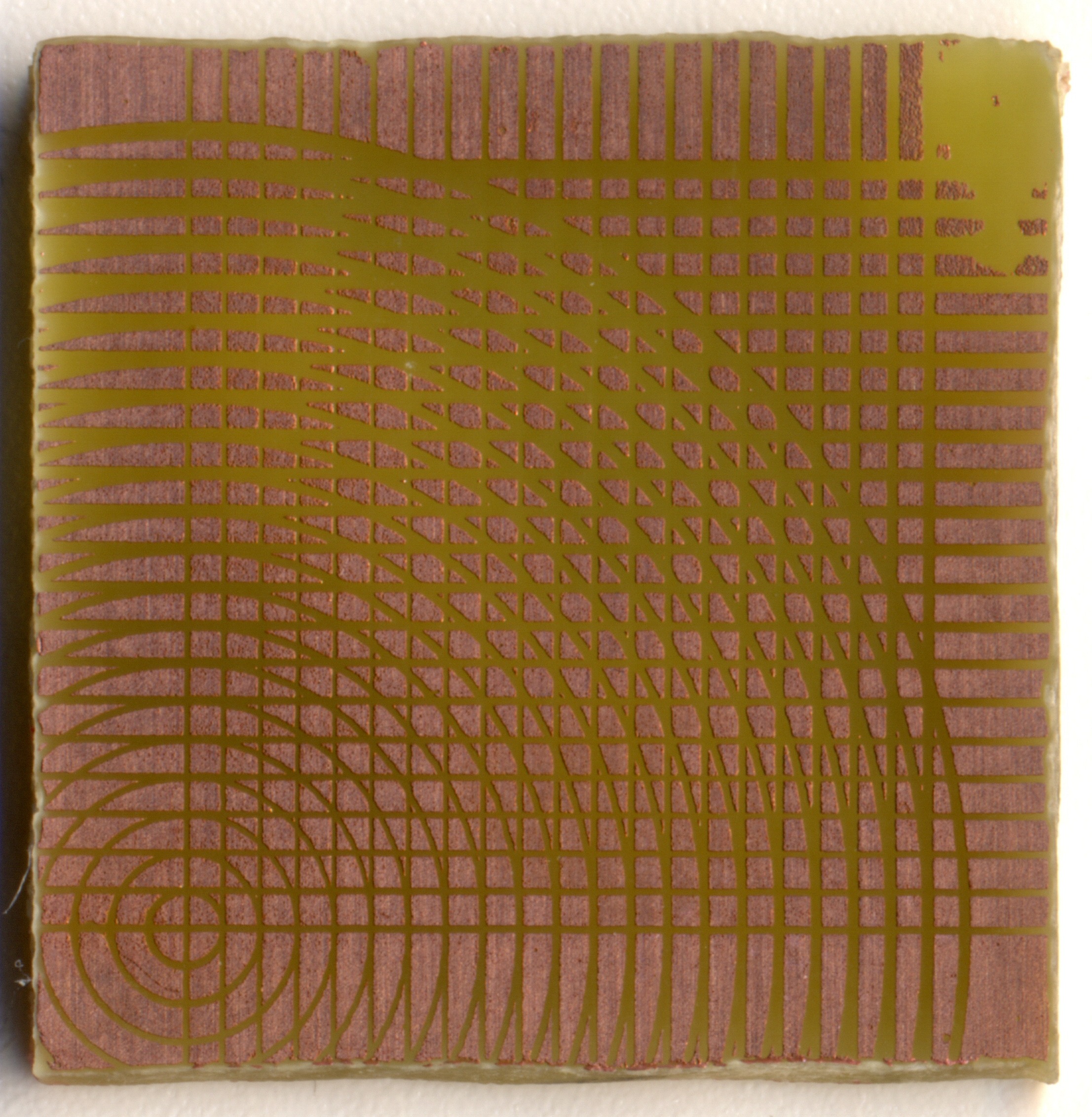

Tak jsem si včera po práci udělal hezký psychedelický večer (modrý laser, žluté světlo, červené brýle a nové chemické substance
). Koupil jsem (pozitivní) fotocuprextit, příslušnou vývojku a zkusil zatím neupravným laserem tvořit dělící čáry. Chtěl jsem vidět, jaká čára vznikne při maximálním zaostření a co se bude dít při zvětšování průřezu paprsku oddalováním laseru (zvyšováním Z). Vymyslel jsem na to následující testovací gcode (hnědý čtverec je PCB):

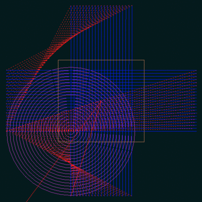

Kód začne v Z=0. Laser bude nastavený a zaostřený tak, aby v Z=0 (ca 50mm nad PCB) měl minimální průřez a aby čárka, kterou kreslí, byla svisle (rovnoběžně s osou Y). Kód nakreslí horizontální čáru, vertikální čáru (průsečík vlevo dole) a nejmenší kolečko. Pak Z vyjede o daný Z-krok nahoru a udělá to samé s tím, že se průsečík posune doprava a nahoru a zvětší se průměr kolečka (vše o XYR-krok). Čáry i kolečka začínají schválně s velkým přesahem, aby nad destičkou byla již dosažena kýžená rychlost. První pokus jsem dělal pro F3000, ale bohužel můj zázrak™ v jednu chvíli zahaproval a X se v půlce programu rozhodilo (přesto výsledek není nezajímavej, ještě se k němu vrátím). Tak jsem přešaltoval na F2000, Z-krok=0.2mm, XYR-krok=0.8mm, 21 kroků (Z=0~4mm):
Scan prvního pokusu:
Moje postřehy/poznámky/vývody/cokoliv:
PS: G-code naživo (nanečisto) viz. toto video, kód začne záhy po zahoumování..
- Výsledek mě dost potěšil
- Nevidim tam jediný můstek, ani u nejtenčí čáry (anomálie u spodního okraje můžu myslím ingorovat, to bude dáno řezem).
- Šířky se dají dobře odečítat z poslední "fotky" (scan 2400DPI).
- To ošklivé v pravém horním rohu je místo, kde jsem po stržení ochranné fólie prováděl finální zaostření pro Z=0.
- Bohužel jsem úplně dokonale nezaostřil, je vidět, že čára je nejtenčí někde kolem 5tého kroku (Z=0.8mm), konkrétně ca 70µm /6~7px/ horizontálně, 100µm vertikálně.
- 3.2mm nad bodem zaostření (poslední krok) jsou šířky 230µm/390µm (měl jsem Z jet s větším krokem, příště).
- Paprsek (průřez) se tedy ve finále chová o dost symetričtěji (zde max. 1.8:1), než jak se jeví okem (nebo i fyzicky nesymetrie klesá se zaostřením..?), pro metodu dělících čar je tak tato nesymetrie možná i zanedbatelná.
- Fotocitlivá vrstva je hodně citlivá, na prvním zmrveném PCB je nejširší čára přes 0.5mm, byla jetá F3000kou a zjevně nemá chybu, asi by šlo jít s šířkou ještě mnohem výše (s rychlostí taky, ale to se mého zázraku™ bohužel netýká
). - Při malé rychlosti je paprsek širší (cca +20% při nule - viz. horizontální čáry, které na desce díky posunutí začínají)
- Začátky těchto čar naznačují, jaký má paprsek finální tvar.
Naposledy upravil(a) Thomeeque dne 13. 5. 2013, 12:41, celkem upraveno 3 x.
- Příspěvky: 7202
ahoj dobrá práce vypadá to značně použitelně
můžeš napsat jaký laser a optiku jsi použil ??
- Příspěvky: 9649
- Registrován: 30. 1. 2012, 10:20
- Bydliště: Mimo ČR
Díky, použitý laser (doporučuju přečíst celé toto vlákno) má jednu zaostřovací čočku, žádnou další optiku jsem zatim nepoužil.

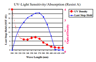

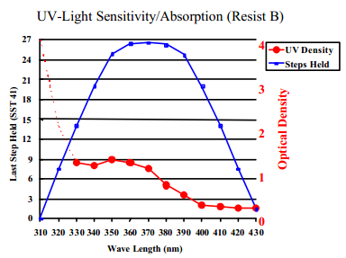

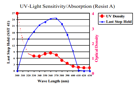

Nedopídil jsem se nějakého grafu citlivosti fotovrstvy. Píšou že optimál je 400nm, ty máš 405nm.
Já mám 445nm ale zase výkon 1000mW. Myslíš že by to fungovalo / má smysl dělat pokusný kousek?
rollfree
- Příspěvky: 484
- Registrován: 3. 12. 2008, 1:23
- Bydliště: Brno
S laserem 445nm se to asi spis upece nez vytvrdi.
Tady jsou krivky citlivosti (modra cara) kratkovlneho a dlouhovlneho resistu.
Nove resisty se bohuzel delaji spis jako kratkovlne, protoze jsou mene citlive na bezne osvetleni a snizuji tak naroky na technologickou kazen pri vyrobe. A bezne pouzivane Hg vybojky maji maximum na 365nm, takze pro ne je to optimalni.
Toto plati pro suche resisty (jine se uz moc nepouzivaji), ktere jsou vetsinou negativni (tyto konkretni grafy jsou pro resisty Riston firmy DuPont). U pozitivnich resistu to pravdepodobne prilis odlisne nebude.
To Thomeeque: hodne dobre! Hlavne to, jak jsi to rychle dotahl do prakticke realizace.
