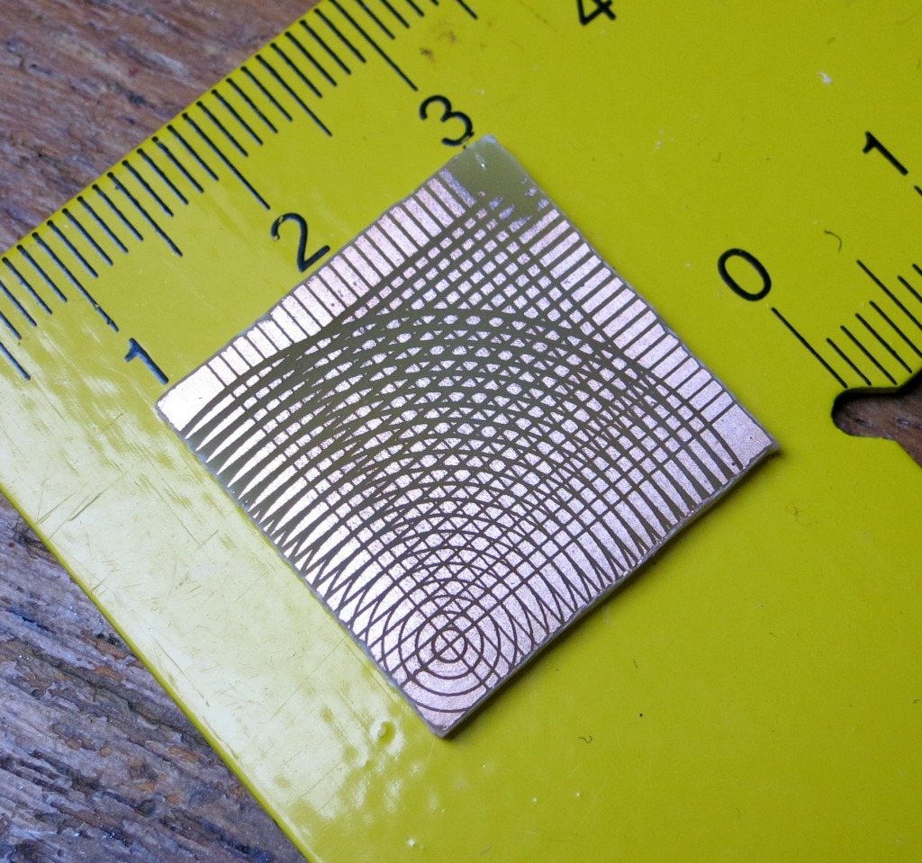

vývojku a zkusil zatím neupravným laserem tvořit dělící čáry. Chtěl jsem vidět, jaká čára vznikne při maximálním zaostření a co se bude dít při zvětšování průřezu paprsku oddalováním laseru (zvyšováním Z). Vymyslel jsem na to následující testovací gcode (hnědý čtverec je PCB):
Kód začne v Z=0. Laser bude nastavený a zaostřený tak, aby v Z=0 (ca 50mm nad PCB) měl minimální průřez a aby čárka, kterou kreslí, byla svisle (rovnoběžně s osou Y). Kód nakreslí horizontální čáru, vertikální čáru (průsečík vlevo dole) a nejmenší kolečko. Pak Z vyjede o daný
Z-krok nahoru a udělá to samé s tím, že se průsečík posune doprava a nahoru a zvětší se průměr kolečka (vše o
XYR-krok). Čáry i kolečka začínají schválně s velkým přesahem, aby nad destičkou byla již dosažena kýžená rychlost. První pokus jsem dělal pro F3000, ale bohužel můj zázrak™ v jednu chvíli zahaproval a X se v půlce programu rozhodilo (přesto výsledek není nezajímavej, ještě se k němu vrátím). Tak jsem přešaltoval na F2000,
Z-krok=0.2mm,
XYR-krok=0.8mm, 21 kroků (Z=0~4mm):
Scan prvního pokusu:
Moje postřehy/poznámky/vývody/cokoliv:
- Výsledek mě dost potěšil
- Nevidim tam jediný můstek, ani u nejtenčí čáry (anomálie u spodního okraje můžu myslím ingorovat, to bude dáno řezem).
- Šířky se dají dobře odečítat z poslední "fotky" (scan 2400DPI).
- To ošklivé v pravém horním rohu je místo, kde jsem po stržení ochranné fólie prováděl finální zaostření pro Z=0.
- Bohužel jsem úplně dokonale nezaostřil, je vidět, že čára je nejtenčí někde kolem 5tého kroku (Z=0.8mm), konkrétně ca 70µm /6~7px/ horizontálně, 100µm vertikálně.
- 3.2mm nad bodem zaostření (poslední krok) jsou šířky 230µm/390µm (měl jsem Z jet s větším krokem, příště).
- Paprsek (průřez) se tedy ve finále chová o dost symetričtěji (zde max. 1.8:1), než jak se jeví okem (nebo i fyzicky nesymetrie klesá se zaostřením..?), pro metodu dělících čar je tak tato nesymetrie možná i zanedbatelná.
- Fotocitlivá vrstva je hodně citlivá, na prvním zmrveném PCB je nejširší čára přes 0.5mm, byla jetá F3000kou a zjevně nemá chybu, asi by šlo jít s šířkou ještě mnohem výše (s rychlostí taky, ale to se mého zázraku™ bohužel netýká
- Při malé rychlosti je paprsek širší (cca +20% při nule - viz. horizontální čáry, které na desce díky posunutí začínají)
- Začátky těchto čar naznačují, jaký má paprsek finální tvar.
T.

ahoj dobrá práce vypadá to značně použitelně
můžeš napsat jaký laser a optiku jsi použil ??
Re: Laser Direct Imaging - kreslení cest laserem do fotorezi
Napsal: 6. 4. 2013, 8:21
od Thomeeque
Díky,
použitý laser (doporučuju přečíst celé toto vlákno) má jednu zaostřovací čočku, žádnou další optiku jsem zatim nepoužil.

Jinak, při trochu střízlivějším pohledu (mých škodolibých kolegů, co tomu jinak prd rozuměj, znáte to..
) je tam taková lehká roztřesenost a zubatost, je možné, že se klepal laser (byl jen provizorně vražen do držáku na podstatně větší průměr a utěsněn měkkou gumou - viz.
účtenkové video) a taky může mít vliv, že jsem to poměrně dlouho leptal (použil jsem dost jetej roztok), takže to možná bude časem ještě lepší.
