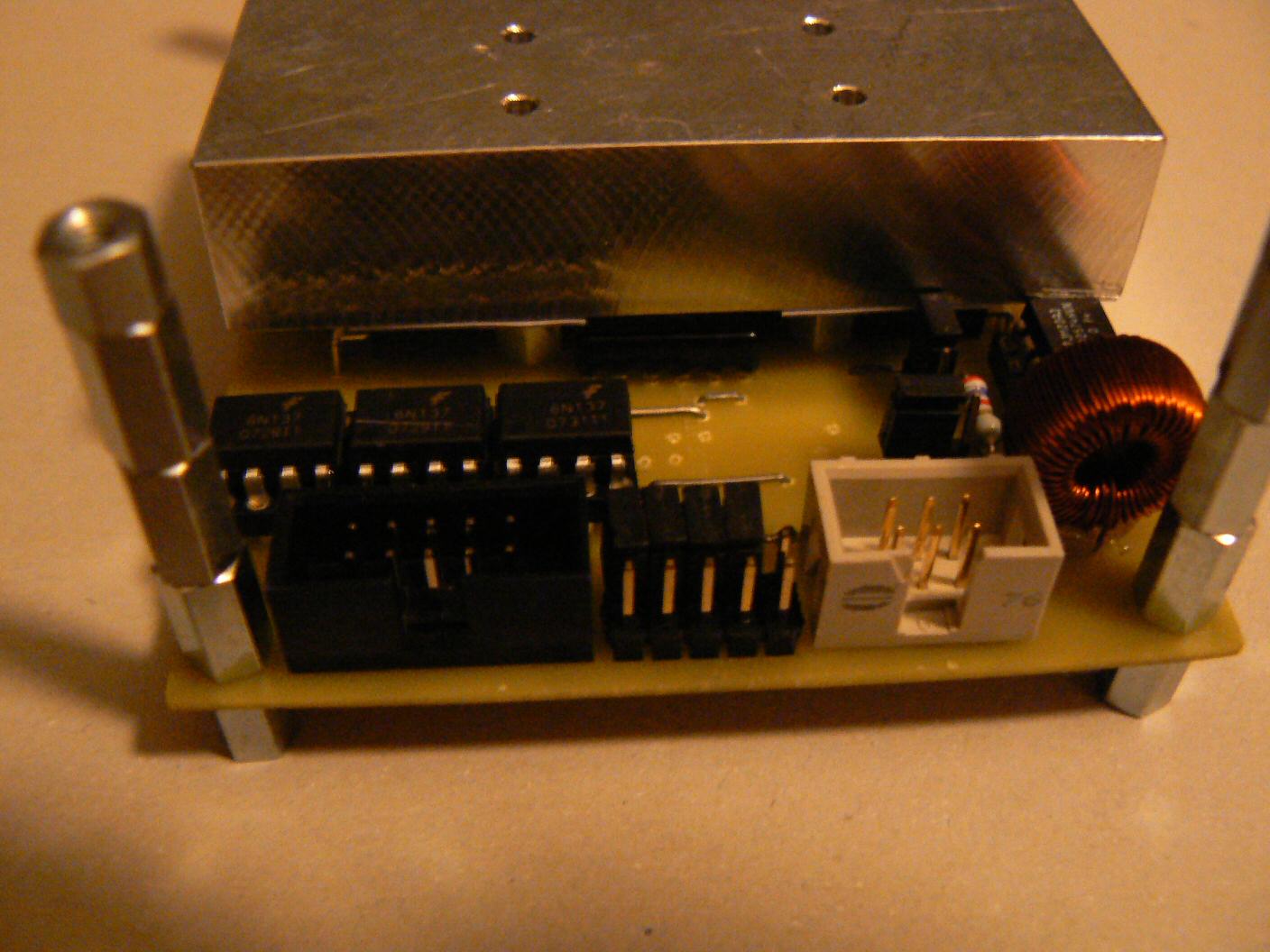

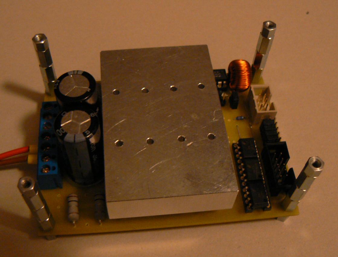

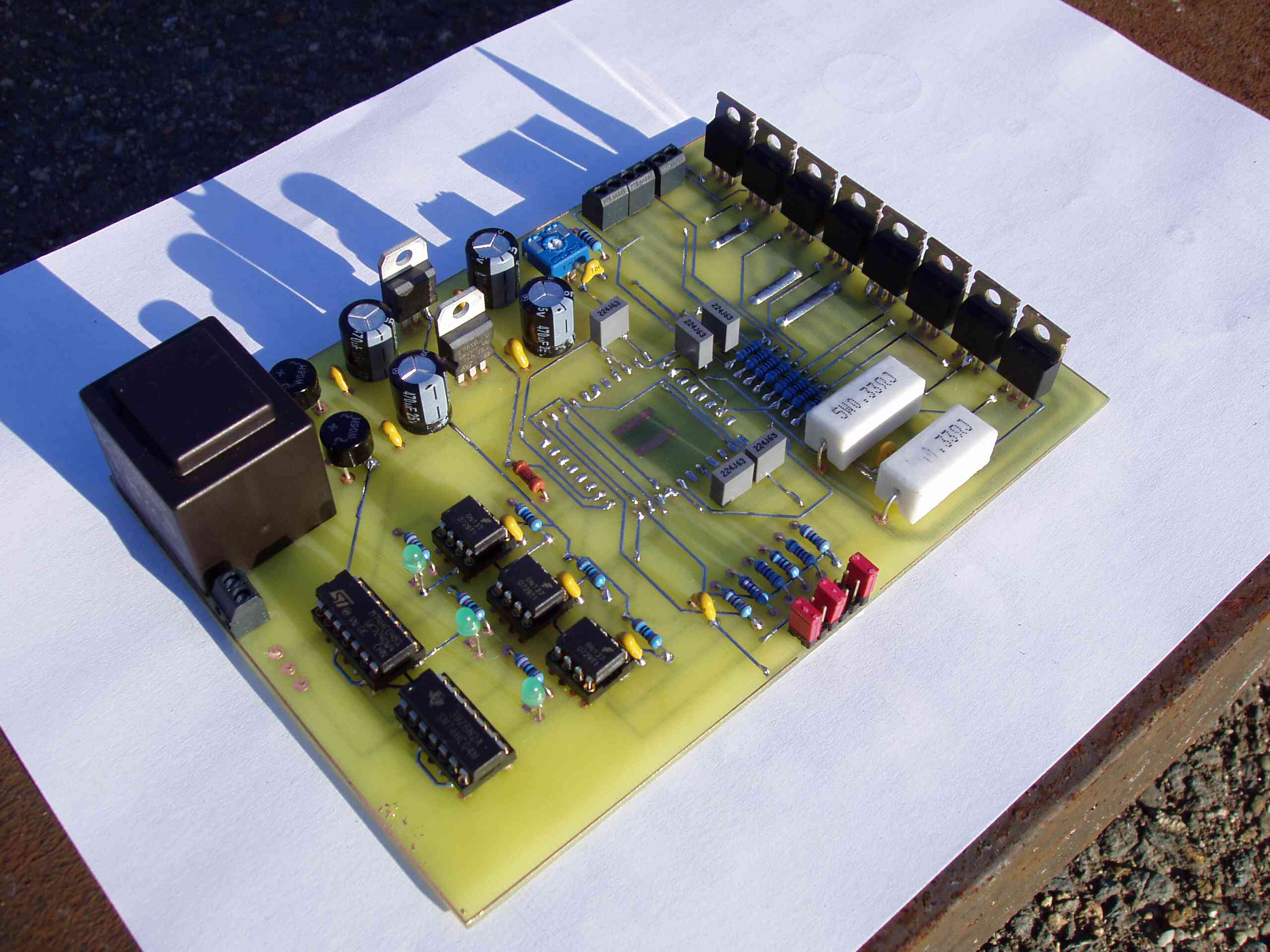

sejosef píše:Slíbil jsem testování mého driveru a tak tady jsou výsledky. Obvod chodí velice dobře. Myslím že kdybych ho znal dřív tak bych si ušetřil mnoho času. Tranzistory IRFZ24 jsem vyměnil za IRFZ44 (přiliž se hřáli) přičemž jsem nechal odpory do Gate 39R a změnil jsem kondenzátory C1-4 na 22nF. Ke kondenzátoru C5 jsem přidal 10uF takže celkem byly všechny testy prováděny s 13,3uF na Vreg. Bočníkové odpory jsem měl o celkové hodnotě 0.05R (tedy pro provoz při asi 5A/fázi). Co se týče zahřívání obvodu A3986 nepřekročil jsem ani na chvilku teplotu 41 stupňů C. Tranzistory se také víc hřejí když motor stojí než když jede a to i když jsem motor zkoušel v režimu 1/4 kroku při 90kHz (a dokonce i když mám při zastavení Vref na 850mV a při provozu je tam kolem 1850mV). Nepříjemné jsou zákmity na sense kterých jsem se nedokázal zbavit a není je možné ani změřit neboť se kolem obvodu šíří emg. rušení. Vůbec se mi neosvědčili kondenzátory 100nF mezi Drain a Source tranzistorů. Obvod měl větší odběr a evidentně se o něco málo víc zahřáli jak tranzistory tak kupodivu i A3986. Zde dokládám několik osciloskopem zachycených průběhů.

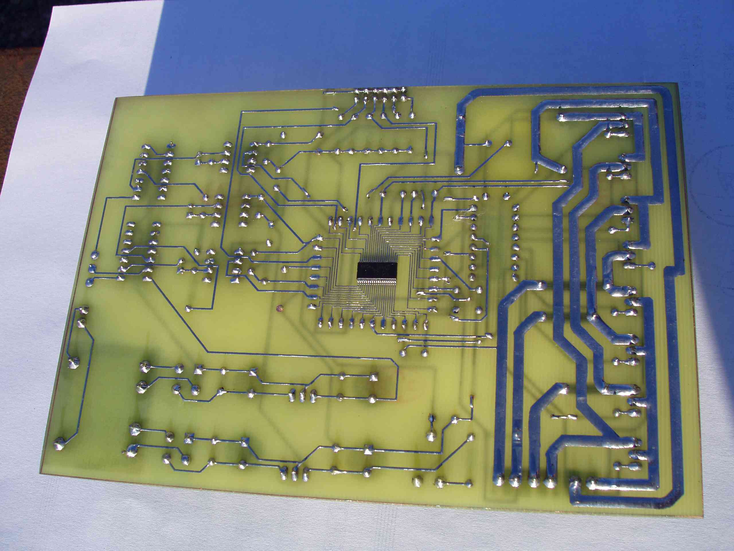

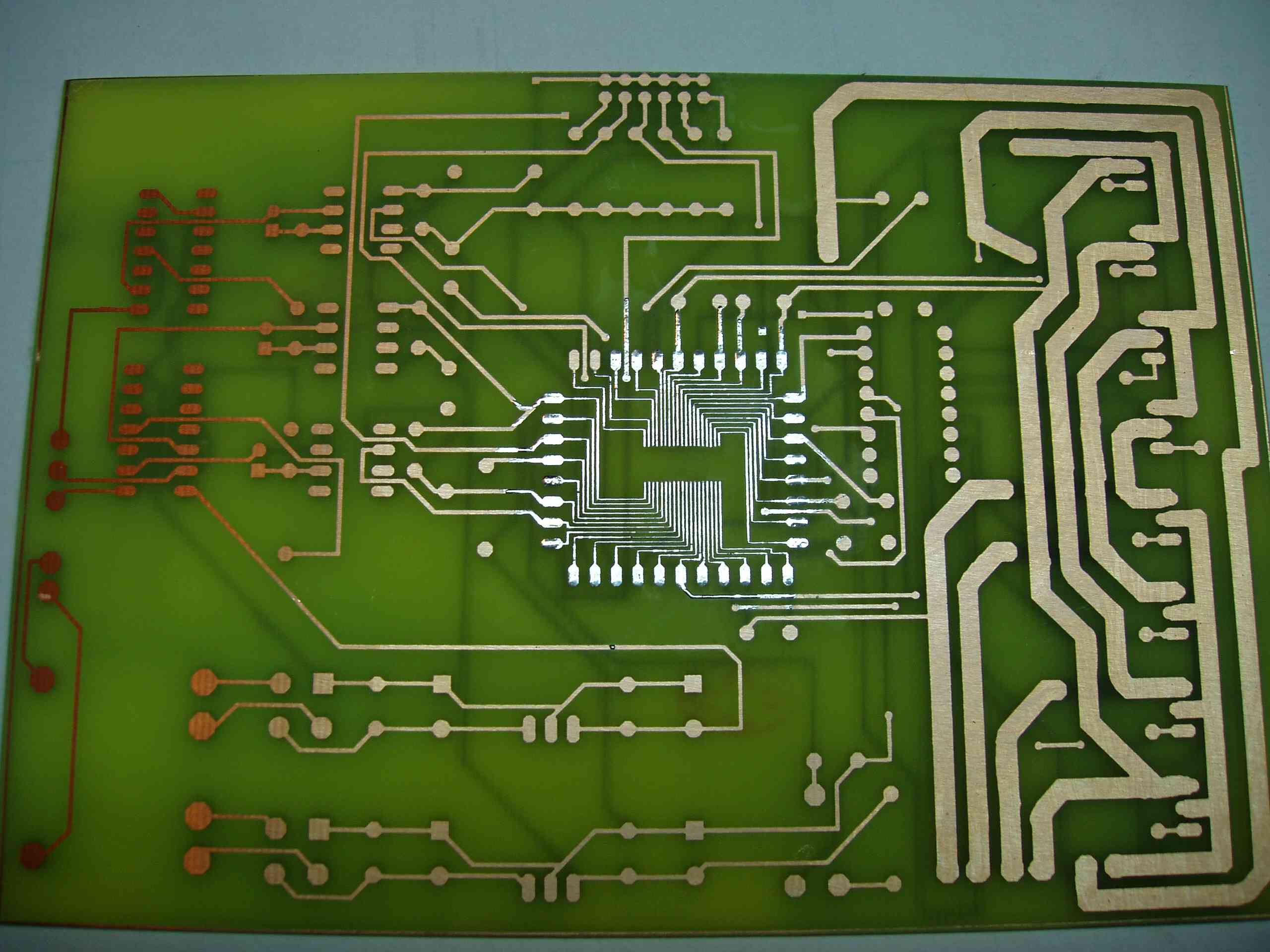

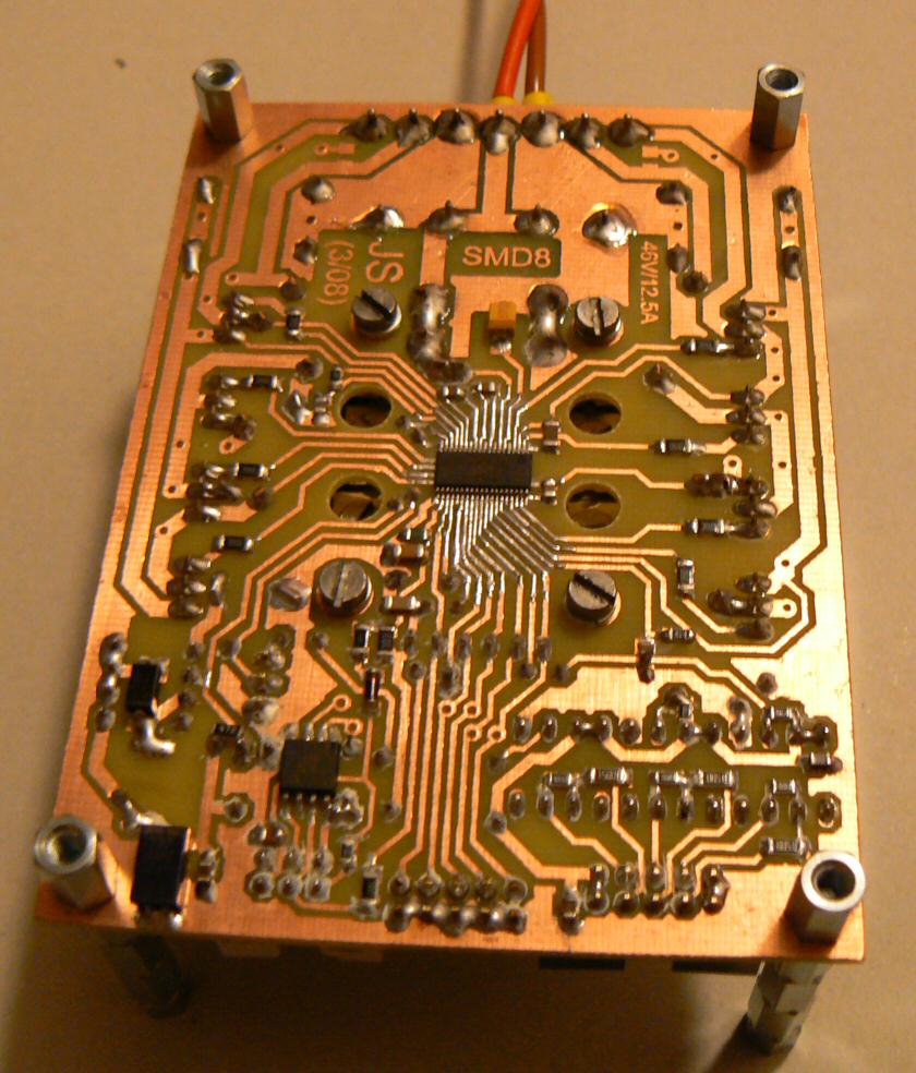

Moc se mi nechce dělit se o finální verzi driveru :-). Leda by mě někdo nabídnul něco jako finální verzi CNC řízení s ARM procesorem nebo tak nějak :-). Přecijen jsem na tom strávil nějaký čas a ono to svoje know how má. Finální verze by měla mít také v sobě jiný procesor a chci si s ní vyzkoušet změnu decay módu za chodu. Pravděpodobně bych vytvořil dvě verze protože jsem zjistil že do asi 3A/fázi se dá driver provozovat i bez chladiče s SMD mosfety. Nepodařilo se mi zničit žádný z obvodů A3986 ani když jsem ho zapínal při testech asi tisíckrát a rozhodně 5V naběhlo později než napájení pro motory. Také jsem zjistil že filtrace na piny Sense není nutná a dokonce pokud je špatně zvolená tak pokřiví sestupnou část proudové zubaté sinusovky při vyšších rychlostech dřív než je to nutné. Testoval jsem driver i se vstupním signálem 280000mikrokroků/sec. a nedělá mu to žádné problémy. Zde přikládám několik obrázků první verze mého driveru než jsem na nich provedl všechny testy :-).
Spodek
Spodek
Zhora
Zhora
Detail - jednovrstvý DPS vyžaduje propojky
